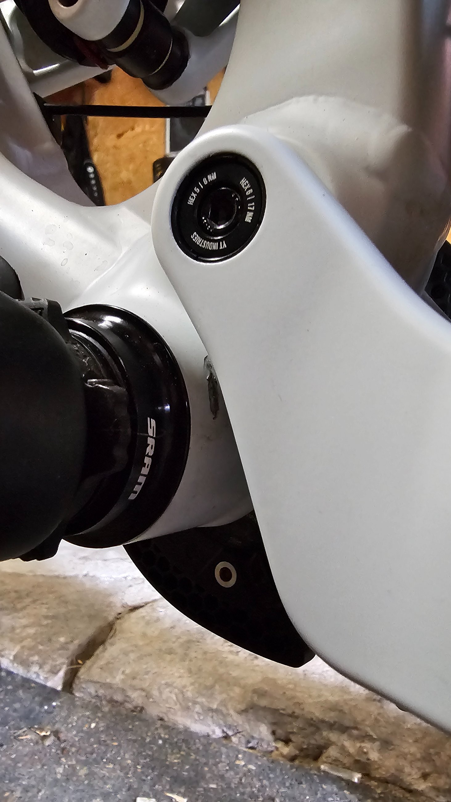

Ja ich hab schon was im Internet gefunden...denke aber nicht das ich mein Problem damit lösen kann da von Grund auf was am Rahmen nicht passt (siehe Bild)
Nach telefonischem Kontakt mit YT meinten sie ich soll einen Servicefall eröffnen...gut möglich das bei der Montage des Rahmens beim Zulieferer ein falscher Hinterbau an den Hauptrahmen verbaut, oder der Rahmen mit einer falschen Größe abgestempelt wurde
das sieht überhaupt ganz und gar nicht gut aus und ist ziemlich gefährlich , je nach dem wie du fährst. ich würde ruhig, aber bestimmt beinyt auf nem rahmen (oder mindestens hauptrahmen) bestehen. der kiregt ja bei jedem ausfedern nen ordentlichen schlag vom hinterbau.
Ja die Karre bleibt jetzt definitv erst mal stehen und das alte Capra muss herhalten 🤷🏻‍♂️
Echt ärgerlich die Sache, hatte mich schwer auf die Saison jetzt mit dem Hobel gefreut 🙄
Naja Reklamation bei YT ist bereits eröffnet....
Beim Messen für die Bilder is es dann echt aufgefallen das dass Einbaumaß mal sogar nicht passt...4 mm zu kurz und da liegen die Kettenstreben dann auch schon am Rahmen an
Anbei noch ein Bild des schon beschädigten Tretlagers sowie ein Vergleichsbild nebst Messlehre wo der Dämpferbolzen bei korrektem Maß sitzen müsste
