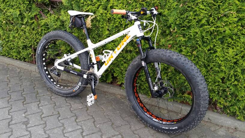

Gefällt mir gut und der Rahmen in blank ist echt ein Hingucker :daumen:
Ja, ich war echt erstaunt, dass ich das so gut hin bekommen habe. :lol: Dank der Tipps hier mit Vlies und Paste ist es echt gut geworden. :daumen:
Wären Grün und Chrom noch Schwarz würde es mir noch viel besser gefallen :)
Ne, so ein bisschen Farbe muss sein. Ich fand es auch ein Zeit lang schön, am liebsten alles in schwarz zu haben, aber das ist vorbei.

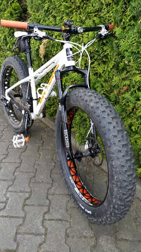

heute mal mein fatty auf 2x umgebaut und Bluto 80mm inkl. Hope/Dt Swiss LR
sollte die Langstrecken Performance merklich verbessern und auch den Spaß im Gelände.

So, oh Wunder, ein Bud auf On One Felge geht hinten ins Fatty.
Seitlich und oben passt es, nur an der Yokestrebe streift er.
Ich hab ihn nicht bis in den Reifensitz aufgepumpt, aber ein Bar ist drin.
Dort wo er nicht im Sitz ist geht er gut durch, da wo er oben ist streift
es leicht.
Denke ein gut eingefahrener Bud wurde sich frei drehen. Oder die Strebe
mit dem Gerüstrohr passend zuschlagen ...
Dann sollte doch ein BFL da gut reingehen.
