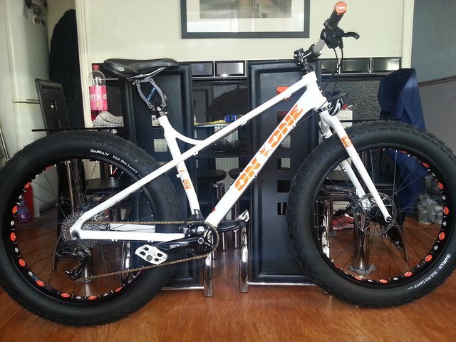

Das ging fix !
Die Kabelführung finde ich ... interessant :)
Das schaut gut aus !
Zusammmen reissen bis zur Eurobike, bis eins von Canyon kommt,
oder die 2. Iteration von On One mit Steckachsen, BB7, X=+1,
schönerer Gabel, gelochten Felgen und in hellblau kommt - oder nichts
von all dem und sie ausverkauft sind - oder doch zuschlagen :)
Erste Runde habe ich hinter mir.... Wooooooow !!!!
Kleines Kettenblatt, Umwerferadapter + Umwerfer, 180er Scheiben (auf dem Postweg) kommen noch.
Aber auch so ein Spaßgarant ohne Ende. :daumen:
Wollte nur ein paar Meter in den Wald rollen - Letztendlich war es eine kleine 5km Runde.
Ich bin schon MTBs gefahren, die mir träger vorgekommen sind.
Das Ding fetzt!!
