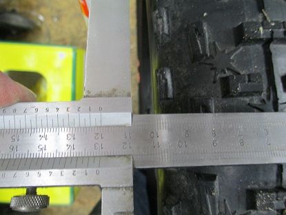

Also ich hatte gestern mal mit dem Meterstrab nachgemessen :
Da kahm hinten 115mm und vorne 130mm raus
Ich werde morgen mal genauer mit der Schieblehre nachmessen .
MfG. NdG.

Natürlich hab ich oben im Bereich der Maximalen Breite der Reifen gemesen war janicht besoffen !
Ich hab heute mal genauer mit einer Großen Schieblehre nachgemessen .
bei den Auf den Bildern gezeigten Maßen muß man noch 10mm für die Dicke der Mess-Spitzen dazu zählen .
Gabel: 129,8mm
Hinterbau ,Oben : 125,5 mm
Kettenstrebe unten : 123 mm
Also immer im Bereich der Maximalen Breite der Reifen gemessen !
Der Abstand links und rechts ist immer schön symetrisch .
Die Kettenlienie auf dem Größten Rittzel deckt sich ziemlich exakt mit der Kettenstreben innenseite (Vileicht noch ein bisschen weiter außen ).
Demnach sollte auf den Originalfelgen sogar die Kombination Bud und Lou
reinpassen .
Hinten ist zwar nicht mehr alzu üppig Patz , aber reinpassen täte er .
Ich hab ja noch ein bisschen Zeit bis meine Floater glatt sind .
Aber bis da hin kann ich ja noch einige Überlegungen anstellen .
Zum Beispiel ob das überhaupt sinnvoll ist so fette Schluffen aufzuziehen , was das für den Rollwiederstand bedeutet und ob das auch zu meinem Einsatzgebiet passt .
Aber Geil ausseh´n tät´s schon :-)
MfG. NdG
