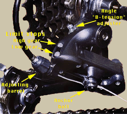

Servus !
Angle "B-Tension" adjuster ist die Schraube die die Kettenspannung erhöht.
Quelle : https://arnowelzel.de/wp/projekte/sheldon-brown/kettenschaltungen-einstellen
:bier:

Servus !
:bier:

Diese ist aber nur für die Spannung von seilzug oder ?! Wenn die Kette hinten nicht überspringen will... aber nicht wie straff die Kette unten zwischen kettenblatt und schaltwerk gespannt ist ?!

Nein, diese Schraube spannt NUR die Kette..

Um das mal klarzustellen : die B-screw ist nicht dazu da die Kette zu spannen (das macht das Schaltwerk von allein).
Mit der B-screw stellt man den Abstand des oberen Schaltwerk Röllchen zur Kassette ein.

Jetzt bin ich verwirrt ...
Also ist die Kette unten doch nicht einstellbar in der Spannung?!

Mit der Abstandsschraube kannst du lediglich die Umschlingung des Ritzelpakets durch die Kette einstellen. D.h. wie knapp oder weit das Schaltwerk die Kette um das Ritzelpaket führt. Die Kettenspannung lässt sich damit nicht nennenswert verändern. Das erreichst du nur durch Kürzen der Kette, da die Schaltwerksfeder dann stärker vorgespannt wird.
