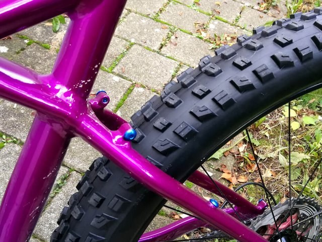

Ich sehe den eher vorne. Fahre gerade die Ikon 2.35 vorne wie hinten.
Überlege ob ich den Rekon 2.6 oder den Ikon 2.6 nehmen soll.
Was meint ihr, wie ist der Grip?
Vorn recon hinten Icon.
aHR0cHM6Ly9mc3RhdGljMS5tdGItbmV3cy5kZS92My8yMy8yMzg2LzIzODY1MzItMDE1Z2ltcjNpbzY5LTIyOWQ3MWQxX2U4OWVfNDM0OV85OWExXzBhOWJlMjVjZjM5Ni1vcmlnaW5hbC5qcGc.jpg
Also so hab ich das im Phantom. Beide 2.6
Das rollt sehr gut und grip ist (für mich) ausreichend. Durch die größere breite brauche ich nicht soviel Profil. Bei mir ist es aber auch eher sandig, wenn zb lehmig wird, sind die schnell zu...

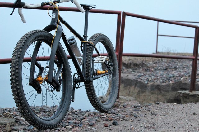

Für den Winter würde ich den DW 29x3.0 mit 120 tpi nehmen, der ist zwar teuer und etwas schmaler aber ein richtig guter Reifen Der dhf hat deutlich mehr Volumen, das gleiche Gewicht ist aber ist nicht so super bei Gatsch, kann den Reifen aber nur als Vorderreifen beurteilen. Hinten fahr ich 27.5+ Da ist die Auswahl zum Glück deutlich größer... Hinten vielleicht einen DHR um etwas Geld zu sparen
Fahre Sommer wie Winter vorne DHF und hinten was leichter rollendes - zuerst WTB Ranger, aktuell Vittoria Bomboloni.
Für meine Touren ist mir der DHR II am Heck vom Rollwiderstand her einfach etwas too much. Lebe lieber mit dem ausbrechenden Hinterrad.
Bei Interesse an einem neuwertigen DHR II schreib mir mal ne PN.
Auch mit Minion vorn und hinten, also DHF+DHR II wirst du nicht's falsch machen.

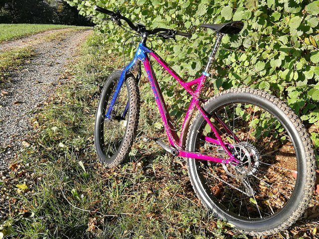

Die Minions fahre ich das ganze Jahr auf dem 29+ LRS ....
892941
funktioniert auf steinigen Boden und im Schlamm/ Morast und im Winter auf Schnee. Da ich mit 29+ kein Asphalt fahre, für mich eine gut funktionierende Ganzjahresbereifung.

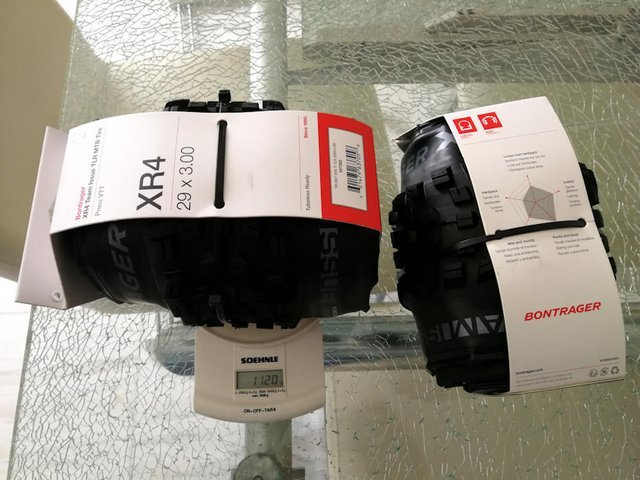

Ich fahre derzeit Bontrager XR2 in 29x3.0 und wünsche mir für Herbst und Winter auch mehr/griffigeres Profil. Ich schwanke in der Entscheidung noch zwischen Bontrager XR4 und eben den Maxxis Minion.
@StevieWander darf ich fragen weshalb Du vorne den DHR und nicht den DHF genommen hast?
Bei mir sind es nun doch der Bontrager XR4 29x3.0 geworden. Ich mag die XR2, die sind leicht und rollen sehr gut. Für Herbst und Winter soll nun der XR4 das gewünschte Plus an Grip bringen. Gemäss Usermeinungen auf MTBR.com soll der auch bei Nässe recht gut funktionieren. Mal sehen...
Der XR2 wiegt nachgewogene 860 Gramm, der XR4 nun 1'120 Gramm. Mit den zwei neuen Reifen ist mein Bike also gleich mal ein halbes Kilo schwerer geworden. Egal. Direkt nach der Tubeless-Montage baut der XR4 auf einer I45-Felge 75mm breit. Vielleicht weitet er sich noch auf die vollen 3.0 Zoll.

Bin jetzt etwas über 400km damit gefahren. Das ist kein Vergleich zum schmalbrüstigen XR2. Der XR2 ist ein toller Reifen für die trockene Jahreszeit, rollt leicht und super auf Asphalt oder Forststrasse. Sobald es aber ins Gelände geht und es nass/feucht wird, kommt er an den Anschlag und vor allem hinten fand ich die Bremstraktion von Beginn weg ziemlich schlecht. Aber: für die nächste Bikepackingtour, in eher leichtem Geläuf, werde ich den XR2 wieder aufziehen.
Vereinfacht kann man sagen, der XR4 ist das genaue Gegenteil. Ein Grip-Monster auf dem Singletrail! Im Gelände kann er alles besser als der XR2. Die Seitenwände sind stabiler und so kann er mit wenig Luft gefahren werden, ohne dass ein schwammiges Gefühl oder Selfsteering aufkommt. Berghoch zeigt mir dieser Reifen die Limiten auf. Er findet immer noch irgendwo Grip, auch wenn es so steil wird, dass ich kurz vor dem Herzinfarkt stehe. Und bergrunter bremst es sich um Welten besser als mit dem XR2. Der XR4 ist wirklich ein toller Reifen! Natürlich setzt auch er sich im tiefen Matsch zu, doch die grossen und weit auseinander stehenden Stollen reinigen sich auch schnell wieder.
Ich habe kein Vergleich zum Maxxis Minion DHR/DHF, doch ich wüsste ehrlich gesgt nicht, wass der besser machen könnte. Ah. Doch... Auf Asphalt rollt der XR4 richtig zäh. Auch die Abrollgeräusche sind heftig und das verstärkt noch den Eindruck, dass er schlecht rollt. Sobald es aber Offroad geht, ist dieser Reifen in seinem Element. Ich kann den XR4 mit gutem Gewissen weiterempfehlen.
