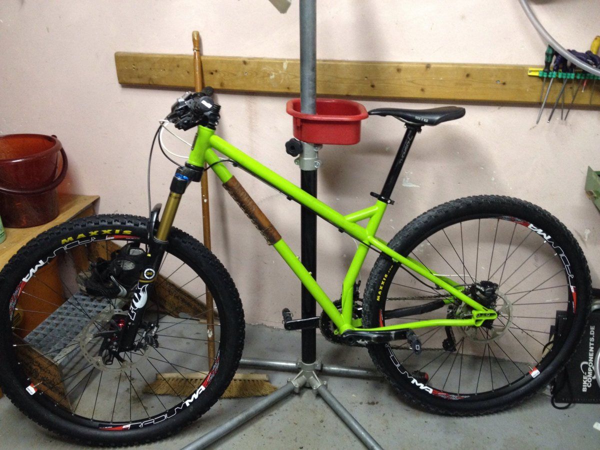

Ich habe den 2.25 Ardent gestern tubeless am HR ausprobiert, bei den heutigen Bedingungen ein Totalausfall.
Er hat keinen Grip und keine Dämpfung, da ist der 2.4 Ardent eine andere Hausnummer.
