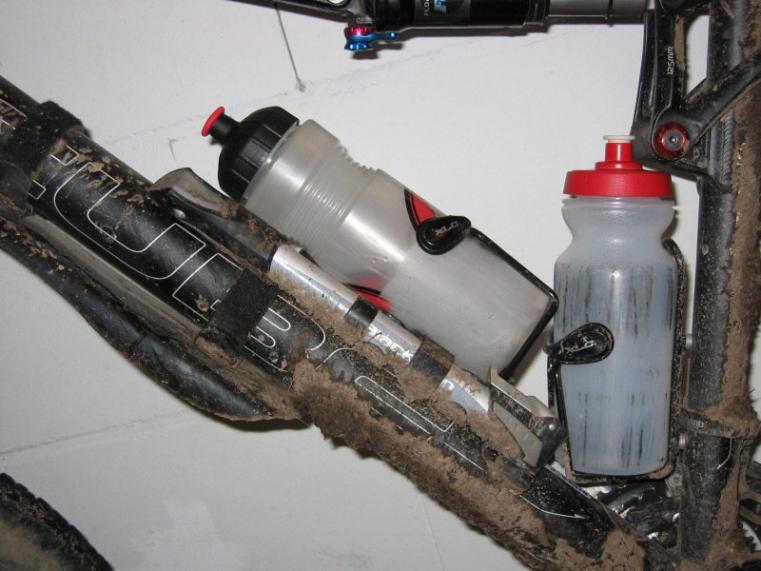

Also ich hab das 2010er Model in 20 Zoll und da kann man ja 2 Flaschenhalter montieren.
Jetzt die Frage: Was ist die Größte Flaschengröße die man in den Hinteren (senkrechten) Flaschenhalter rein bekommt???
Danke für eine brauchbare antwort.
Hallo Miche12345,
ich habe das 2009er Modell in 20 Zoll und im 2. Falschenhalter passt gerade so eine 650ml Flasche rein. Ebenso kommt es auch stark auf die Art der verwendeten Flaschenhalter an.
Habe mal ein Bild von den knappen Platzverhältnissen gemacht.
Entschuldige, das Rad ist ein bisschen schmutzig ;)
Gruß
Ralf
