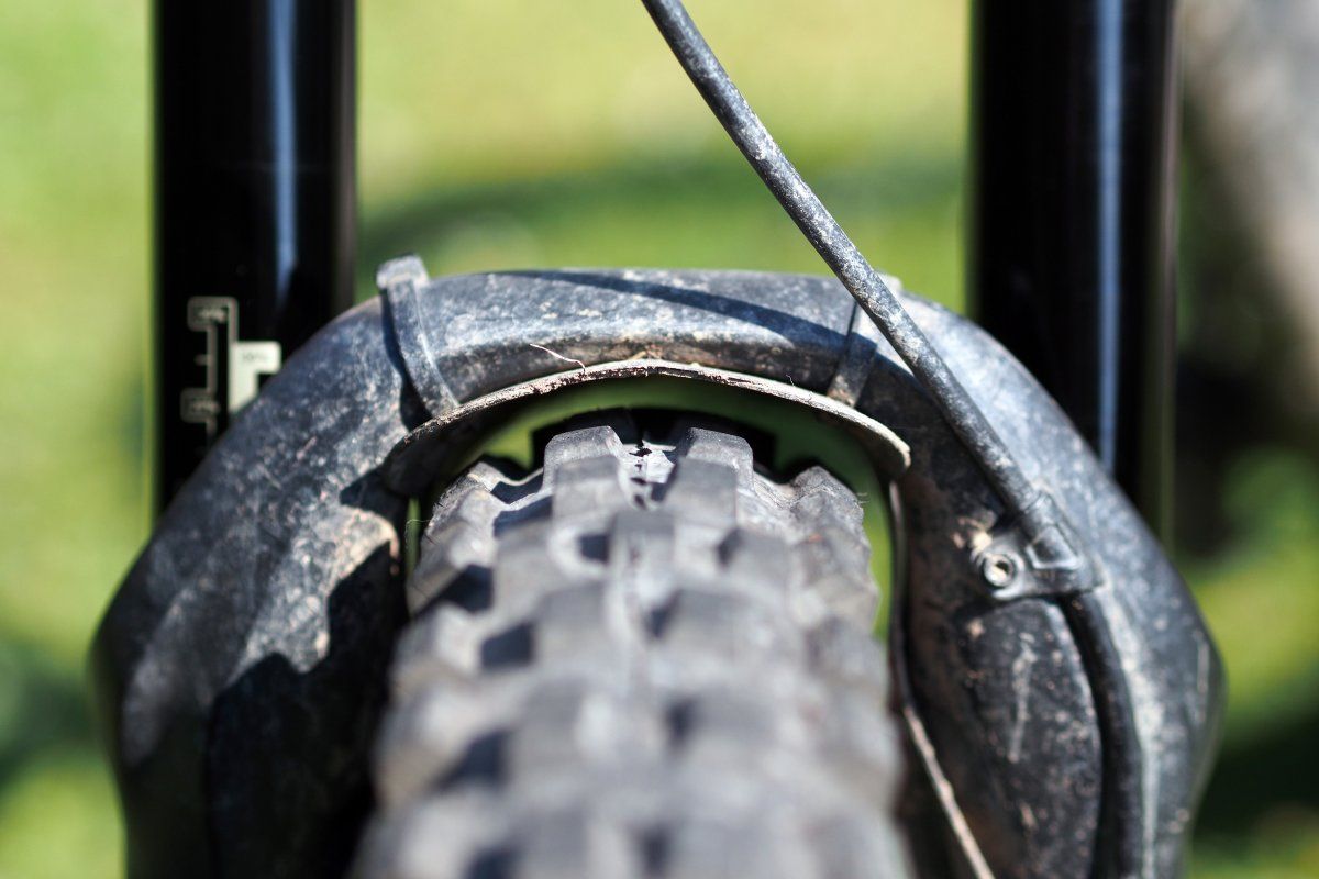

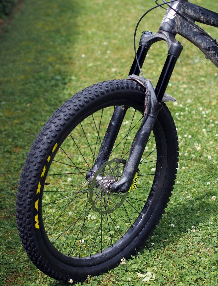

Habe mal den Maxxis Rekon+ 2,8"x27,5" probiert.
Montiert auf Carbonal Hookless 36mm Maulweite in 27,5"-Pike.
Reifen hat 812g, b2b 170mm und eine Karkassenbreite von 66 -67mm
Durchmesser knapp 720mm
Fährt sich prima bei 1,0bar am Vorderrad. Grip passt sofern der Boden nicht wirklich nass und tief ist. Fühlt sich auch durchaus erstaunlich satt an. Und fährt sich natürlich richtig "leichtfüssig" und rollt gut.
Bei 1 bar keine Schwammigkeit oder Abknicken.
Die Frage ist natürlich, ob der Reifen hält. Ich werds ausprobieren!
Zum Vergleich auf der selben Felge ein Bild von einem Schwalbe Magic Mary 2,5" Vertstar 2ply.
Der hat 65mm Breite und ist vom Volumen durchaus vergleichbar. Läuft natürlich satter und hat auch im Schlamm super Grip.
Und ein WTB Breakout kommt übrigens auch auf das Volumen vom Rekon+. Vom Grip vergleichbar. Der Breakout ist aber deutlich robuster.
