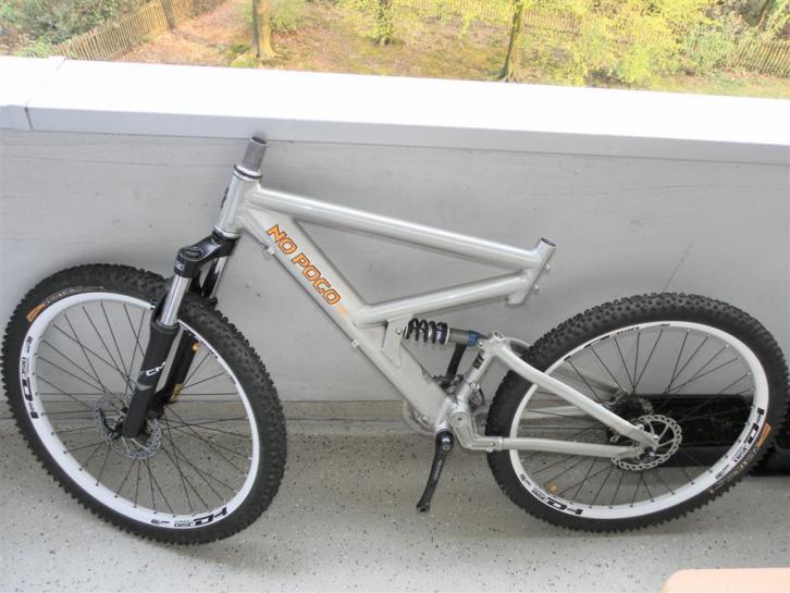

So hier nun ein Bild von dem Rad im Aufbau :cool: SAM_0690 (Large).jpg
Habe erst einmal 4 Bilder hochgeladen ins Profil...
Parts bisher:
Rahmen - Centurion No Pogo (Fun)? (silber)
Federgabel - SR Suntour XCM V3.0 (schwarz)
Dämpfer - Fox Vanilla (blau/silber/schwarz)
Laufräder - Rodi DH mit Novatec Nabe (weiß/schwarz)
Mäntel - Continental Vertical
Tretkurbel/lager - No Pogo Stronglight (3-fach) (schwarz/silber)
Umwerfer - Shimano Deore XT
Zahnkranz - 7-fach (glaube es war S-Ram)
Hayes Stroker Trail (weiß) - noch nicht montiert!!!
Bestellt sind noch - XLC A-Head Spacer Set
Wie man sehen kann fehlen noch einige Sachen!
Mit einem weißem Rahmen, käme das ganze natürlich besser, aber jetzt hab ich mich ja dazu entschlossen den Rahmen silber zu lassen!:lol:
Gruß
Phil
