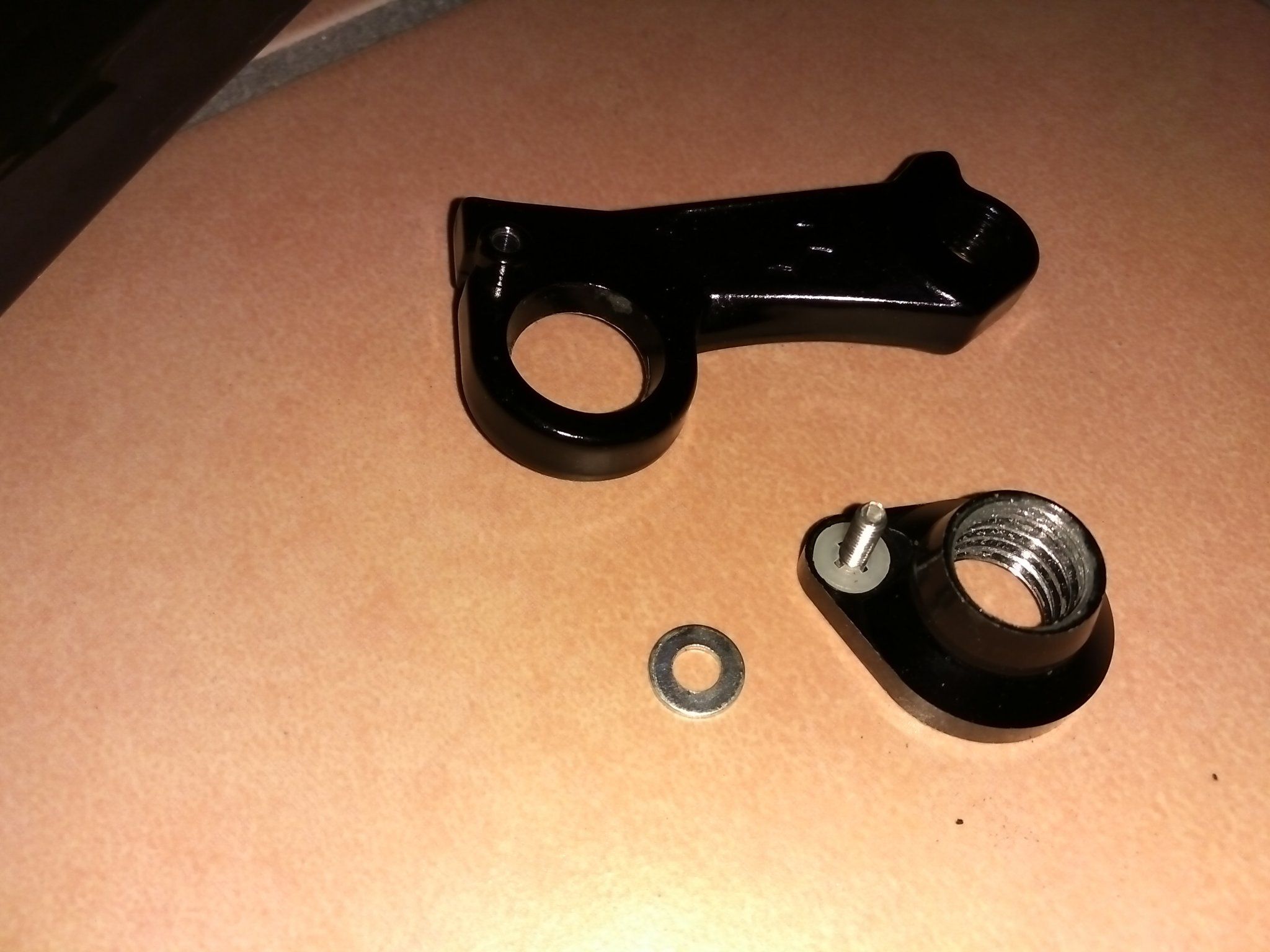

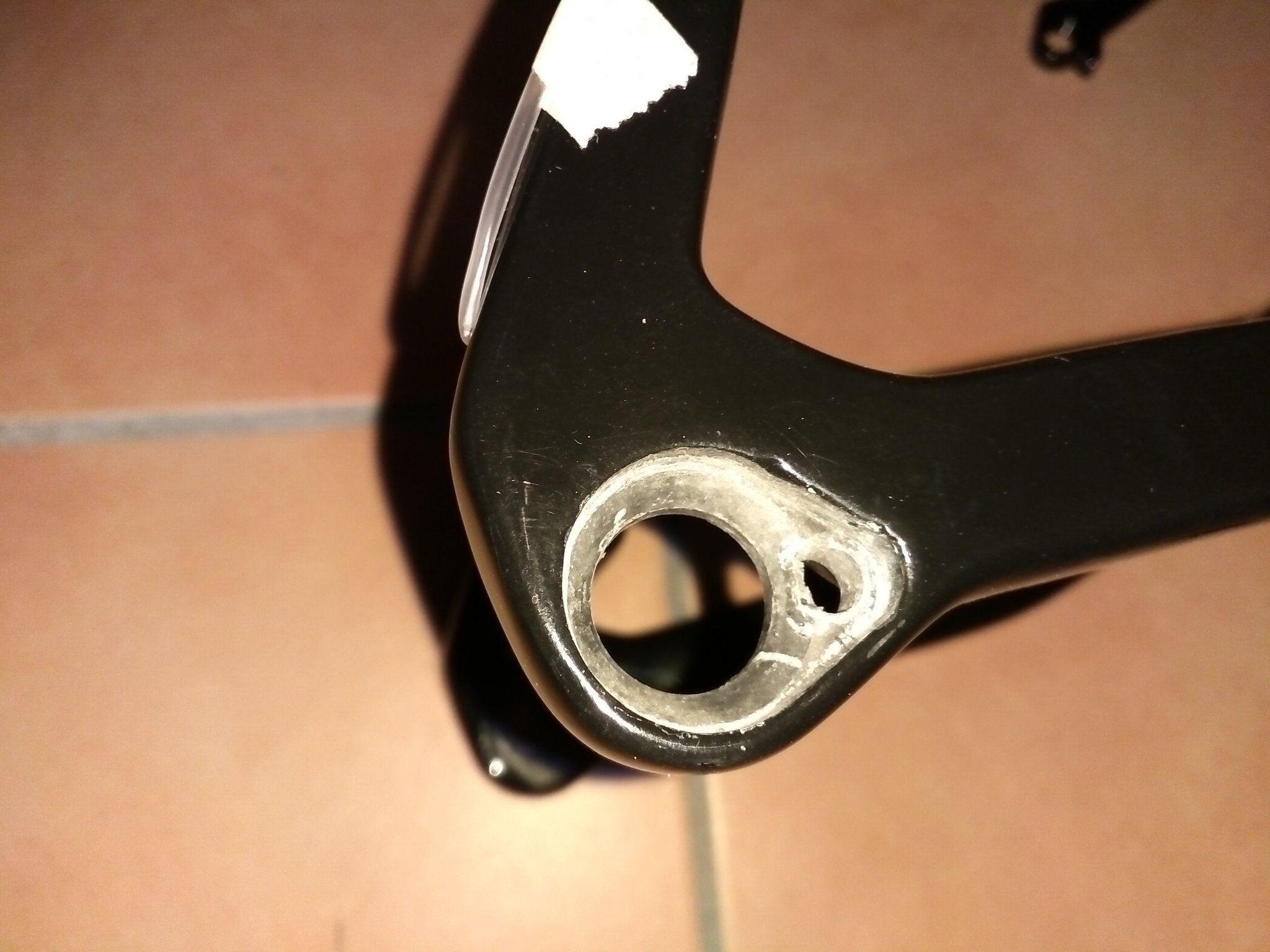

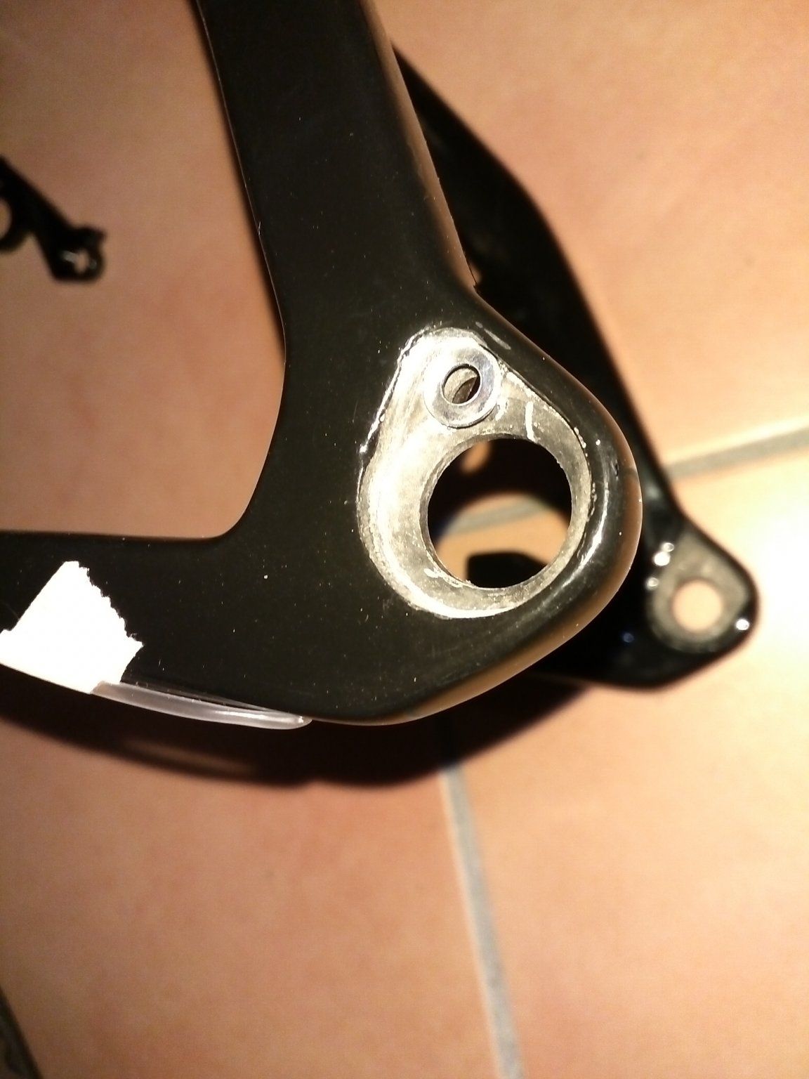

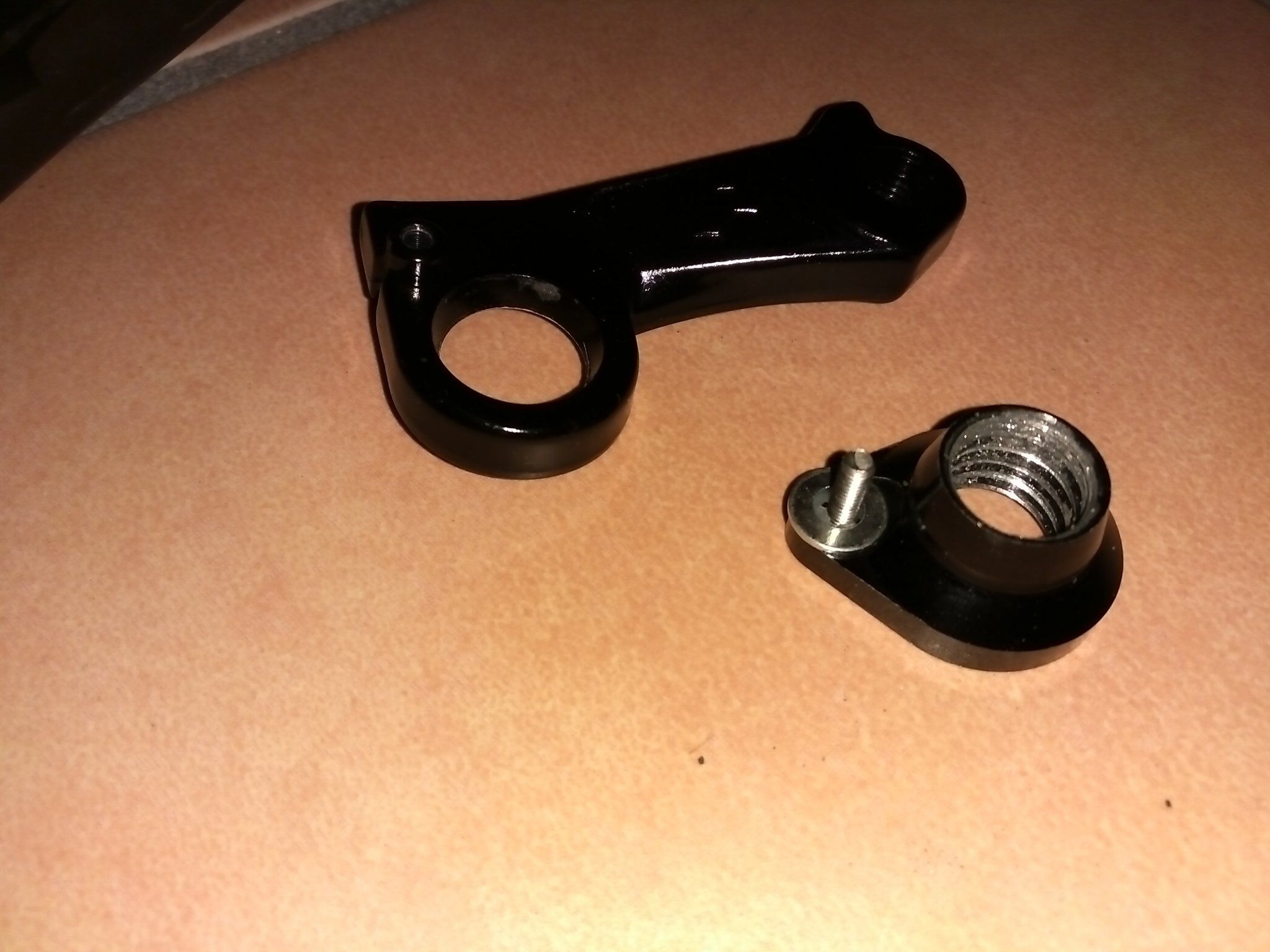

Kannst du da mal ein bild von deiner lösung einstellen?
Habe nämlch das gleiche problem beim ams c68 rahmen. Das schaltauge lässt sich trotz fest angezogenem schräubchen(!) leicht bewegen. Scheint nicht plan auf dem rahmen aufzuliegen. Das montieren des hinterrades ist echt mühsam. Man muss es fast zu zweit machen.
Klar, ich mache heute Abend Bilder.
So, hier die Bilder.
Rahmen ohne Schaltauge, Rahmen mit zusätzlicher Unterlegscheibe, Schaltauge und Schaltauge mit Unterlegscheibe.
Ich hoffe ich konnte helfen :) Wenn du noch Fragen hast, immer gerne.
Anhang anzeigen 665627 Anhang anzeigen 665626 Anhang anzeigen 665625 Anhang anzeigen 665624
Ahaaa! So hast du‘s gemeint.
Muss ich auch mal ausprobieren. Hoffe es klappt bei mir auch.
Hat bei dir die kleine schraube auch einen kreuzschlitz? Bei den älteren modellen war es noch inbuss. Die konnte man besser packen und festziehen. Vielleicht ein grund dass die schraube nicht fest angezogen werden soll!
Vielen dank für die bilder!!![emoji106][emoji2]
Ja die kleine Schraube ist bei mir auch Kreuzschlitz. Ich kann mir aber nicht vorstellen, dass man dadurch erreichen will, dass die Schraube nicht zu fest angezogen wird.
