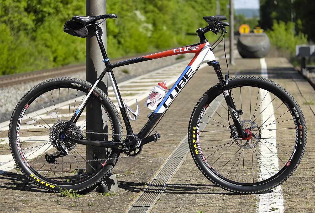

THE EAGLE HAS LANDED part II
Nachdem der neue Aufbau des Elite SL 29 schon seit geraumer Zeit fertig ist, wurden endlich paar Bilder gemacht... alle hier im "zeigt ..."-Thread: https://www.mtb-news.de/forum/t/zeigt-her-eure-cubes-teil-3.490116/page-505#post-15238361
Die Eagle - SRAM war bislang bei mir gar nicht im Einsatz, weder am MTB noch am Rennrad - macht viel Spaß. Hat bissl gedauert, bis es lief, aber wenn sie läuft, dann läuft sie :p Herrlich umkompliziert, einfach nur rechts hoch- und runterschalten wie's beliebt ohne Kettenblattwechsel mit Gegenschalten hinten (nicht dass das schlimm wäre, geht ja u.a. mit ner Di2 und Semi-Syncroshift automatisch). Die Bandbreite der Kassette mit 500 % mit brauchbaren Gangsprüngen taugt als Ersatz für die alte 2x10 XT (36/22, 11-36), die Einbußen am größten und kleinsten Gang sind klein und spielen in der zweiten Dezimalstelle.
Schaut gut aus, auch wenn ich weiterhin beim guten 2-fach Antrieb bleibe ;-) Die Trails am Gardasee haben mir grad genau das wieder bestätigt...
Aber Hörnchen am Lenker, sind die nicht bereits ausgestorben? Und die Sattelneigung sieht mir komisch aus, ist das so beabsichtigt?
Die Griffe sind von Ergon (GR3) mit integrierten Croissants :p... ich find sie sehr praktikabel und nutze die gerne, bei Fahrten in der Ebene auf Radwegen o.ä. eine alternative Haltung mit minimal aerodynamischerer Position (etwas gestreckter) einzunehmen. Passt also.
Der Sattel (Foto täuscht ein wenig) ist vorne minimal nach oben geneigt, wenn die Front durch den Federgabel-Sag etwas runter geht, müsste er genau waagrecht stehen (messen kann ichs nicht, da ich dann draufhocke). Passt auch.
