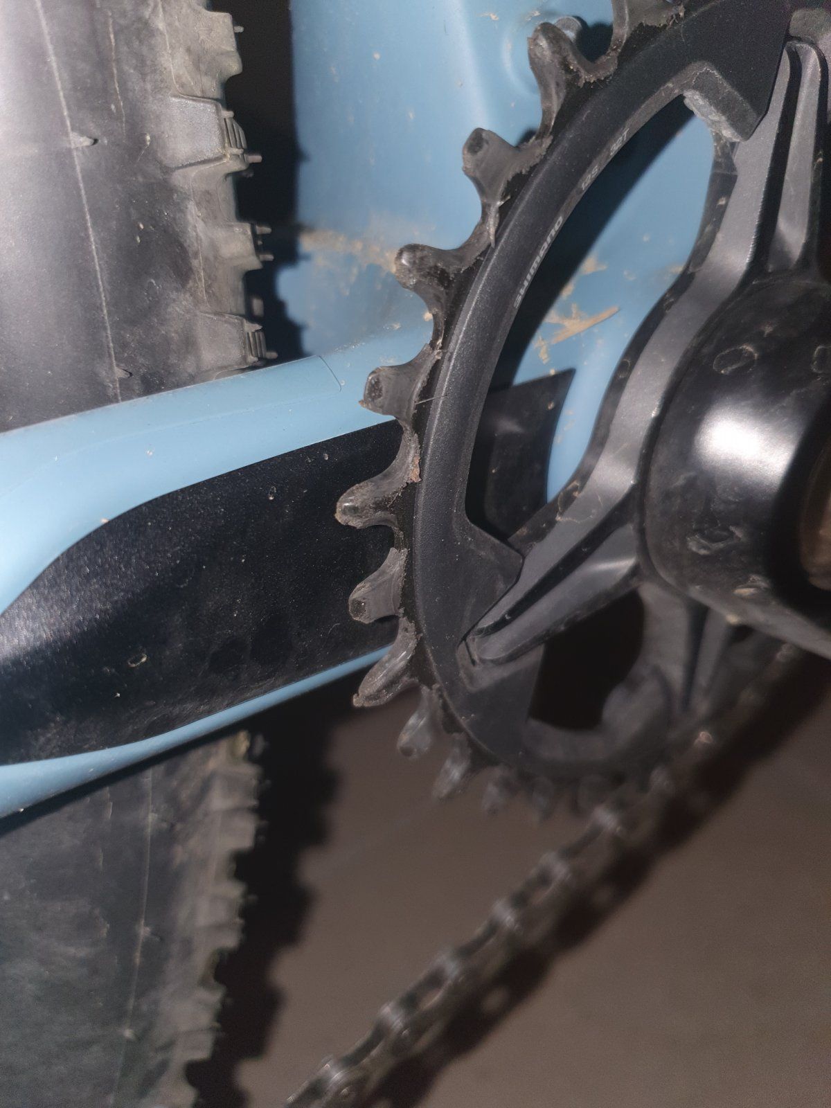

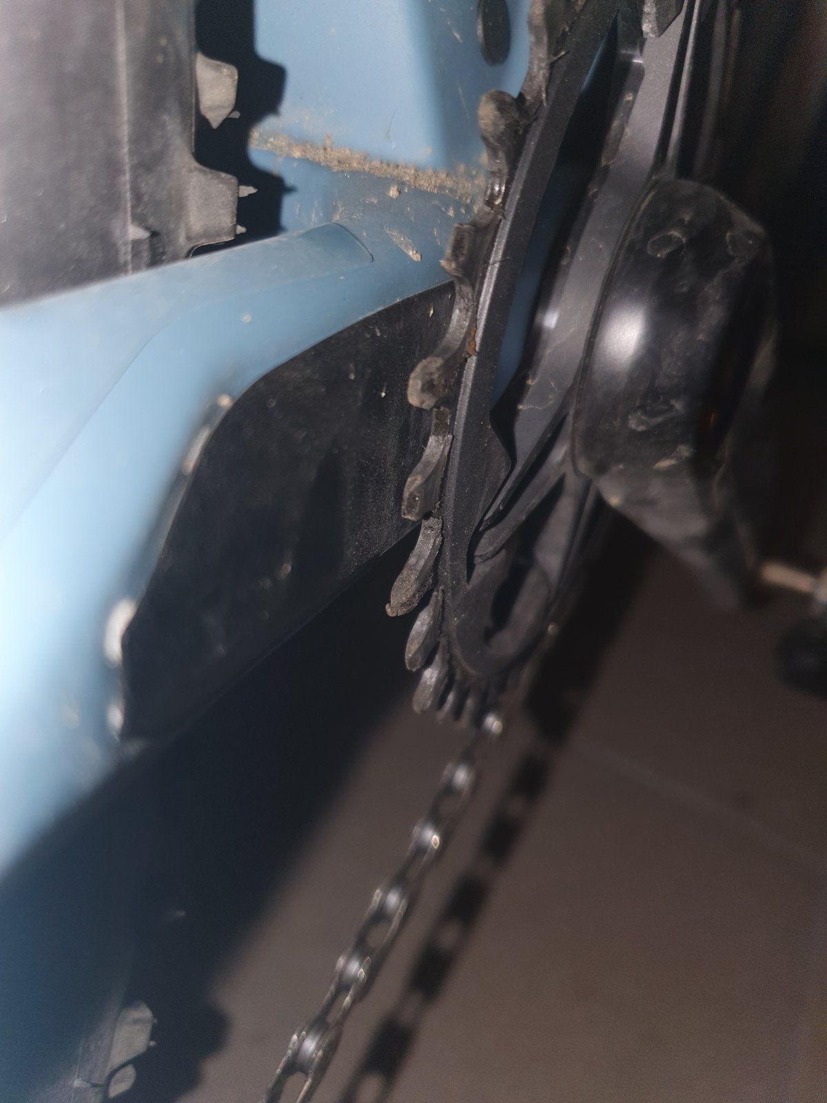

Fährt evtl jemand ein C62 SL aus 2020 und hat ein 34T Kettenblatt montiert? Hab mal zwei Bilder gemacht - Ab Werk ist 32T verbaut - Meint ihr ein 34 würde noch gehen?
