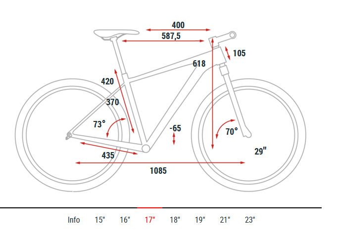

zu dem GTC 17 Zoll
findet ihr das so extrem zu groß?
Ja finde ich! Zum Vergleich, meine bessere Hälfte fährt mit knapp 1.70 einen 17" Analog Rahmen...
Deine Tochter wird mit dem Teil ne lange Zeit nur begrenzt spass haben, sobald der Weg etwas anspruchsvoller wird, eine Stufe, oder paar Steine / Wurzeln in Kombination mit eine Kehre dazukommen fährt Die Langsam und dann pisst Ihr der zu grosse, zu lange Rahmen, gepaart mit den riesigen Laufrädern, voll ans Bein!
Klar, wenn ihr NUR Radwege, asphaltiert / max. geschottert fahrt, dann kann man das schon machen mit der Grösse.
Es macht also schon einen grossen Unterschied wo gefahren werden soll.
Wenn sie aber so schnell und eventuell etwas ambitionierter fährt, solltest Du Ihr schon einen möglichst passendes Bike hinstellen. Klar, Kinder ist immer schwer ich weiss und es ist blöd so ein teures Bike zu kaufen, was nicht ewig hält. Deswegen würde ich eher schauen ein Bike zu nehmen, welches nur Minimals zu gross ist und bei dem mann möglicherweise später nur den Rahmen tauschen kann. zB.
Wenn Du dich so mit dem Markt und den Geo's beschäftigt hast, hast ja sicher schon mal einen Grössen-Rechner mit den Daten deiner Tochter gefüttert...? Warum also 2 Nummern grösser wählen...?
Und wenn Du umbedingt einen 17" 29"er haben musst, nimm wenigstens eine Access WS, da ist das OR nicht ganz so lang.
Bedenke immer, ein zu grosses BIke kleiner machen ist schlecht und fährt sich oft blöd. Ein etwas zu keines Bike grösser machen, später dann mal um den neu kauf in die länge zu ziehen, ist viel einfacher und fährt sich nicht wirklich schlechter!
Warum gest Du nicht zu einem vernünftigen Shop wo man mal ein Testrad in passender Grösse übers Wochenende ausleihen kann und fährst dann mit Ihr ein zwei Runden auf den Hometrails... Dann merkst DU dann ganz schnell ob die angepeilte Grösse passt....;)

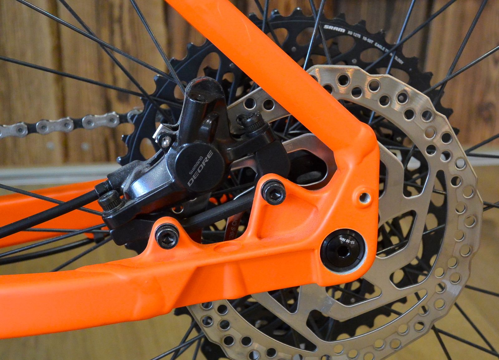

Hallo,
ich bin gerade auch am überlegen mir ein Reaction Race (2019 Aluminum) zu holen. Der Rahmen scheint Ösen für einen Gepäckträger, an der hinteren Steckachse, zu besitzen (siehe Bilder). Finde aber keine Ösen an der Sitzstrebe. Meine Frage ist nun, kann ich an die Reaction Serie (die mit Steckachsen) einen Gepäckträger anbringen?
Schon einmal besten Dank.
Grüße

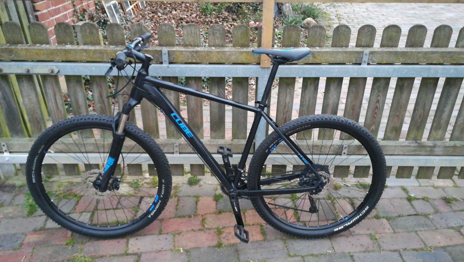

soo, da ist das Ding. Ist tatsächlich das 21" geworden. Auf dem 23" saß ich gefühlt kaum höher aber extrem weit nach vorne gelehnt, was mir persönlich gar nicht gefallen hat. Preis wär trotzdem top gewesen, also wenn wer noch eins sucht: in Neutlstadt am Rübenberge kann ich eins empfehlen.
Das schaut doch gar nicht so verkehrt aus. Gute Entscheidung.
ein etwas zu kleines Bike ist besser als ein etwas zu grosses.;)
Persönlich würde ich den Vorbau gleich mal umdrehen. Und sollte das schon deine Sattelhöhe sein, würd ich gleich auch die Spacer über den Vorbau legen. Mit deinem Oberkörper und den sicherlich nicht zu kurzen Armen, könnte das angenehmer sein. Wenn nicht kann man das stück für stück erfahren bis man die optimale Sitzposition gefunden hat.
Hab ne ähnliche SL wie Du, bin aber nicht ganz 10cm kleiner, schaut dann so aus... 21“
