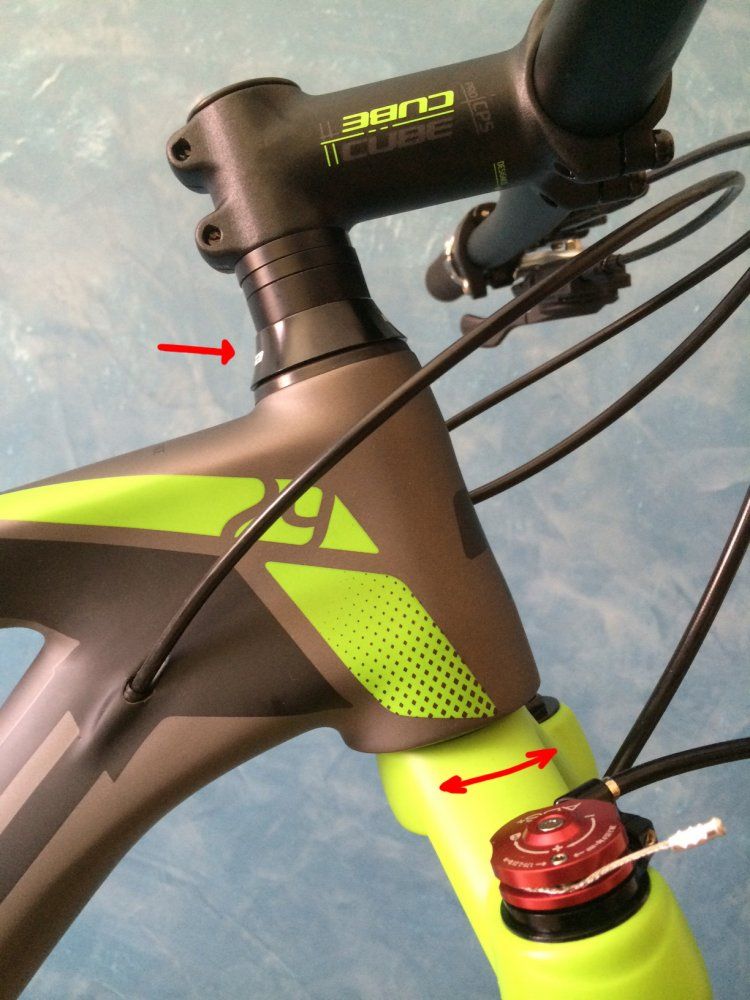

Ich habe heute mein CUBE Reaction GTC Pro bekommen. Alles prima, aber am Vorbau ist evtl. etwas locker. Wenn ich die vordere Bremse ziehe und am Lenker vor- und zurück rüttle, ist ein hörbares schlagen zu vernehmen.
Denn oberen Ring kann ich problemlos mit der Hand drehen, wenn ich das Vorderrad anhebe und daran wackle, habe ich unten am Lager (wo die Gabel und der Rahmen zusammentreffen) ein leichtes jedoch mit den Fingern spürbares Spiel.
An unserem andere Cube-MTB (LTD Race) ist das nicht, also gehe ich davon aus das dies nicht normal ist. Wie ziehe ich das Ding an?

Ahead kappe abschrauben, vorbau demontieren, gabel etwas hoch ziehen bzw rahmen runter drücken, vorbau wieder montieren und aheadkappe wieder fest schrauben.
Denke so sollte es gehen. Gib mal rückmeldung. =)
Ok, ich bitte jetzt um etwas Nachsicht mit mir. Ich bin zwar handwerklich sicher, aber mit den ganze Fachbegriffen noch nicht wirklich vertraut.
- Aheadkappe ist das Ding oben, welches ich mit einem Inbusschlüssel demontiere, richtig?
- Danach die beiden Schrauben (90° zur Gabel) und das Teil was nach vorne ragt (Vorbau?), samt Lenker nach oben wegnehmen.
- Die drei Ringe (Spacer?) und die konische Kappe (?) nach oben abnehmen.
- Rahmen runterdrücken und (unter Druck nach unten) alles wieder zusammenbauen (Anzugsdrehmoment der Aheadkappe und der Schrauben am Vorbau?).
Habe ich das so richtig verstanden?
Und wenn ich schon dabei bin, kann ich die Spacer gleich gegen die roten von Cube tauschen. Die passen doch wunderbar zu der roten Kappe auf der Gabel :)

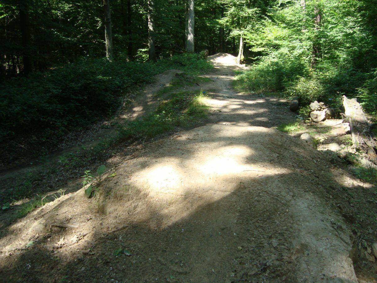

Kleiner Ausflug zum freien Donnerstag..

klingt alles komplizierter als es ist. die bezeichnungen haste schonmal richtig. vorbau lösen, aheadkappe lockern...alles schön gerade zusammendrücken kappe festschrauben vorbau wieder festmachen. drehmoment sollte bei 5Nm liegen wenn ich mich recht entssinne. meine gabel hatte auch leichtes spiel beim kauf des rades.
Danke ihr beiden. Das hört sich machbar an. Vermutlich bin ich selber schuld daran. Ich habe diese Aheadkappe und die Schrauben vom Vorbau schon aufgemacht, da der Lenker nicht richtig ausgerichtet war. Vermutlich habe ich beim anziehen einfach nicht aufgepasst.
Leider komme ich erst am Samstag dazu, dass ganze wieder hinzubiegen. Werde dann auch gleich den Vorbau noch drehen, damit ich etwas höher komme. Plus rote Spacer, anderer Lenker etc. etc...
Das ist schon gemein. Da wartet man eine gefühlte Ewigkeit auf das neue Spielzeug und ist es dann endlich da, hat man keine Zeit dafür... :(
Danke nochmals.

Danke ihr beiden... Werde dann auch gleich den Vorbau noch drehen, damit ich etwas höher komme. Plus rote Spacer, anderer Lenker etc. etc...
Gerne doch! =)
Verstehe ich das richtig das Du den Vorbau höher haben willst und dazu Spacer unterlegen willst?! Da musste aufpassen, die Gabel ist auf die jetzige länge gekürtzt, ich bin mir nicht sicher ob Du da einfach so noch ein od. zwei Spacer unterlegen kannst. Somit hätte der Vorbau ja oben keine richtige Klemmung mehr.
Was sagen die anderen dazu?!
Nein, ich meine damit den Vorbau der jetzt nach unten zeigt, umzudrehen damit er noch oben zeigt. Sollte ein paar cm ausmachen. Die Spacer tausche ich nur der Optik wegen...
