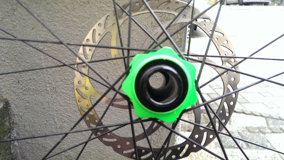

Hey Leute,
Ich habe heute mein Laufrad ausgebaut nachdem ich aufm Trail war und hab nachdem ich es wieder einbauen wollte, ging die Steckachse vorne nicht mehr rein. Dann hab ich folgendes gesehn:
Also so wie ich das sehe ist die Narbe hin.
Nun sind das DT Swiss Naben mit Straightpull Speichen, also OEM Laufräder.
Das Bike ist jetzt 1 Jahr alt.
Darf das passieren?
Hab ich da Garantieanspruch bei Cube?
Danke Leute
Gruß
McFirehead
Da ist eine Distanzhülse zwischen den beiden Lager, die kannst seitlich wieder zurechtdrücken. Dann geht auch wieder die Steckachse dadurch.
Würde es da bei deinem Händler beanstanden. Kann auch sein, dass da etwas Spiel ist und die Distanzhülse nicht mehr zwischen den beiden Lager klemmt.
@Vincy Danke dir.:daumen:
Hab jetzt die Hülse zurück geschoben. Wenn ich das Laufrad aus 15 cm fallen lasse, verschiebt sich die Hülse wieder.
Ich kann sie auch mit der Hand bewegen. Bin jetzt halt überfragt ob ich sie einschicken soll, da das Bike bei einem Online bei einem Händler der etwas von meinem Wohnort entfernt ist gekauft wurde, oder ob das die Funktion nicht beeinträchtigt, da ich auf einen Ausfall im Trail nicht so Lust habe.
Habt Ihr da eine Idee?
Vielen Dank
Mc Firehead
Sicherlich kann man daraus ein Drama machen, nur weil man selber nicht dazu in der Lage ist sich zu behelfen.
Wenn die Steckachse drinsteckt, dann passiert da auch nichts mit. Wird ja durch die Klemmung gehalten. Ist lediglich beim Einbau etwas umständlicher. Geh zu einer örtlichen Werkstatt, evtl hilft da ein leichter Schlag auf die Lageraußenringe, falls da etwas Spiel ist. Vielleicht müssen aber auch die mittleren O-Ringe wieder zurecht geschoben oder ausgetauscht werden. Dann muß da aber erst ein Lager demontiert werden, um daran zu kommen.
Garantieleistung hast nur über einen Cube Händler!
DT Service manual
https://www.dtswiss.com/Resources/Support/Naben/DT-Swiss-Naben-Klinken-Naben-370-Technisches
@Vincy Nochmals Danke für die Manual und das Feedback. Am Aufbau sieht man ja das die Hülse da nicht groß Probleme machen wird. Lass das Laufrad auch jetzt so.
