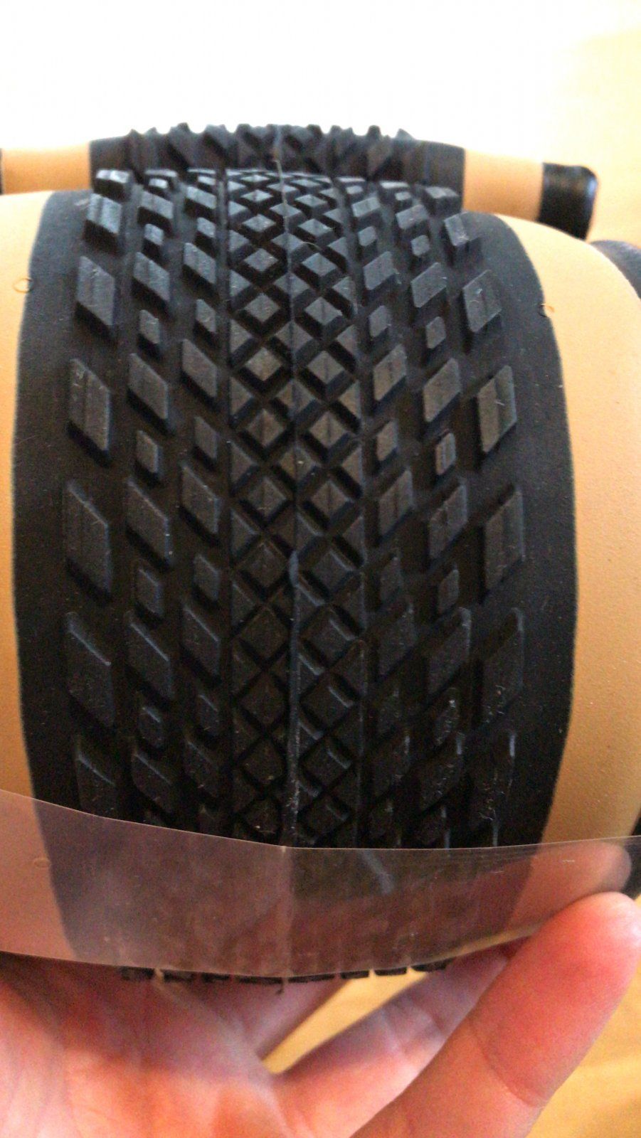

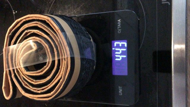

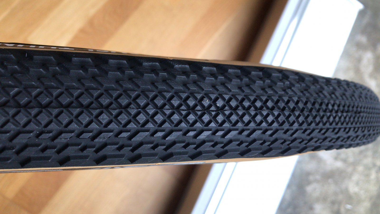

Hast du den Tufo Gravel Thundero inzwischen montiert und einen ersten Eindruck bekommen? :) Bei mir hat leider die Vernunft gesiegt, die Schwalbe G-One Ultrabite werden erst nochmal 1500km abgefahren, bevor neue Reifen bestellt werden.
Die Reifen liegen hier.
Machen optisch einen guten Eindruck. Die Reifen wiegen 420g und 440g.
Da mein neuer LRS noch nicht fertig ist, habe ich die Reifen noch nicht draufgezogen.
Was haltet ihr vom WTB Venture Road als Winterreifen? Der hat ja ein recht feines Lamellenprofil. Könnte für die Jahreszeit ganz brauchbar sein.
bisher haben sich die Gummimischungen von WTB nicht unbedingt durch ihre Wintertauglichkeit hervorgetan.
Lieber was mit G+, BCC oder Gripton!
mach doch mal Fotos von den Reifen, auspacken kannst Du sie ja mal für uns .

Schaut optisch nicht viel schlechter als der Speedero aus - überlege gerade die Combo Speedero hinten / Thundero vorne für's Frühjahr. Tufo haben mich immer gereizt, aber bis jetzt nicht zugeschlagen. Danke für die Bilder!

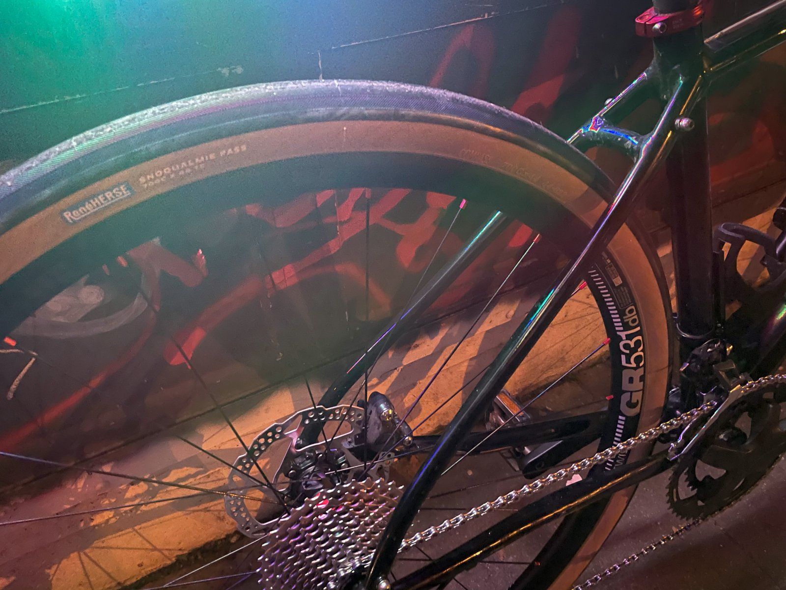

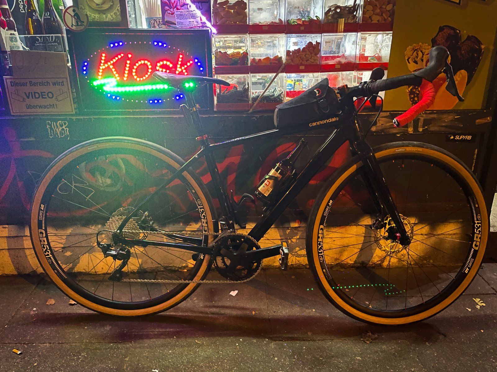

Hab jetzt René Herse Snowqualmie Pass auf GR531 (24mm Innenweite vom netten Slowbuild.eu ) mit Schwalbe Aerothan montiert (frische Kette auch). Bin ne kurze Runde und dann zum Kiosk, um mit mir selbst anzustoßen.
Die Reifen bauen so auf 42mm und weiten sich wohl noch. Es fühlt sich sehr schnell an. (Ist ja auch relativ teuer ;-) ).
