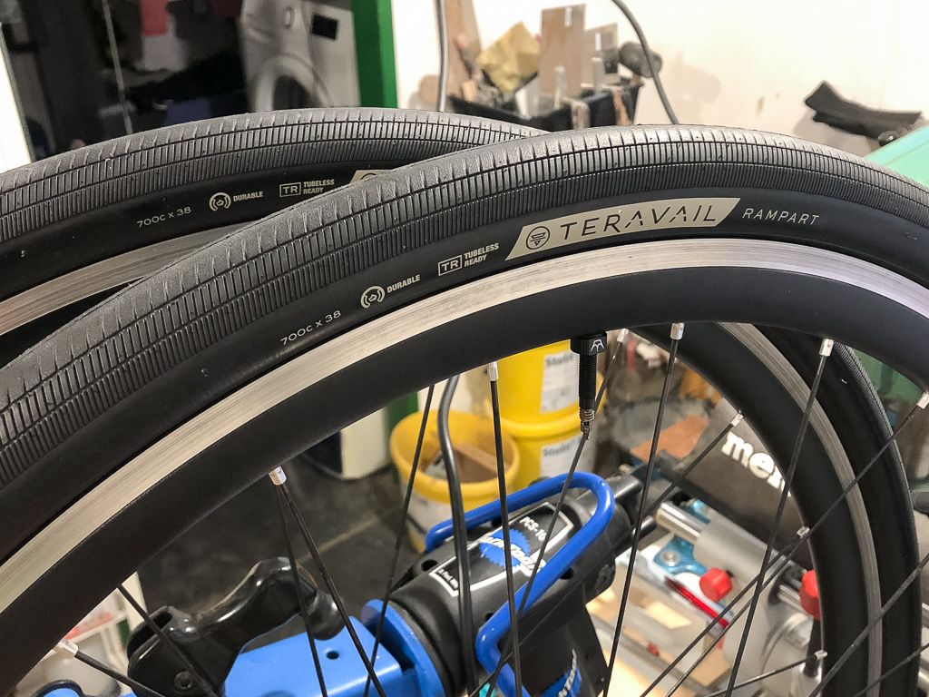

Nach langem hin und her sind Ramparts nun die Ablöse für meine Gravelking Slicks – mal sehen, wie lang die halten, tubeless easy zum montieren. Der Markt für 700c Slicks–Ähnliches und nicht ultrasensibles um die 40er Breite ist ja überschaubar! Fast hätte ich die bei den neuen Byways zugeschlagen.

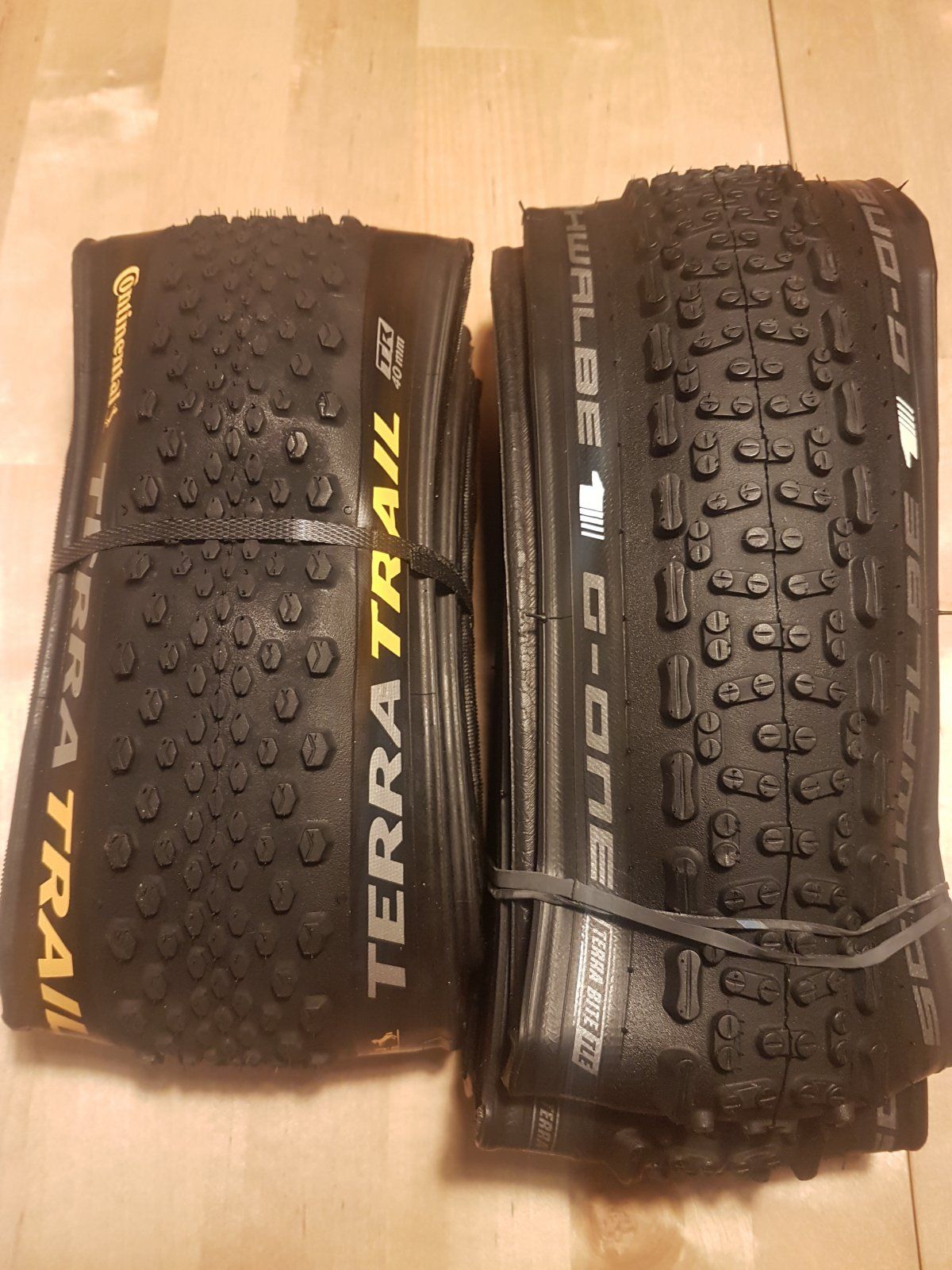

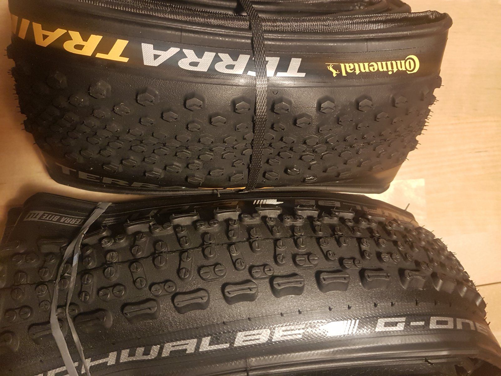

Habe jetzt Terra Trail und Ultrabite hier liegen:
1. Feststellung: Der Ultrabite ist in 40-622 mit 546g satte 66g schwerer als angegeben, während der Conti eine Punktlandung hinlegt.
2. Feststellung: Die Karkassen fühlen sich insgesamt ähnlich flexibel an, der Conti scheint in der Kauffläche etwas weicher, der Schwalbe gleichmäßiger.
Ansonsten finde ich, dass das Profil des Conti in der Realität deutlich zahmer und vor allem flacher wirkt als auf den Produktfotos.
Ich tendiere dazu, die Contis aufzuziehen und den Ultrabite als Reserve für übles Wetter zu behalten.
Ich behaupte ganz gut Reifen aufziehen zu können, aber die Terra Trail und der Ultrabite waren auf der Crest - die ja bekanntlich ein Biest ist - echt übel. Bei beiden habe ich schon die erste Seite nur mit Reifenhebern drauf bekommen, die zweite nur mit zweien (die großen, mit Gfk-Kern).
Der Conti sitzt gut, dicht ohne Milch, der übliche kleine Contischlag ist auch da, aber akzeptabel. Der Schwalbe saß auch erst (hat sich erst bei gut 4bar gesetzt) sich dann aber wieder in die Mitte gezogen. Jetzt bekomme ich ihn mit der Standpumpe nicht mehr dicht. Ich hoffe, das wird nicht sone Geschichte wie beim All Mighty damals. Morgen mit Kompressor auf's neue.
