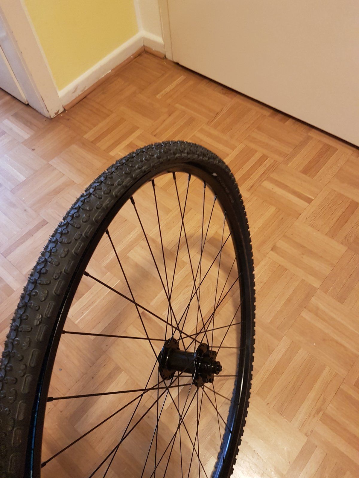

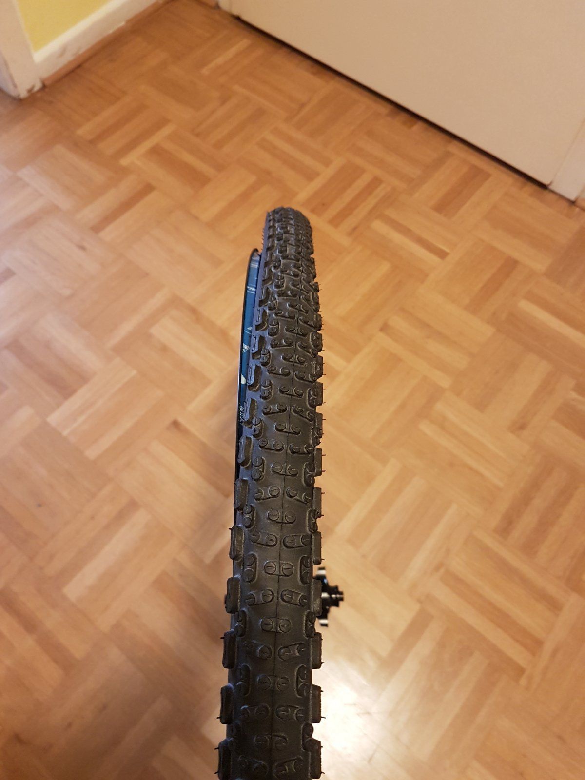

Ne, das nicht, aber ich hab den Venture heute mal Tubeless auf dem neuen M 1700 Laufradsatz montiert. Standpumpe griff nicht gleich, mit Kompressor sofort drauf. Straff auf zu ziehen, aber im Rahmen. Hab leider vergessen, beide zu wiegen, aber einer der beiden wiegt 571g (555g angegeben).
Ich bin gespannt, wie der sich fährt. Der Byway, der vorher drauf war ist bei dem Wetter jetzt ja quasi Selbstmord ;)
