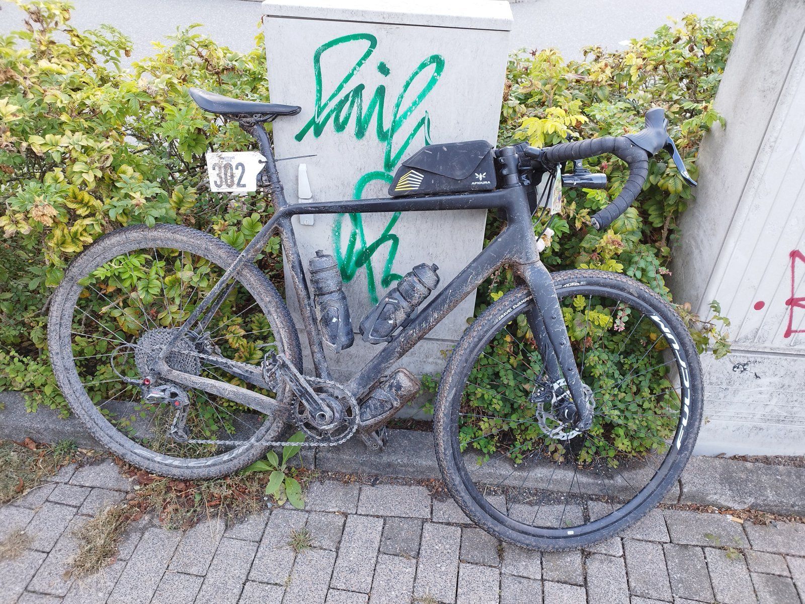

Jemand hier Erfahrung mit dem Tufo Swampero in 40mm breite in Bezug auf Grip für den Herbst/Winter?
Ich hab ihn am Samstag das erste mal gefahren. Es war ziemlich matschig und nass.
Als Vergleich hab ich leider nur den G-one Bite.
Der Swampero hat deutlich mehr Grip im Matsch. Sehr, sehr viele andere hatten mit Plattfüßen zu kämpfen. Die Swamperos haben gehalten. Grip im nassen auf der Straße ist, für einen Stollenreifen, voll ok. Hab ihn aber auch nicht an die Grenzen gebracht.
Positiv überrascht war ich, dass er recht leise auf dem Asphalt ist und nicht so surrt wie meine alten Schwalbes.
Ich hab die 40mm Variante.
Im tiefen Matsch versinkt er natürlich wie jeder andere Reifen. Da helfen dann nur Breiten >50mm.
Für mich ein sehr guter Reifen für Winter / Herbst.
Bin ihn aber auch erst 100km gefahren. Langzeiterfahrungen kann ich also noch nicht berichten.

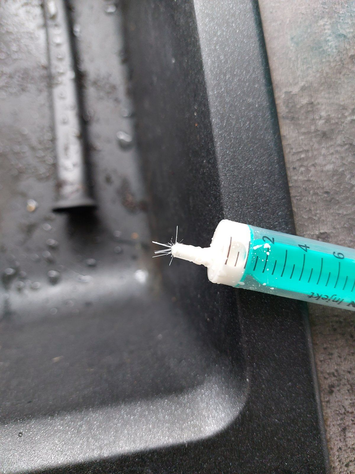

Neugierde! Will demnächst auch den Thundero ans Rad packen und bin aktuell mit der Schwalbe Milch nicht 100% zufrieden, überlege mit was ich die Tufos dann montiere. Hatte überlegt die Tufo Milch mal zu probieren.
🤔 ok. Ich hab das normale Stans vorher gehabt und mangels Lieferbarkeit das race dann bestellt. Die Fasern darin sind ziemlich riesig. Lange dünne Nadeln. Mit einer Aufziehspritze ging es nicht mehr.. Spritze abgedichtet. :lol:

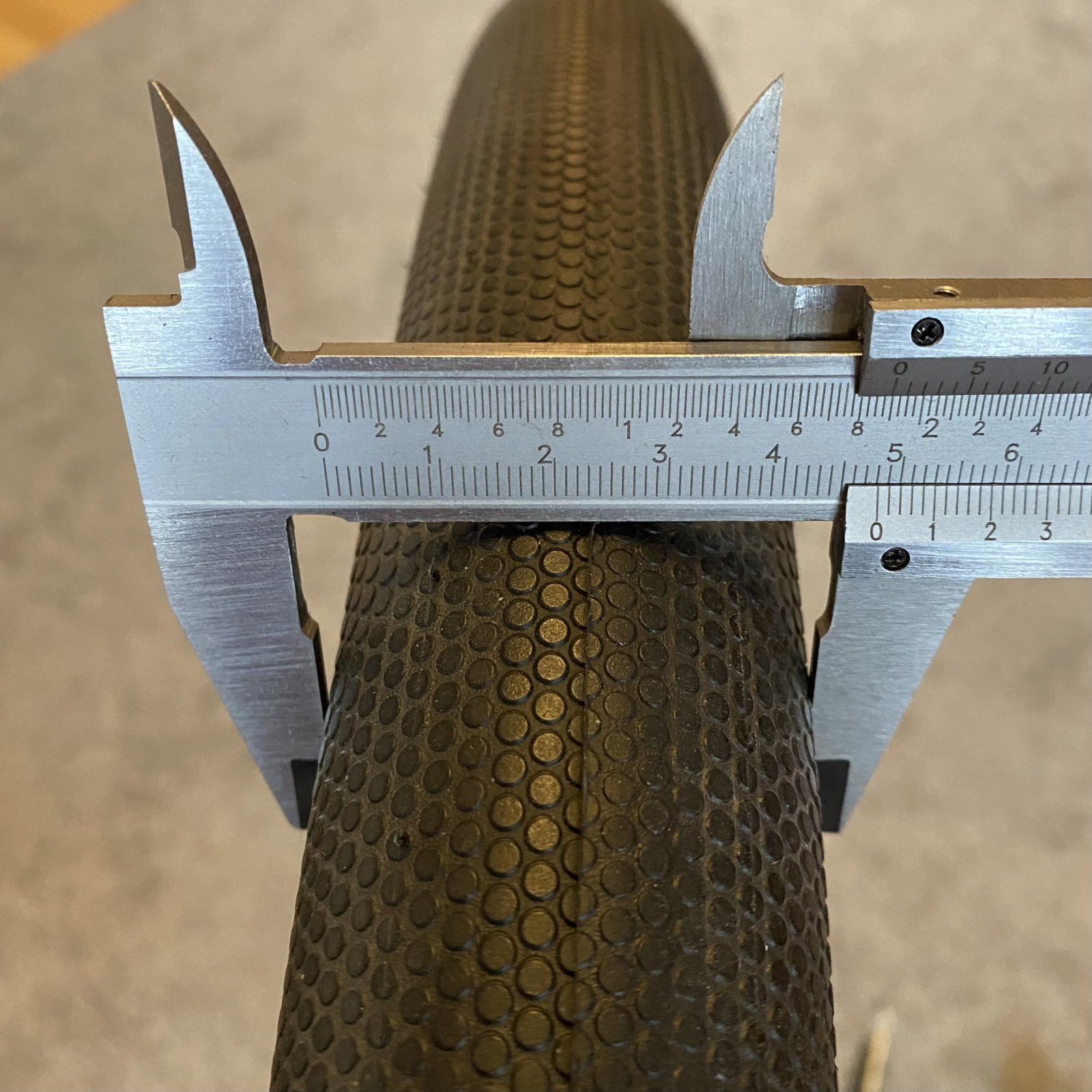

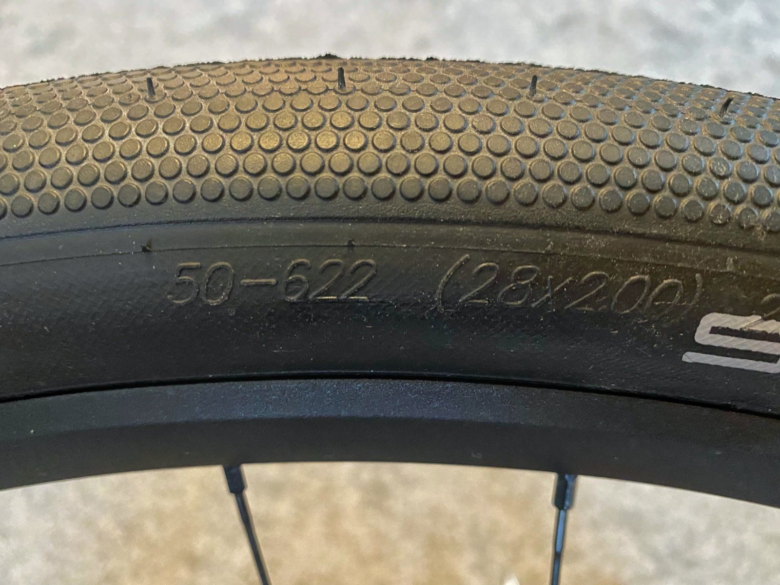

Ich denke, dass ich nach etwas über 1.000km mit den Schwalbe G-One Speed Addix Super Ground in 50mm ein erstes Feedback abgeben kann. Ich fahre die Reifen auf einer DT Swiss XM421 mit 25mm Innenmaulweite tubeless an meinem Alltagsrad, d.h. überwiegend befestigte Wege, ein bißchen Feld und Wald.
Direkt nach der Montage hatten die Reifen absolut enttäuschende 48mm Karkassenbreite - aufgrund des Minimalprofils ist das auch schon die breiteste Stelle. Daran hat sich auch nach dem Einfahren nicht viel geändert, die Reifen bleiben relativ schmal, trotz der vorhandenen vernünftigen Maulweiten-Relation von 2:1.
Ansonsten: Leiser, gefühlt leichter Lauf und harmonisches Einlenkverhalten sind positiv. Komfort der G-One Speed ist dagegen trotz geringen Luftdrucks von 1,8-2 bar eher mau, die Karkasse macht keinen geschmeidigen Eindruck, das Abrollgefühl ist ziemlich hölzern - erinnert mich sehr an Schwalbe Marathon Almotion und ähnliche Alltagspellen. Für meine Nutzung ist das okay, bei echtem Gravel-Einsatz wäre ich dagegen echt enttäuscht und würde die Reifen runternehmen. Wenn ich beispielsweise mit den 42mm Specialized Pathfinder Pro vergleiche, sind das leider Welten - letzterer hat real auf einer Nextie ARX39 mit 24mm Innenmaulweite auch rund 44mm Breite.
