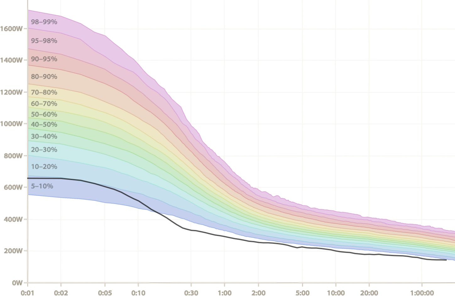

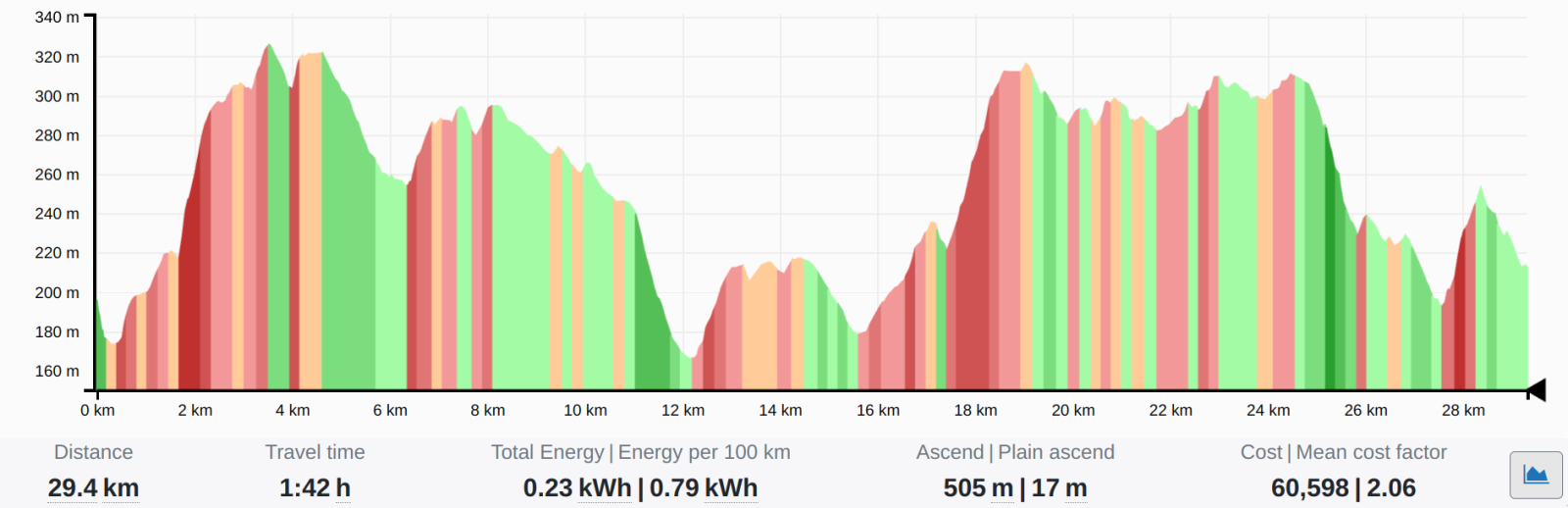

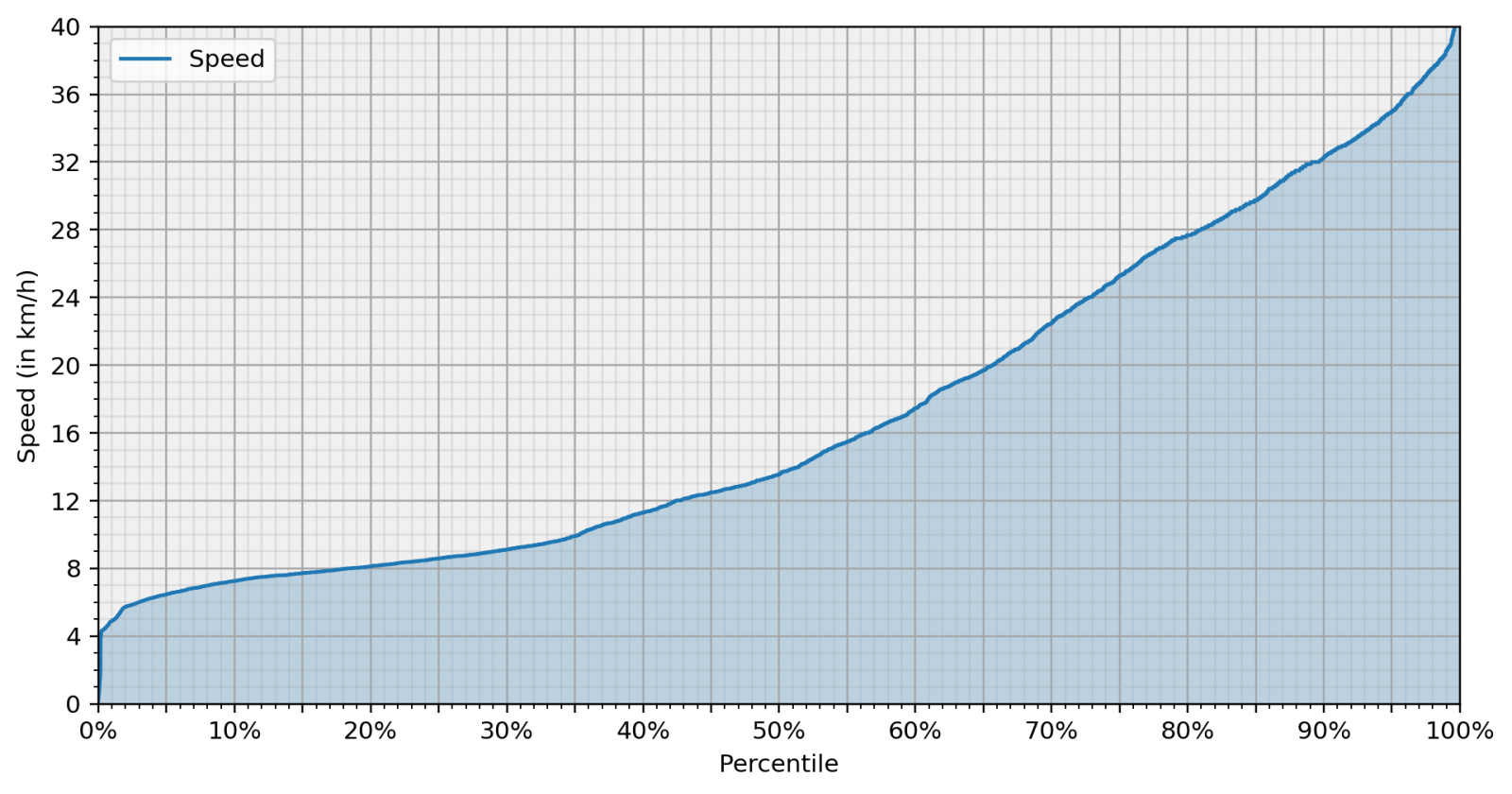

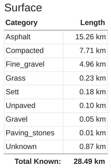

@OrrBabba, weil wir es ja gestern davon hatten, mit welcher Geschwindigkeit wir mit welchen Reifen auf welchen Untergründen unterwegs sind, hab ich dir mal eine Zusammenfassung der Strecke angehängt, die ich mir aktuell regelmäßig mit den Contact Urban gebe. Bei mir rutscht da irgendwie überhaupt nix. Fahr ich zu vorsichtig, oder fehlt es mir einfach an Power?
Ich komm ja von Reifen mit seitlichen Stollen (siehe: #8.820) und gefühlt haben die Slicks selbst Offroad mehr Grip als die alten Dinger.
