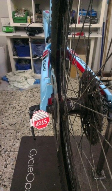

Was ich nur unfassbar finde ist, dass IBIS den Hinterbau dermaßen eng konstruiert. Siehe Album von hellDriverChris (Danke auch für das Foto). Die Bremsscheibe hat ja quasi fast gar keine Luft mehr zum Rahmen. Da wird sich erst noch zeigen, was da bei Verwindung des Hinterbaus/Hinterrades/Nabe passiert. Also ob die Scheibe da nicht die Strebe doch berührt wenn das ganze Konstrukt mal schön unter Belastung kommt.

So, hab meinen Rahmen gerade abgeholt und zur Sicherheit gleich im shop mal den Abstand der Disc zur Kettenstrebe begutachtet.
Bei meiner Kombi ist da genuf Luft. Fahre ne XT mit der 6 Loch Icetech Scheibe auf ner Hope Pro 2 EVO Nabe. Ich denke die Kombi Disc und Nabe spielt eventuell ne Rolle.

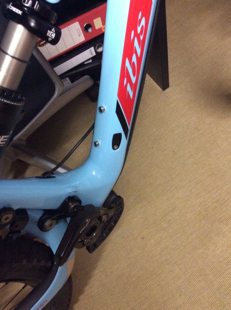

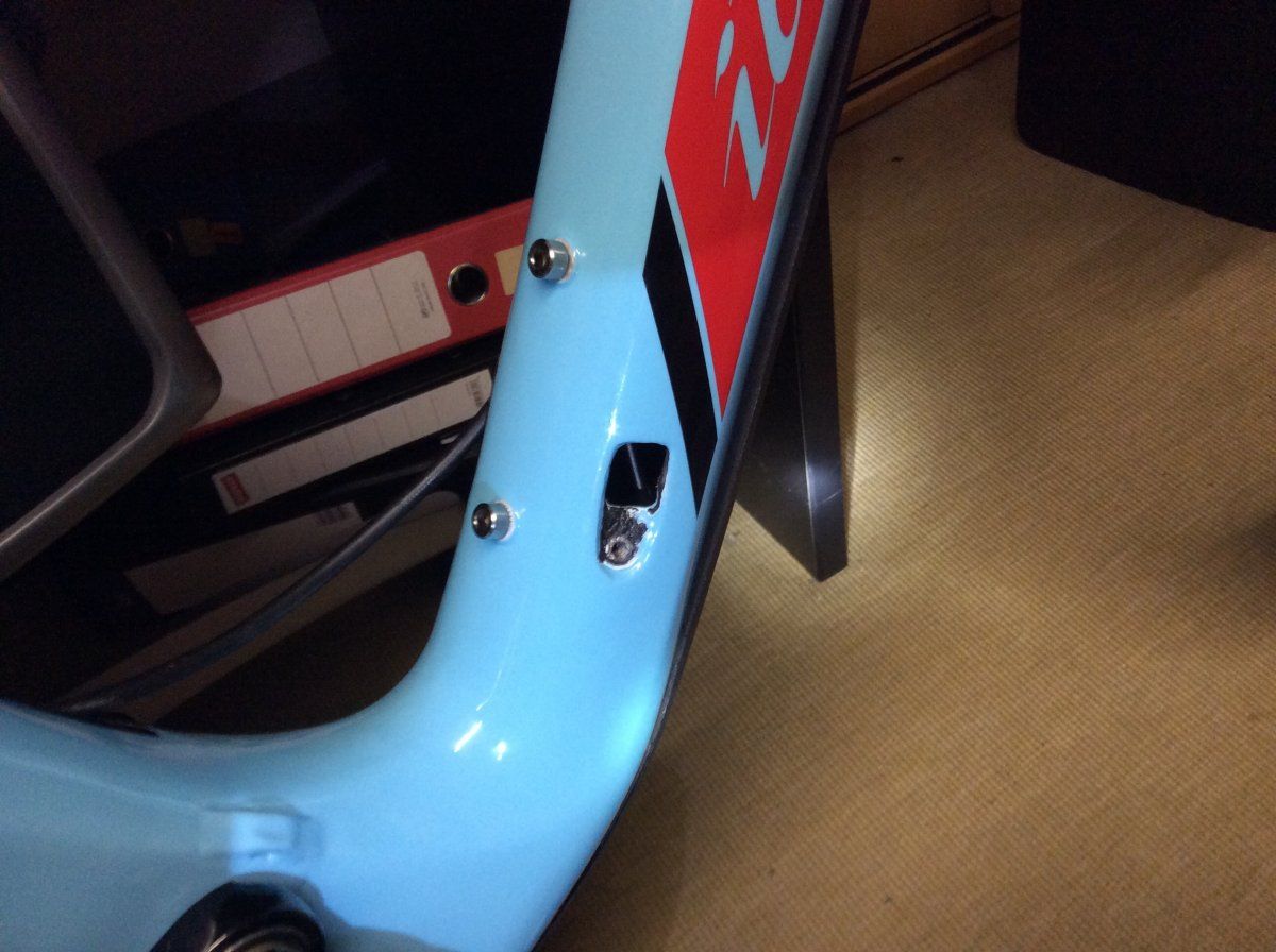

Kann mir mal jemand von den IBIs Besitzern auf die Sprünge helfen. Ich habe am UR über dem Tretlager, wo ich den Schaltzug inkl. Zughülle durchfädeln wollte das Problem, dass der Port dort keine Zughülle durchlässt, da der anscheinend nur auf Verlegung des Schaltzuges ohne Hülle ausgelegt ist. Ein entsprechend passender Port liegt aber nicht bei. Ich hab zwar noch nen Port beiliegen, der vom Durchmesser passt aber wiederum von der Form nicht, es ist einer dieser länglichen Ports. Wie habt ihr das gemacht?

Schau Dir mal den oberen Port am Unterrohr an. Die waren bei mir nicht identisch. Unten 4mm und Zug. Oben 2x nur Zug. Vielleicht sind sie bei Dir umgekehrt vormontiert.

Ja, genauso ist es. Aber auch wenn ich die tausche, wie komme ich oben dann mit dem Zug rein? Denn dann habe ich ja oben zweimal klein. Ich gehe auf der Seite oben nämlich mit dem Schaltzug rein. Ich nehme an, ihr habt den oben links am OR durchgezogen und dann unten rechts am Tretlager wieder raus.
