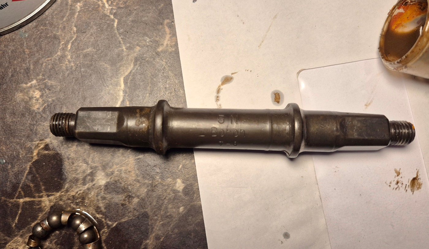

meinem 1991er Legnano muss ich das Innenlager wechseln. Wie nennt sich das spezielle Werkzeug für diese Lagerschale? Danke LG Micha
Cool! Der Link ist super. Der Andere aus dem Link (mit 16mm) ist es aberLaut diesem Post müsste das Park Tool HCW-4 passen:
https://www.bike-components.de/de/ParkTool/Kurbel-Innenlagerschluessel-HCW-4-p18211/
:Ja, genau darum geht's mir. Ohne von der Gegenseite zu kontern, werde ich abrutschen wie beim Schraubstock. Ich frage mal bei meinem...Ich würde das aber mit Gewindestange M12, Muttern, Scheiben, 1/2"-Nüssen, ect. auf's Tretlagergehäuse klemmen/gegenhalten.
@caquephogl deutete es ja schon an, dein Tretlager könnte auch ITA sein. Wenn der Konterring abgeschraubt ist, kannst du den Gewindedurchmesser der Lagerschale überprüfen: 36 mm ist ITA, dazu die Tretlagergehäusebreite 70 mm. Dann ist auf der Antriebsseite auch ein Rechtsgewinde.Bei meinem 1991er Legnano muss ich das Innenlager wechseln.

Alles erledigt..beim Schreiben am Handy den Überblick verloren@caquephogl deutete es ja schon an, dein Tretlager könnte auch ITA sein. Wenn der Konterring abgeschraubt ist, kannst du den Gewindedurchmesser der Lagerschale überprüfen: 36 mm ist ITA, dazu die Tretlagergehäusebreite 70 mm. Dann ist auf der Antriebsseite auch ein Rechtsgewinde.
Falls Gewindedurchmesser 35 mm und Tretlagergehäusebreite 68 mm, dann ist das BSA und damit auf der Antriebsseite ein Linksgewinde.

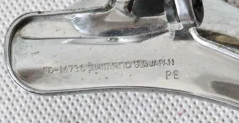

Wenn derartige Neuerungen wie in diesem Fall ein Toppull-Umwerfer neu auf dem Markt erschienen, war das doch zumeist erst mal in der höchsten Gruppe, also damals in der XT-Gruppe. Hier ist die Explosionszeichnung vom FD-M736, auch vom Juni 1991:Also, kennt z.B. jemand ein 1991er MTB mit toppull-Umwerfer oder hat sonstwie Hinweise darauf, dass es diese Umwerfer vor 1992 gab? Oder wie könnte man das verbindlich feststellen?![]()
hier ist ein FD-M736 von Mai 91. Ueblicherweise begann die Produktion ja eher gegen Ende des Jahres, daher wuerde es mich nicht ueberraschen, wenn es noch aeltere gibt.Weiß jemand, ob es bereits 1991 top-pull Shimano-MTB-Umwerfer gab? Oder doch erst 1992?
Im 1990 gedruckten 1991er Shimanokatalog steht "pull-top type available", es gibt aber keine Modellbezeichnung dazu und auch keine bildliche Darstellung.

Das Datum bei der Explosionszeichnung z.B. vom FD-M651 sagt Juni 1991.
Also wohl zu spät für den 91er Modelljahrgang?

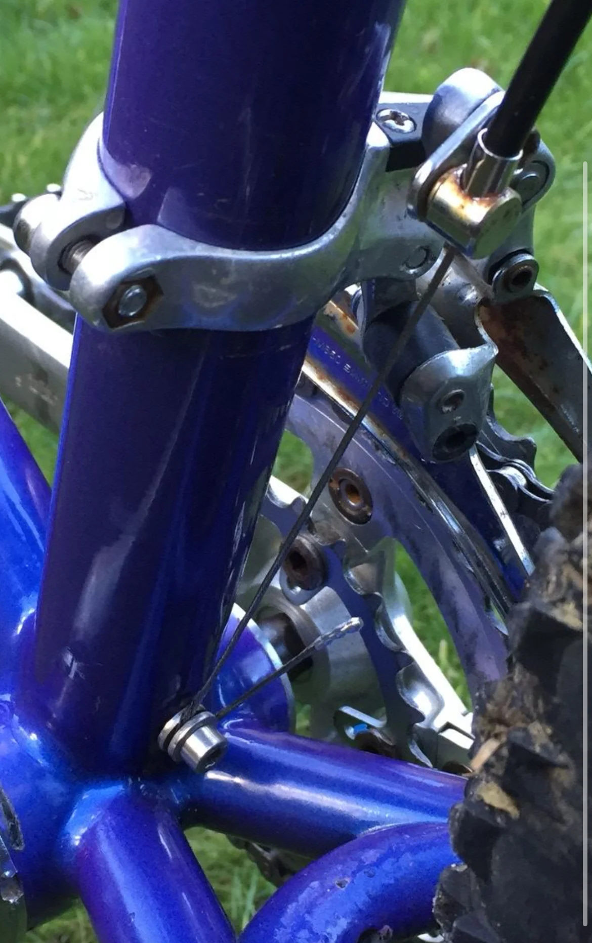

Bei Trek hatte der 1991er Modelljahrgang diese Sonderlösung (Zugführung am Oberrohr und Pinöckel an dem downpull-Umwerfer.) Andere hatten das mit einem Umlenkröllchen am Sitzrohr gelöst.

Danke!hier ist ein FD-M736 von Mai 91. Ueblicherweise begann die Produktion ja eher gegen Ende des Jahres, daher wuerde es mich nicht ueberraschen, wenn es noch aeltere gibt.

Ja, so hätte ich das auch eingeschätzt. Top Pull - Front derailleurs ab Produkt-/Modelljahr 1992, Herstellung natürlich etwas früher. Das Einzige, was da so ein bisschen abweicht, ist die Aussage im 1991er Katalog: "pull-top type available". Aber das war wahrscheinlich etwas überoptimistisch... gibt ja noch nicht mal eine Produktnummer dazu...Ich meine, dass das der ganz normale Weg ist:
