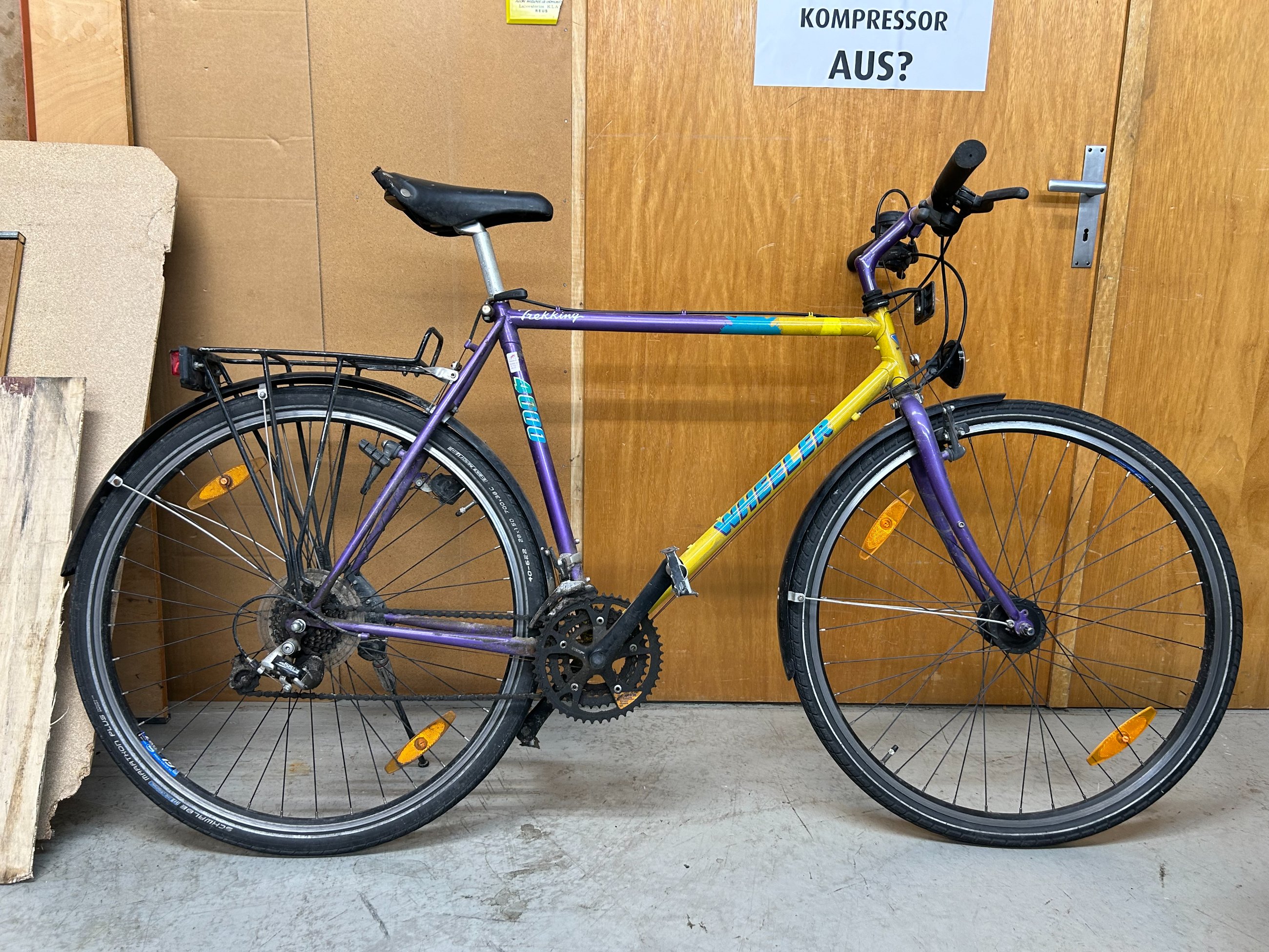

Hallo, ich möchte einen alten Stahlrahmen (28erle) umrüsten und Scheibenbremsen montieren. Dafür brauche ich aber noch Halterungen für die Bremssättel. Gibt es die irgendwo zu kaufen damit man die hinbrutzel kann oder muss ich eher selbst was erfinden? Wäre dankbar für Tipps. Danke.
Ich habe sowas mal von einem Rahmenbauer machen lassen. Der hatte natürlich seine Quellen.
Willst du selber brutzeln?
Bevor ich dafür einen Fred aufmache, hat vielleicht jemand eine Schraube und U-Scheibe um eine BR M739 zu montieren über? Nehm auch gerne vier lange. Danke.
Hm naja selber nicht direkt, aber mein Schwager. Wenn der Rahmen hinterher Schrott sein sollte, isses nicht schlimm, der war für lau. Wheeler Trekking 4000.
Ich vermute aber mal, dass die Scheibenbremsaufnahme aus dem gleichen Material sein sollte wie der Rahmen / die Gabel? Oder ist das Quatsch?

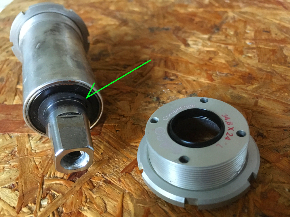

Moin zusammen, habe hier einen C'dale M700 Rahmen von 04/1994 3.0 Series ohne Tretlager bekommen. Passt bei diesem Innenmaß ein BSA Lager rein?
edco Competition-Lager:
Sind beide Schalen abnehmbar oder nur eine Seite wie bei Shimano?
(Die eine Schale ist fest bei mir, kann aber auch durch Oxid festgebacken sein.)
Bzw. wie geht man da vor, wenn man die Lager tauschen möchte?
(Bitte nicht vom Pfeil auf dem Sprengring irritieren lassen.)
