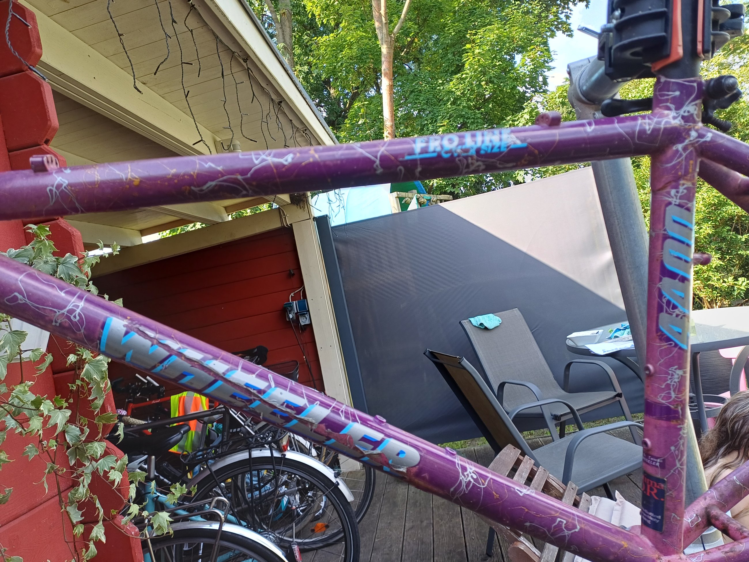

ich meine mich zu erinnern, dass hier in den letzten Tagen eine Adresse für gute und günstige Aufkleber genannt worden ist. Ich kann den entsprechenden Beitrag leider nicht mehr finden.
Da ich für das Wheeler wohl neue Aufkleber brauche, wäre ich an der Adresse interessiert.
Habe ich da mit den mehrfarbigen 3-D Buchstaben überhaupt eine Chance?

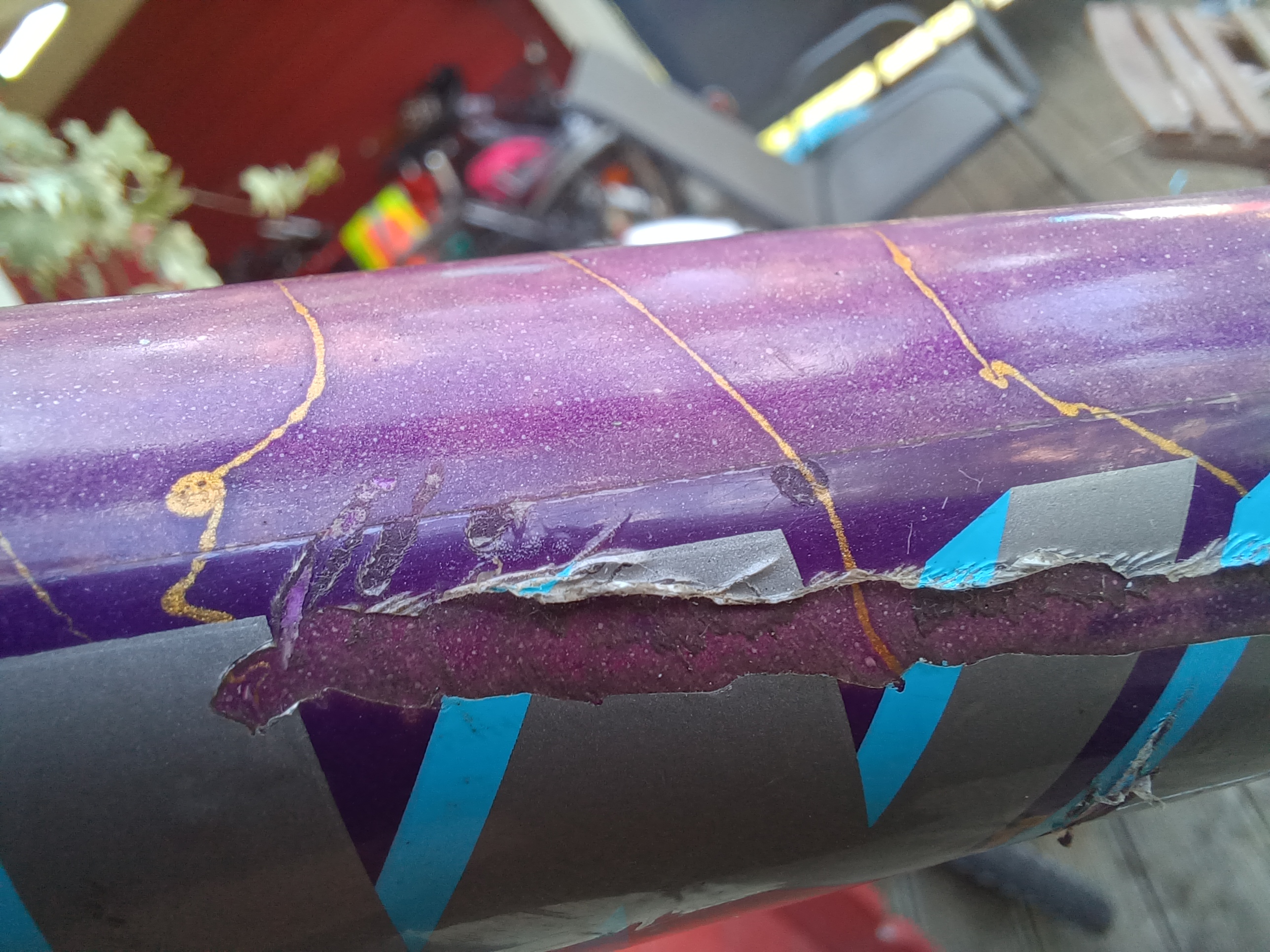

mal vorab, lassen sich die Reste der Decals am Wheeler denn entfernen?
Oft sind die unter Lack, das würde bedeuten, dass wenn Du neue drauf machen willst, Du nur überkleben kannst. Dazu müssen die neuen in den Dimensionen genau passen um die alten voll abzudecken, das ist nicht immer einfach sowas auszumessen und produzieren.
Außerdem wird bei den Kratzerstellen Klarlack und Decals, vlt. auch etwas die Grundierung weggekratzt sein. Wenn Du das einfach überklebst merkt man nachher bestimmt die Unebenheit drunter. Damit kann man leben, also besser als vorher würde das schon aussehen, aber eben nicht perfekt.
Ansonsten ist user @cbb eine tolle Quelle um alte Decals zu reproduzieren.

Sieht für mich so aus, als ob die unter einer Lackschicht waren/sind.
Kratzen würde ich eher ungern, gibt es dazu Alternativen?

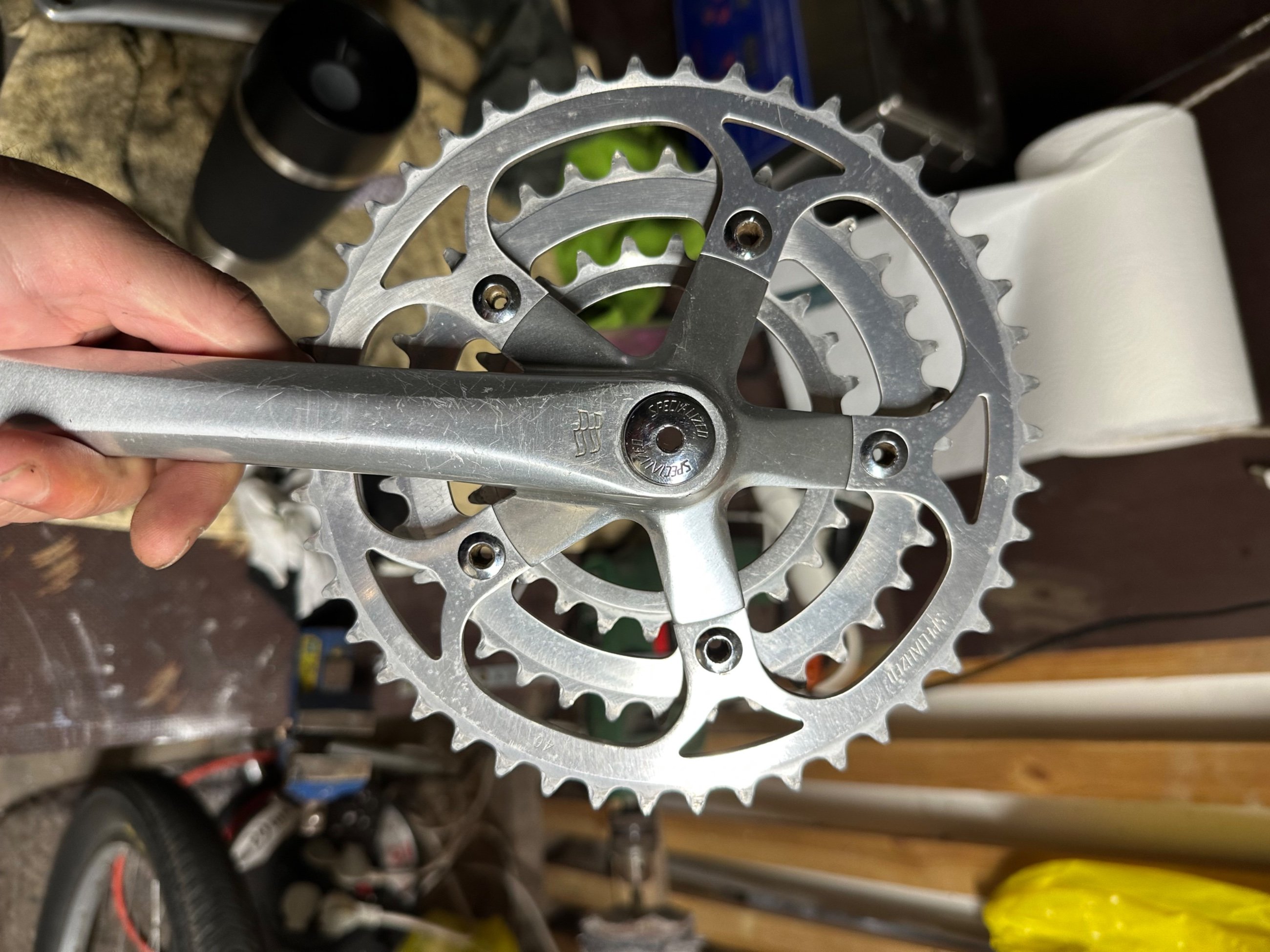

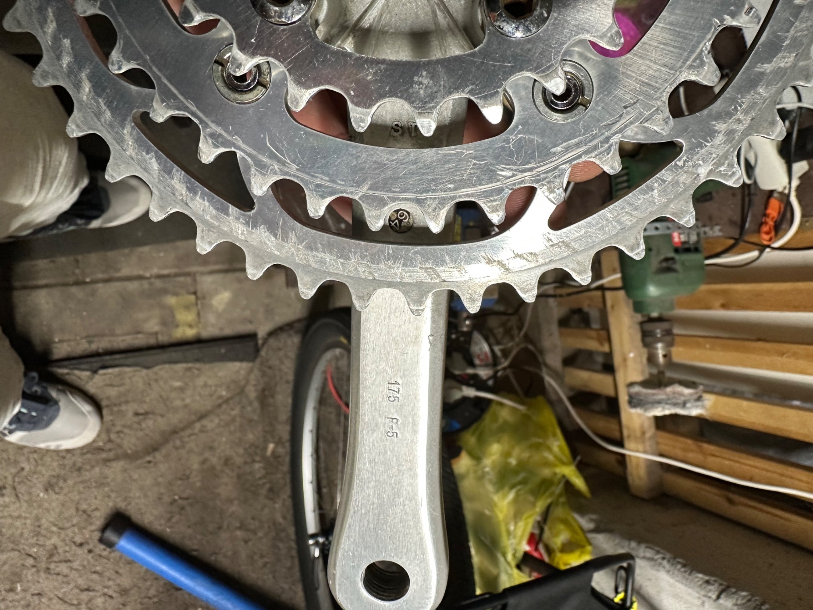

Habe hier aus dem Forum eine wundervolle Spcialized Flag Kurbel erhalten.
Diese soll nun an mein Stumpjumper wandern mit 73mm Tretlagergehäuse
Kann mir jemand sagen welche Wellenlänge ich benötige, ich finde da im netz nur sehr unterschiedliche Aussagen von 115mm-122mm.

Ich habe Tretlager mit 126 meinst du das könnte funktionieren?
Einfach ausprobieren, bei manchen Rädern, gerade wenn das Innenlager Gehäuse 73 mm breit ist, kommen die Kettenstreben etwas weiter heraus.
Dann ist 122 sogar zu schmal - ich hatte schon öfter erwähnt dass das bei den Trek Aluminiumrahmen passieren kann.
Das verschiebt die Kettenlinie dann zwar um 2 mm aber ich persönlich sehe das nicht so genau, zumal Shimano Kettenlinien von 47,5 oder 50 angibt und beides gut funktioniert und natürlich auch alles was dazwischen ist.
Innenlager montieren, Kurbeln mal draufstecken und mit der flachen Hand fest drücken, dann gehen sie beim Festschrauben noch ungefähr zwei bis drei Millimeter weiter drauf.
Wenn ich so aufgesteckten Kurbeln dann eine Kettenlinie vom mittleren Kettenblatt zur Mitte des Rahmens von ungefähr 50 bis 52 mm haben, hast du nach dem Festschrauben eine gute Kettenlinie.
Wenn das komplett daneben ist oder der Abstand der Kurbel zur Kettenstrebe viel zu groß ist oder sie anstößt, weißt du dass es nicht passt. Das ist alles keine Raketenwissenschaft einfach mal ausprobieren.

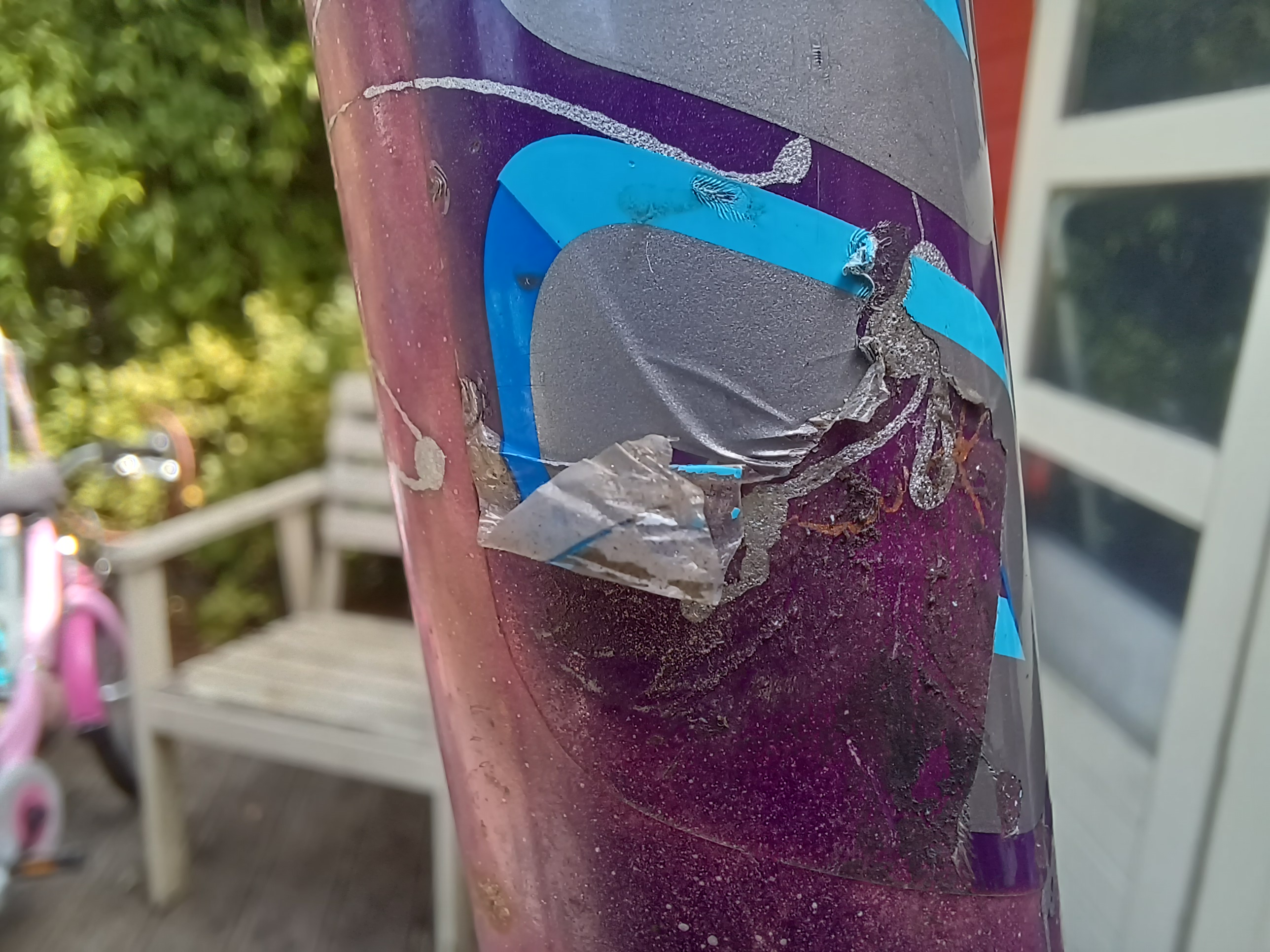

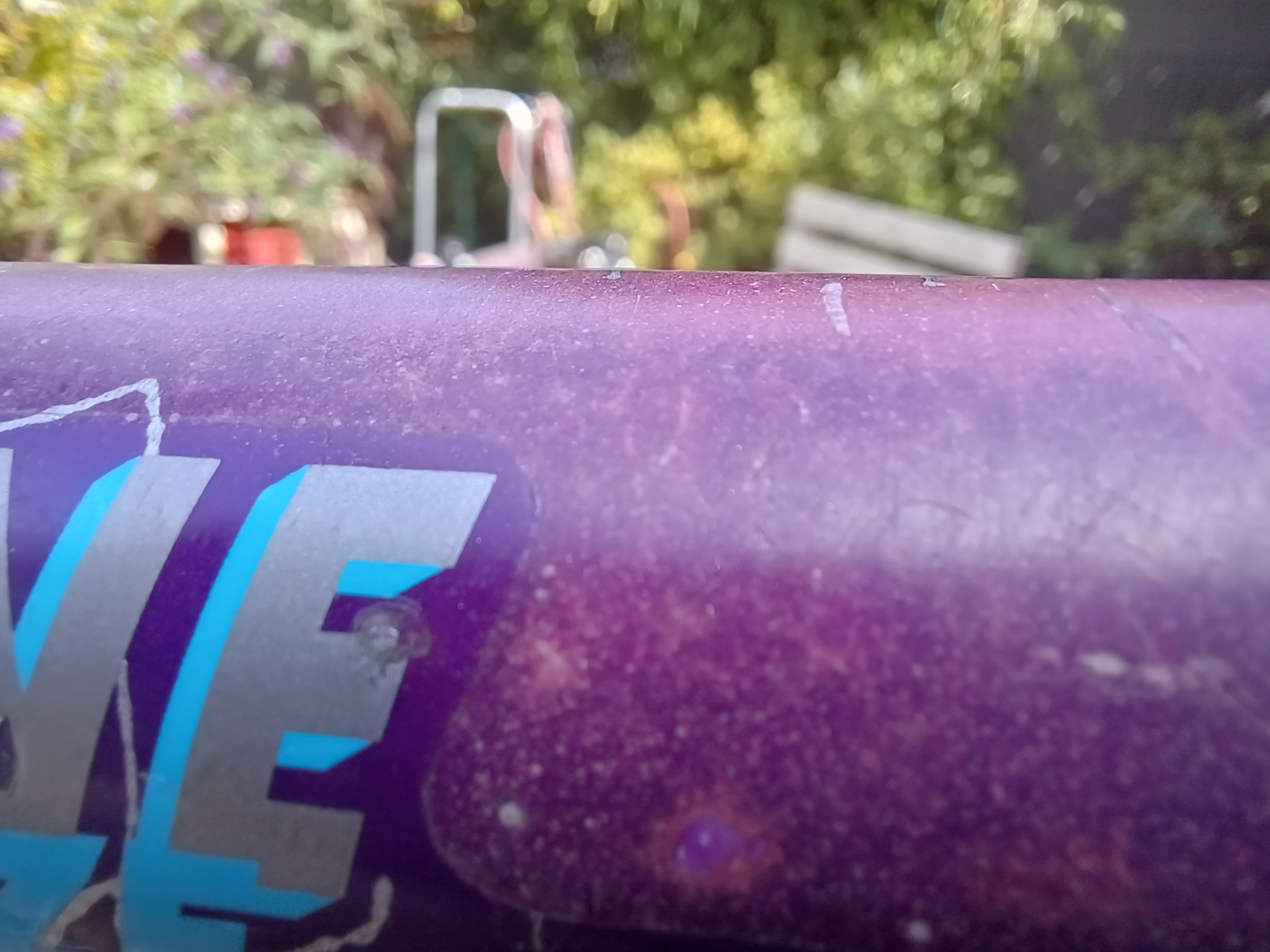

ja, sieht aus als wären die leicht überlackiert.
Beim untersten Bild siehts aber so aus als würde man die doch recht gut entfernen können, mit letztlich nur ner leichten Kante.
Ein Heißluft-Pistole (besser als Fön, aber in der Not mal mit dem starten) hilft hier bestimmt gut.
Für die Klebemittelreste gibts dann Reiniger, Würth Industrie Cleaner nehme ich z.B. gerne.

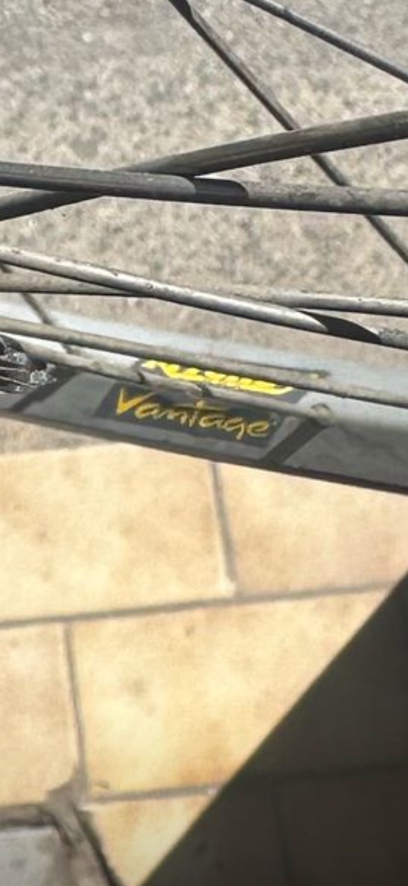

Habe da Ritchey Vantage Felgen mit wohl sehr altem Logo. Weiß wer wann die gebaut wurden? Ist es das erste Logo der Vantage-Felgen? Dann wären die wohl ab 1986. LG Peter
