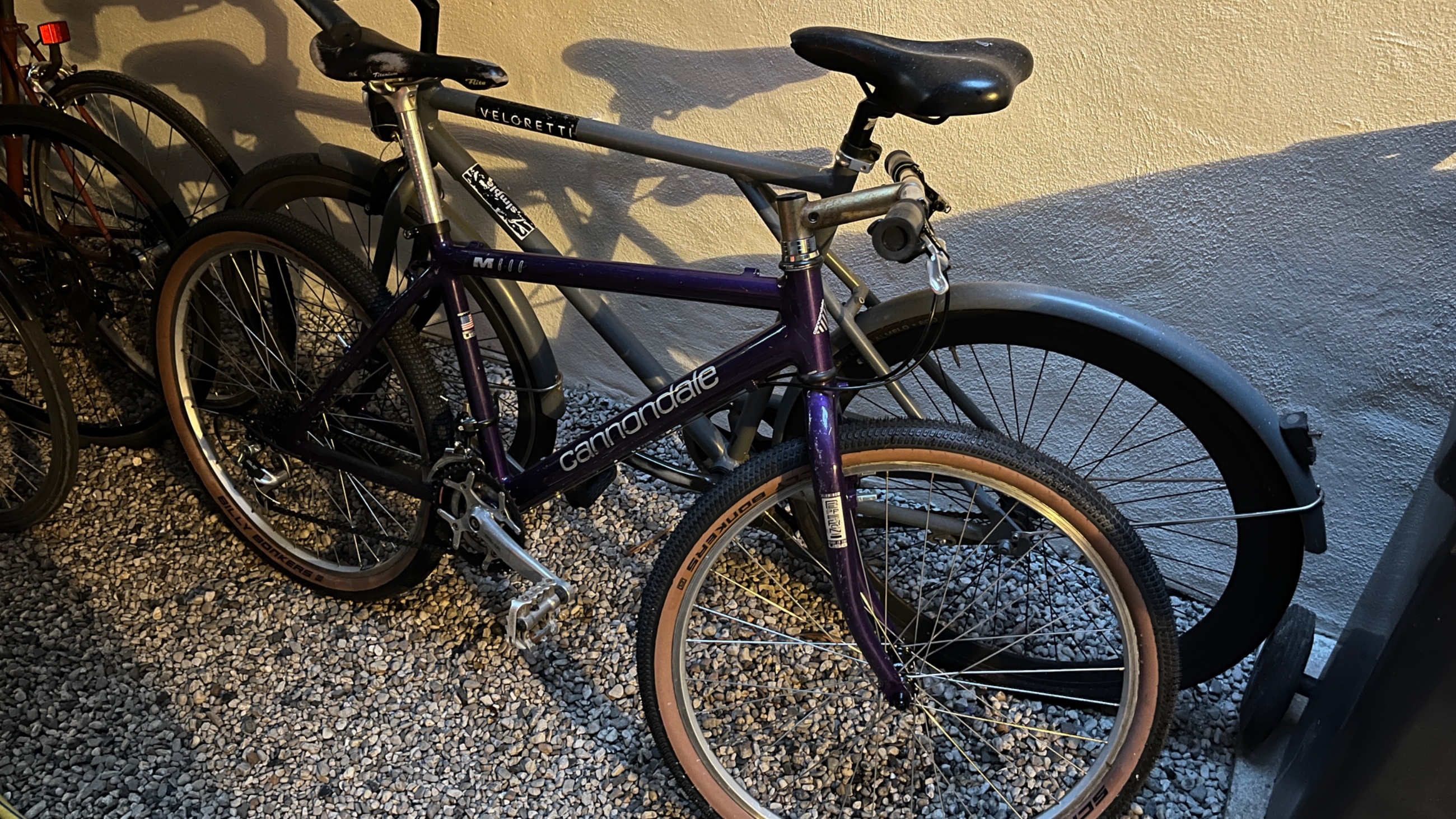

Hallo zusammen und herzlich willkommen zu meinem ersten Eintrag hier im Forum. Ich habe zuletzt ein 1994er Cannondale m800 erstanden und möchte dieses nun wieder fit machen. Nachdem ich das Fahrrad einmal gründlich geputzt habe ist mir aufgefallen, dass der Schaltzug ne ordentliche Kerbe auf der Gabel hinterlassen hat. Kann ich diese so problemlos fahren?
Lieben Gruß
Marie

Hallo,
ich würde sagen: nicht schön, aber an der Stelle(!) und der Tiefe statisch nicht kritisch. :ka:

Hallo,
Ja leider wirklich nicht so schön… aber das beruhigt mich schonmal!

Du kannst ja außerdem für das eigene "gute Gefühl" mal visuell, durch Tasten bzw. mit einem Magneten nachvollziehen, wie weit 'runter der Stahl- oder Aluschaft der Pepperoni reicht. Dann wird mMn schnell klar, dass das an der Stelle nur ein optischer Makel ist. Das ist ja eine Stelle, wo der Schaft von dem Alu "zusätzlich" ummantelt ist – und nicht z.B. an einer der Gabelscheiden, wo es kritisch sein könnte.
