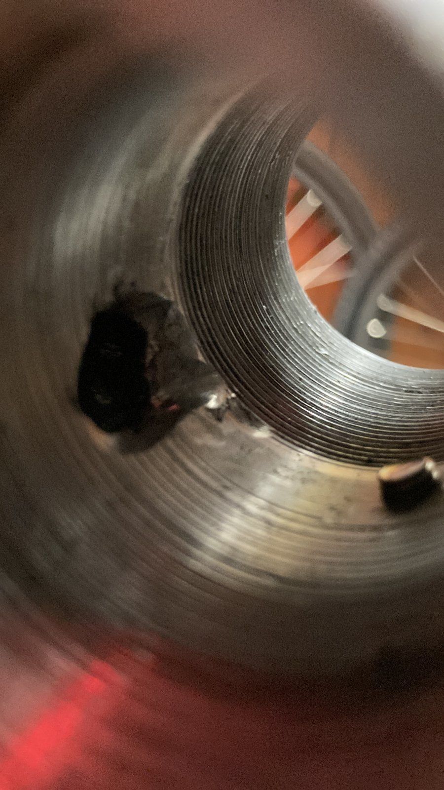

Ach, das wird schon irgendwie gehen; mit einem Kugelfräser z.B...
Ich glaube, es wurde etwas aneinander vorbeigeredet/gefragt, da nicht wirklich eindeutig war, ob da bereits ein Loch zwischen Tretlagergehäuse und Unterrohr existiert oder nicht.
Anzeige
Re: Der "Kurze Frage - schnelle Antwort Thread"
Es ist sicher etwas irrational, daran zu denken, dass der Hersteller viel Gehirn in das sehr gute Stabilitäts / Gewichtsverhältnis vom Zaskar investiert hat. Aber trotzdem würde mich das Mehrgewicht von Bauschaum und Co stören.
2 Stunden später isses erledigt.
Es war schon ein kleines Loch drinnen. Der Dremel Kugel Schleifstein, oder wie immer man das nennt, ist um die Hälfte kleiner 😁

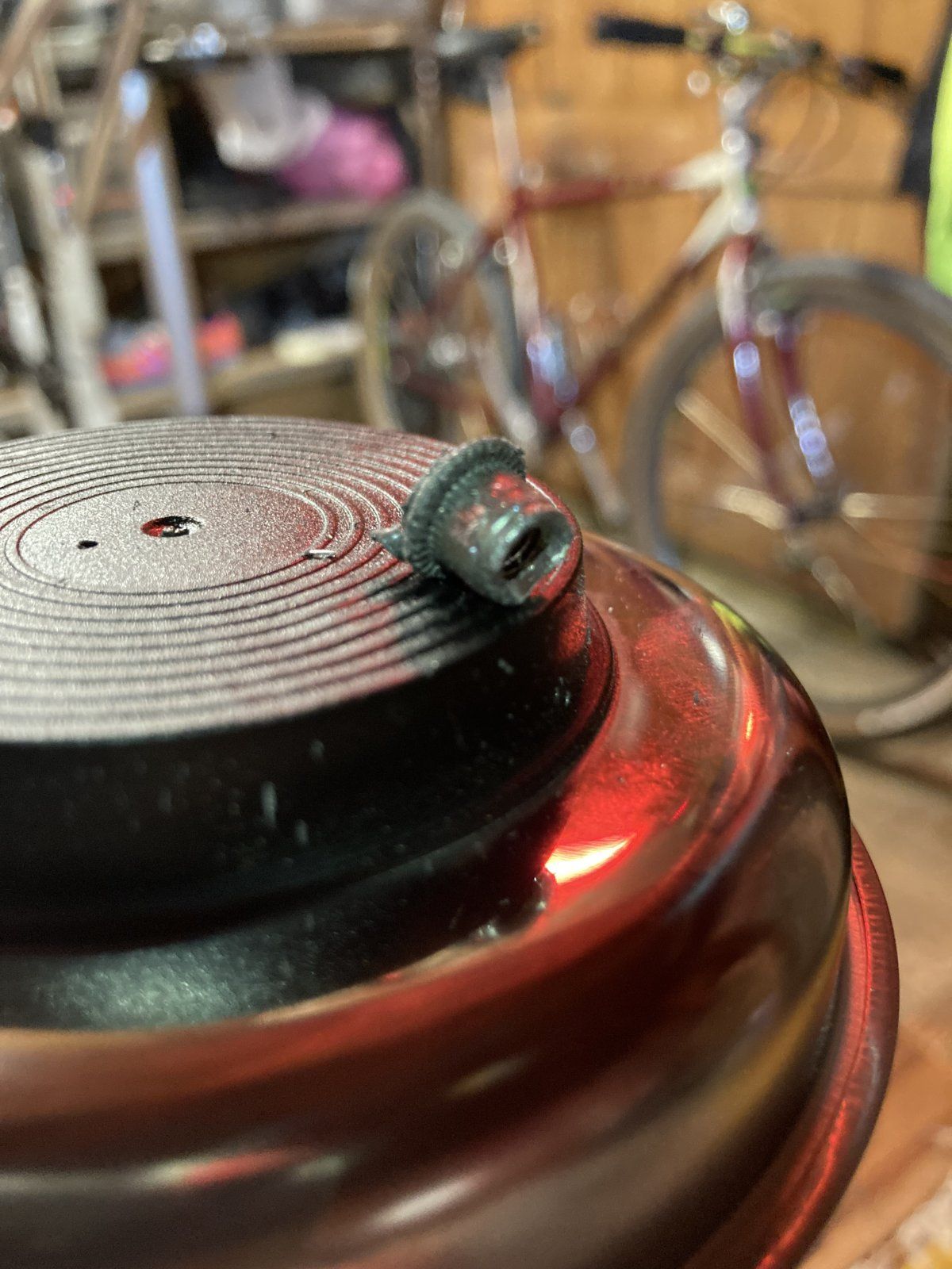

Wie kann man halbwegs effizient eine eingespeichte, oxidierte Alu-Felge wieder auf Vordermann bringen?
Ich habe mal als Test an einem sehr einfachen Laufrad den Dremel mit Messingbürste (Durchmesser ca. 3cm) benutzt: Funktioniert recht zügig, ist aber zu richtungsgebunden; d.h. die Oberfläche hat nachher sehr unregelmäßige Reflektionen. Sieht nicht so gut aus.
Wie kann ich das besser machen (und trotzdem halbwegs schnell)?
Bin für jeglichen Hinweis dankbar.
Zur Präzisierung: Es geht nicht um eloxiertes oder beschichtetes Alu und auch nicht um die Seitenflanken der Felge.
Ich würde für die eingespeichte Felge eine Sisal-Scheibe mit Vorpolierpaste nehmen.
Solche Scheiben bekommst Du verschiedenen Durchmessern für die Bohrmaschiene im Baumarkt
und machen einen schönen matten Glanz.
Danke für Deinen Tipp vor Ladenschluss!
Ich habe gerade eben bei meinem OBI um die Ecke ein günstiges Komplettset gekauft; da war Vorpolierpaste und Sisalkordelbürste mit dabei; ideal zum Ausprobieren! Danke!
20 Minuten später:
Ja, genau das habe ich gesucht. Funktioniert klasse. :anbet:
(Nylonbürste war zu weich bzw. schmilzt, Messingbürste war zu hart, Sisal is it!)

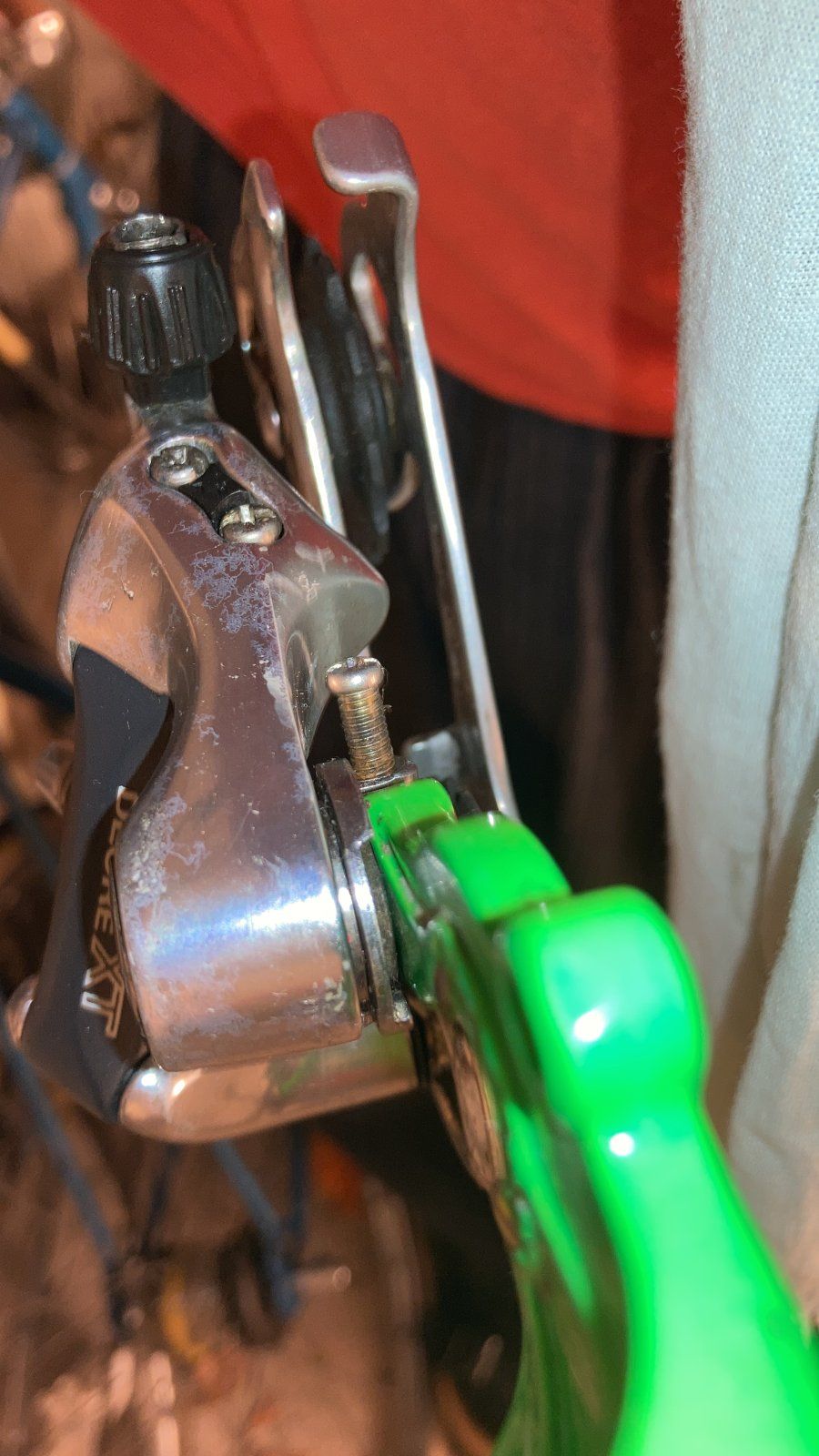

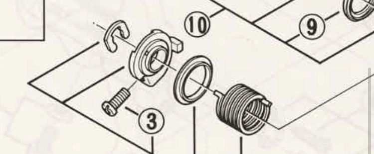

hab hier nen Marin Rahmen von 1991 an den ich gerne ein shimano RD M 737 anbauen würdest. Frage mich aber was die Vertiefung an dem Bauteil sein soll, was ans Schaltauge kommt
Also das Teil in dem auch die kleine Schraube ist, hat oben eine Vertiefung, die auf der Explosionszeichnung zu sehen ist. Ist die da für besondere Schaltaugen?
Sieht bei mir am Rahmen dann irgendwie nicht so passend aus.

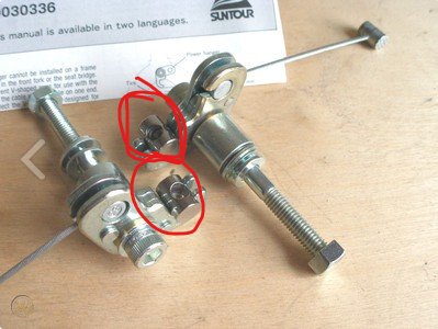

Für einen "Suntour Powerhanger" suche ich eines der im Bild unten rot markierten Teile. Da mündet auf der einen, im Bild sichtbaren Seite ein Bremzug mit Außenhülle hinein. Auf der anderen Seite kommt der "nackte" Bremszug wieder heraus.
Hat vielleicht jemand eine Idee oder einen Tipp, wo man so ein Teil herbekommen könnte oder was man dafür zweckentfremden könnte?
[Bildquelle: https://www.worthpoint.com/worthopedia/pair-nib-nos-suntour-power-hangers-34603576]
Edit: Hier sieht man das Teil besser:
[Bildquelle: https://velobase.com/ViewComponent.aspx?ID=9b3f962b-e51e-4bbc-b0af-9e74807ec578]
Danke!
Sorry dass ich hier mit einer Frage hineingrätsche.
Danke!
Hm einen Tonnennipel.
Ich hab mir eine Auswahl bestellt und mich heute entschieden, den hier zu verwenden:
https://velo-classic.de/oxid2/Fahrr...D-8-0-2-0mm-L-12-0mm-Messing-FIX-Bez-12D.html
Die Seite, in die der Zug einmündet, habe ich noch auf den passenden Durchmesser aufgebohrt und das passt jetzt perfekt.
Vielen Dank nochmal für den Tipp!
