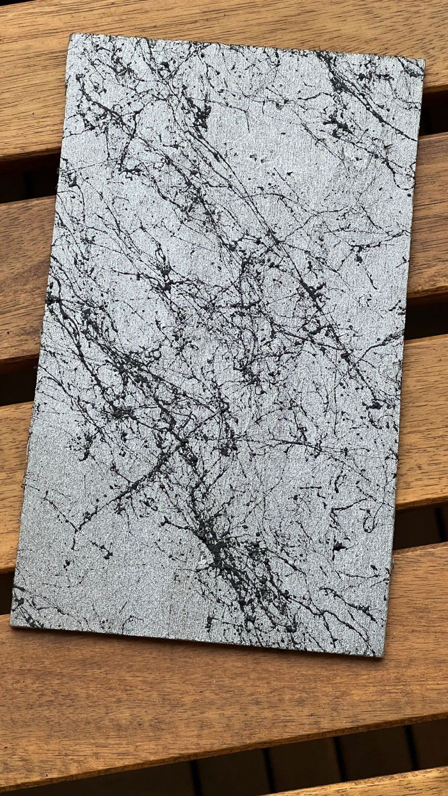

heute verschliffen und mit frogtape abgeklebt - keine sorge: an der zu lackierenden kante sind keine luftblasen am klebeband.
probe auf restholz:

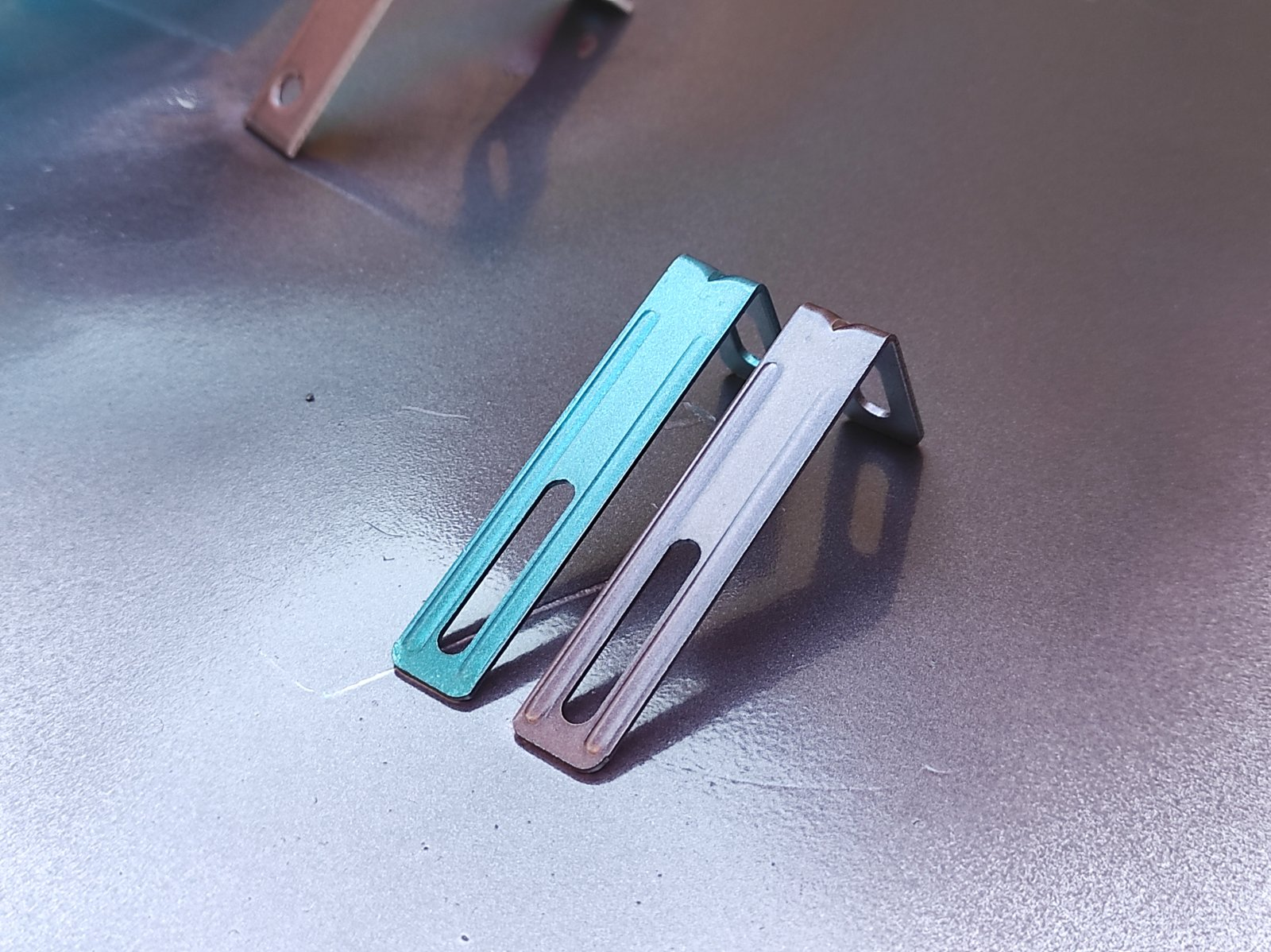

Kann der Metallic-Lack was?
Ja, der ist schon nicht schlecht.
Das ist Montana Metallic, links caribbean, rechts plum.
Plum ist wirklich sehr dunkel, das sieht hier auf dem Bild schön hell aus - die Realität ist komplett anders. Dafür kickt das Caribbean toll!

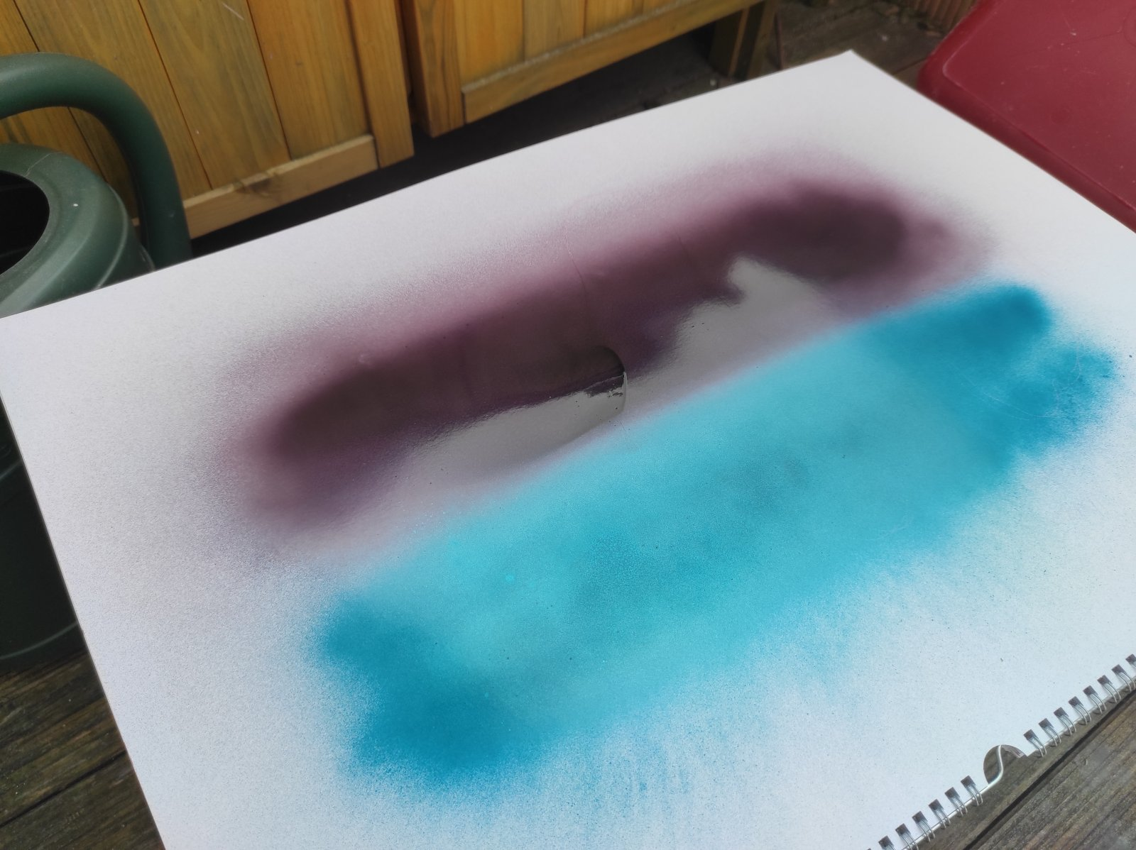

Edit: hier sieht man das Plum gut:
Ja mega :) Plum, Tennessee und Caribbean stehen bei mir auch auf der Liste. Ich glaub ich muss Morgen nochmal los. Plum find ich tatsächlich richtig cool auch wenn es in echt "dunkler" ist. Das find ich sogar ganz chic.
