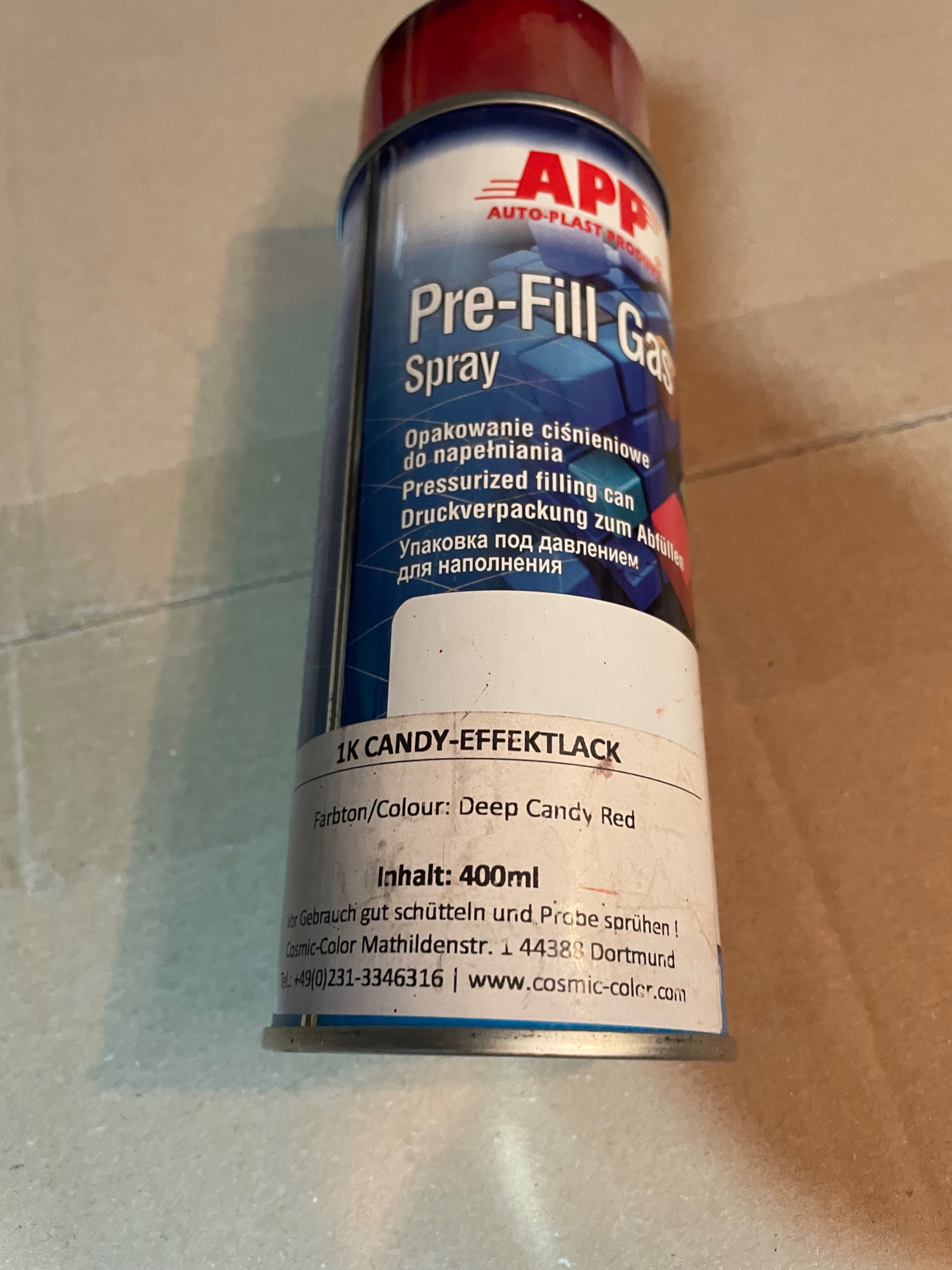

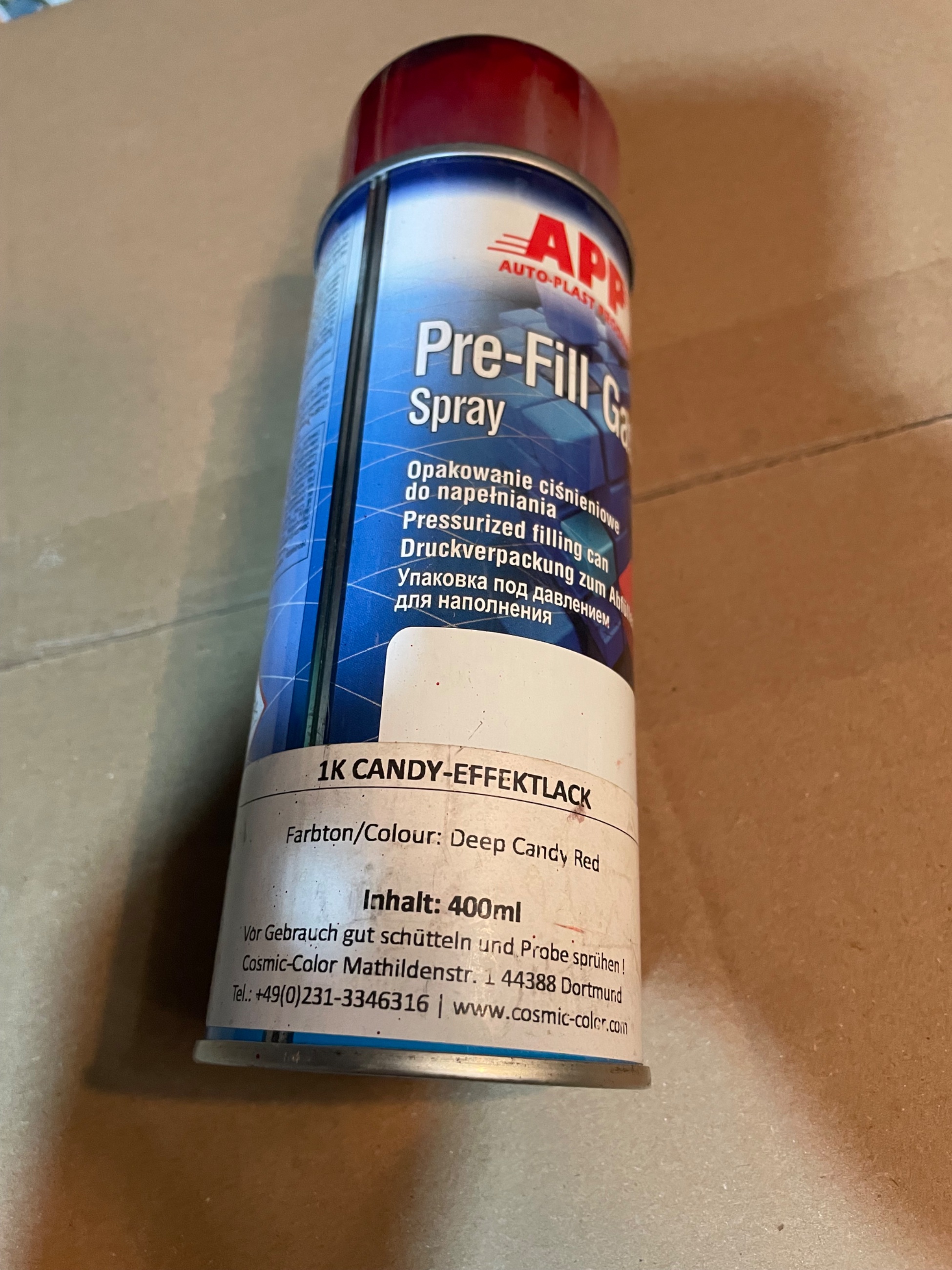

Hallo zusammen, kann hier jemand einen Candylack (Spraydose) empfehlen, den ich auch mit Klarlack versiegeln kann?
Wir hatten unser Candy Projekt damals erfolgreich bewerkstelligt, es gab Höhen und Tiefen aber ich glaub nicht, das es am Lack gelegen hat.
Ich würde meinen, das jede Candy Lasur überlackierbar ist…
(zumindest wenn der Hersteller das so angibt)
Das Ergebnis bei der Verwendung mit diesen Farben Farben kannst du hier sehen👇

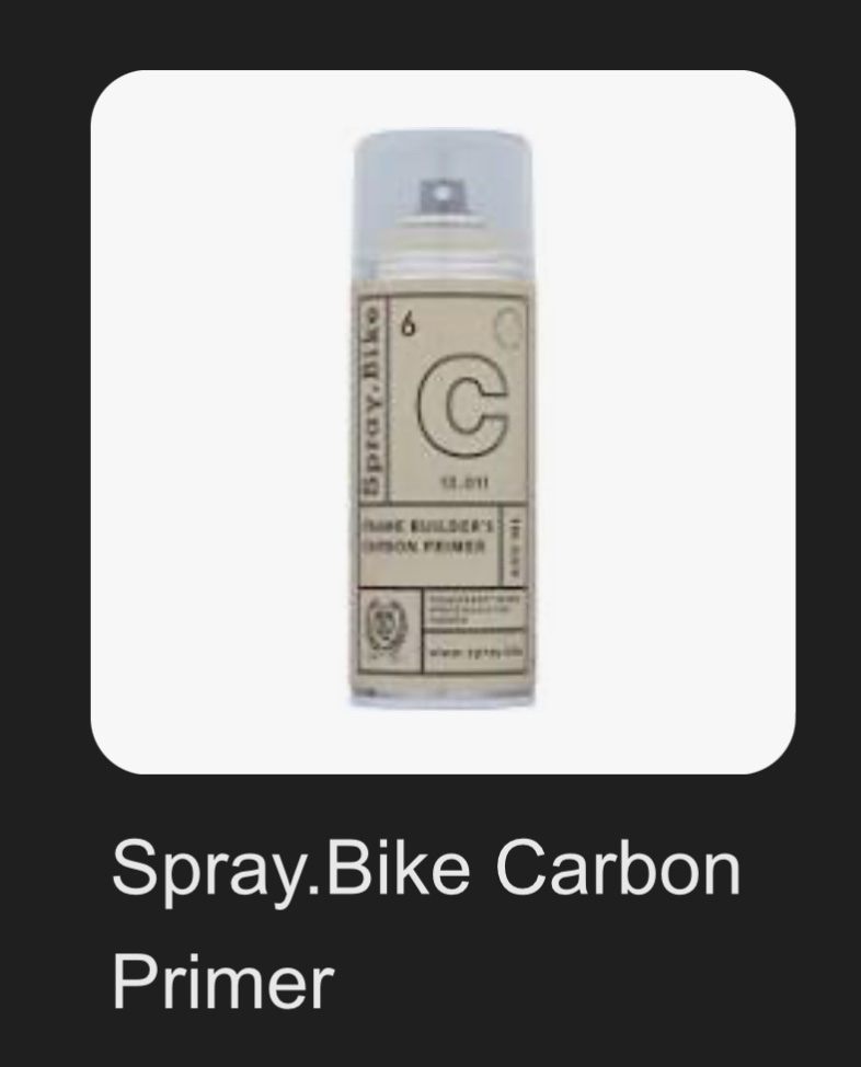

Jemand damit Erfahrung? Spray.bike Carbon Primer?
Ansonsten ist der Markt recht dünn in Dosen…

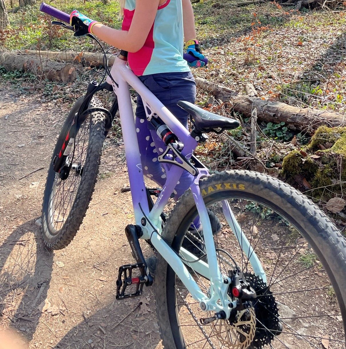

Hi,

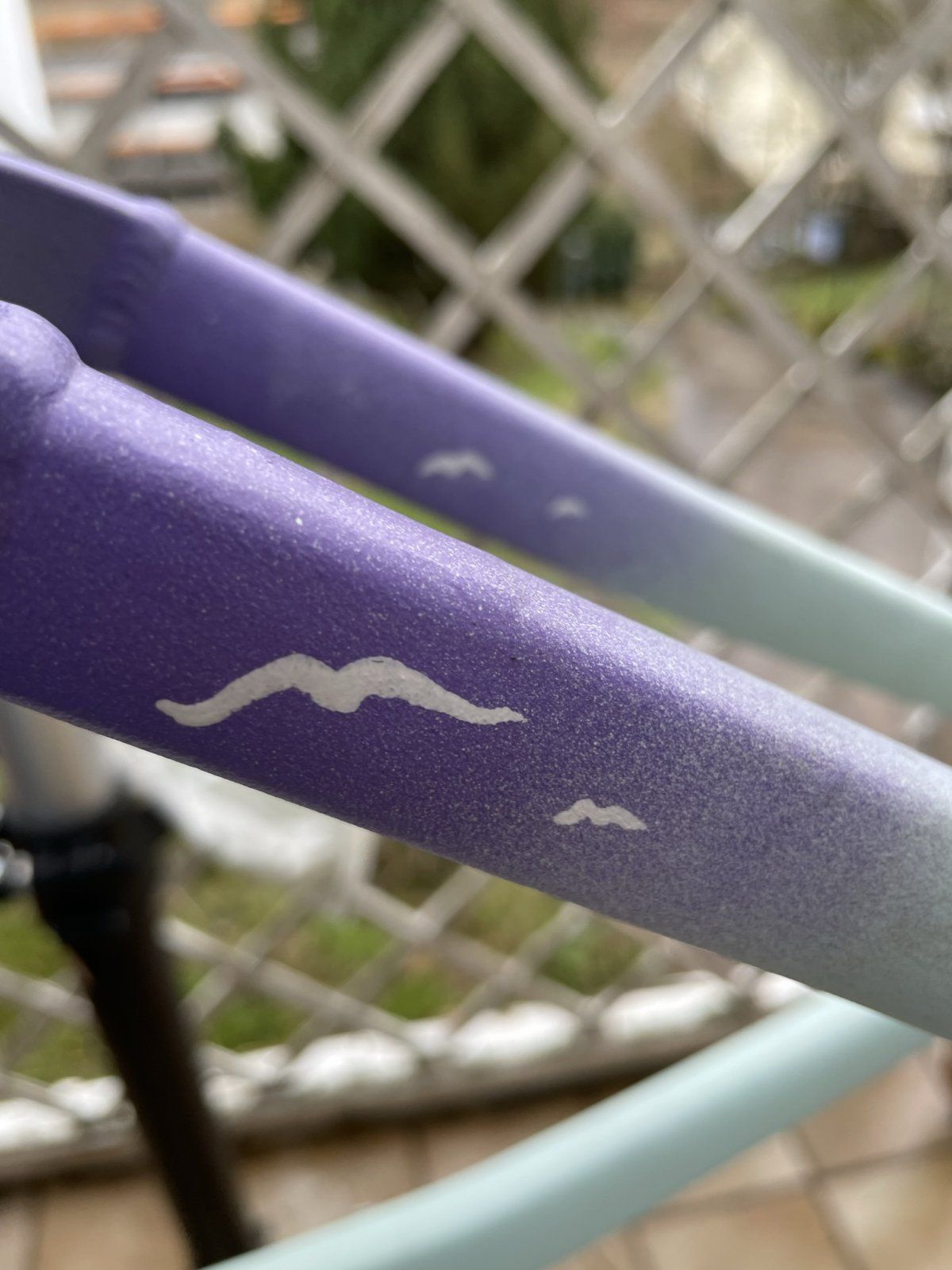

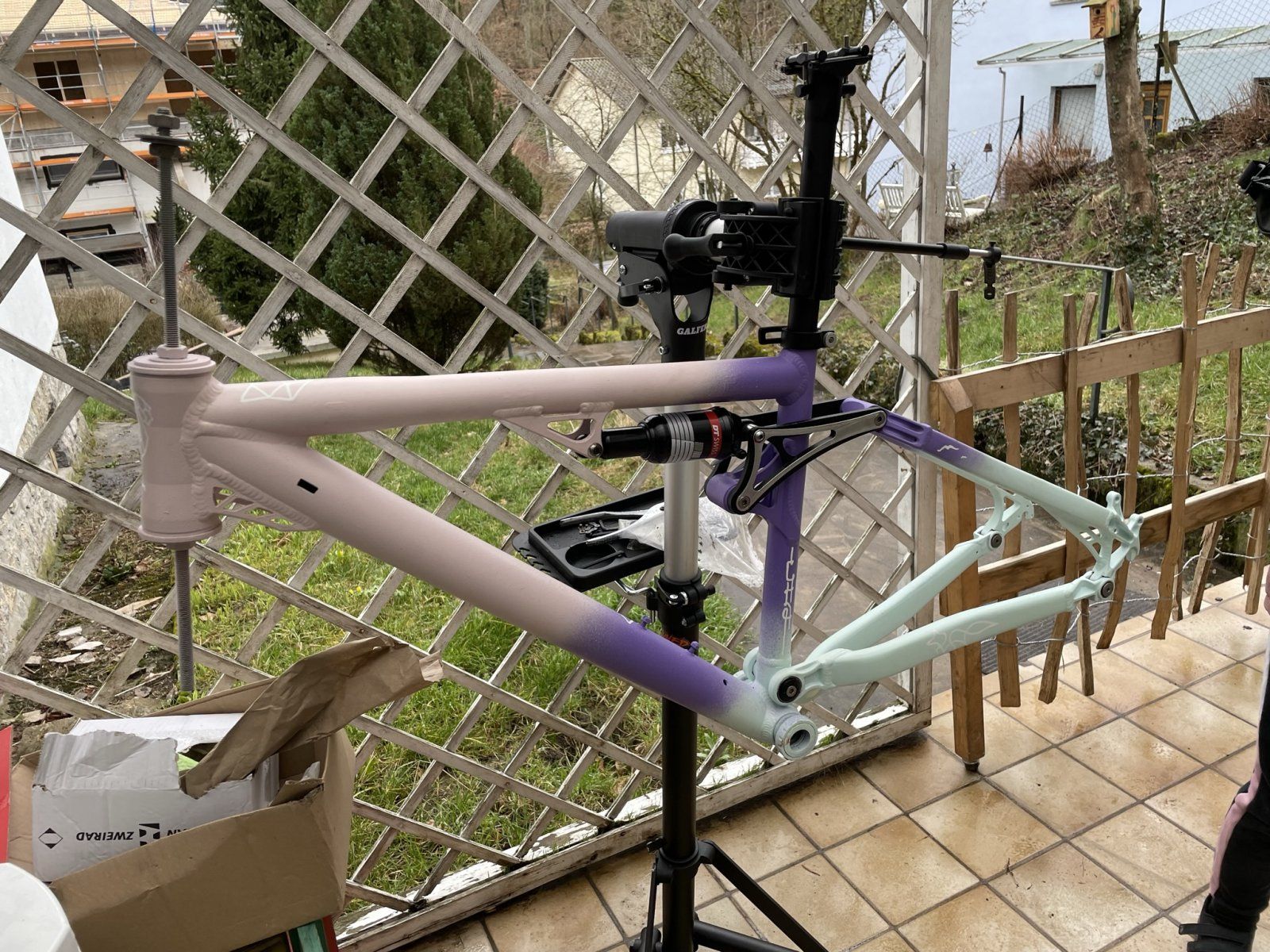

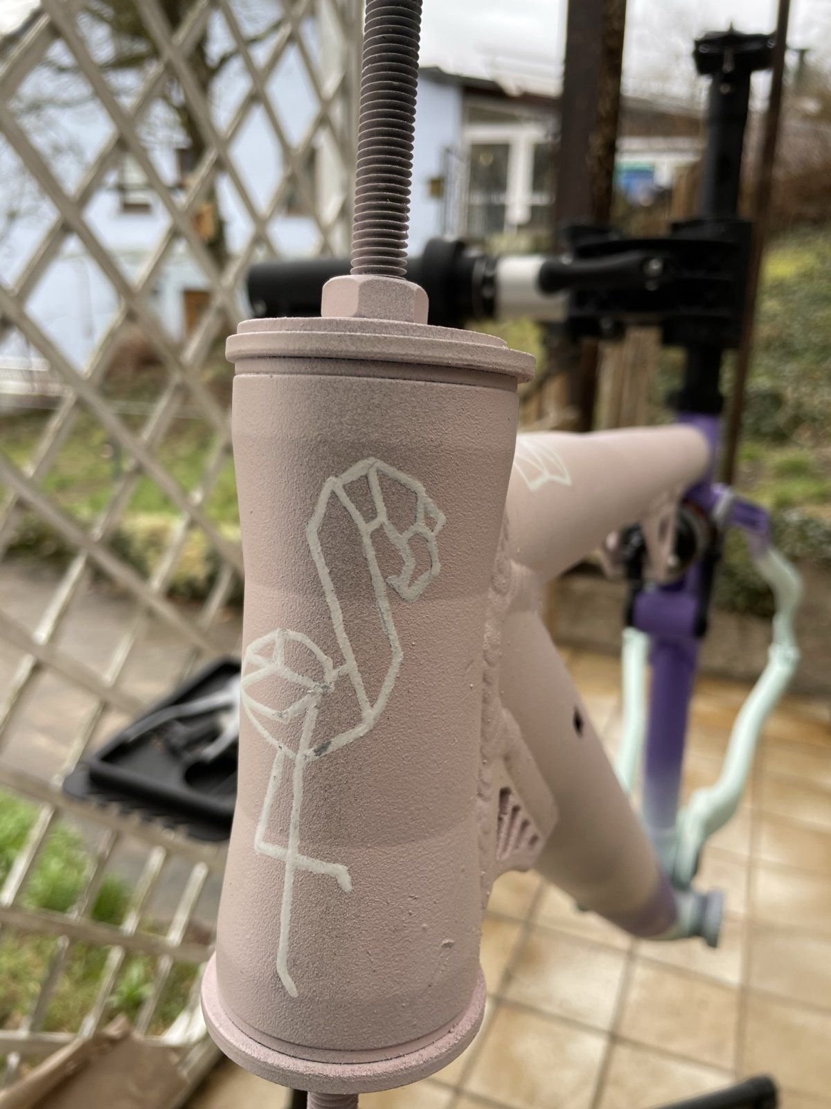

ich habe kürzlich ein Kinderbike - Projekt (Fully für die Tochter) abgeschlossen. Hier wurde ein alter roter 26" XS Fully Rahmen nach den wünschen meiner 8 jährigen Tochter umlackiert.
Alles per Spraybike... ihr gefällts und ich fand die "verarbeitung" OK. Nach dem entlacken...mit primer vorbehandelt, Farbe drauf und matten Klarlack
Anhang anzeigen 1454210Anhang anzeigen 1454212Anhang anzeigen 1454213Anhang anzeigen 1454273
Hallo zusammen.
Die Tochter ist nun aus dem Rad herausgewachsen und es wird an meinen Sohn weitergegeben. Dafür soll das Rad einen neuen Anstrich bekommen. Wie würdet Ihr vorgehen? Einfach überlackieren. Oder erst neu grundieren?
