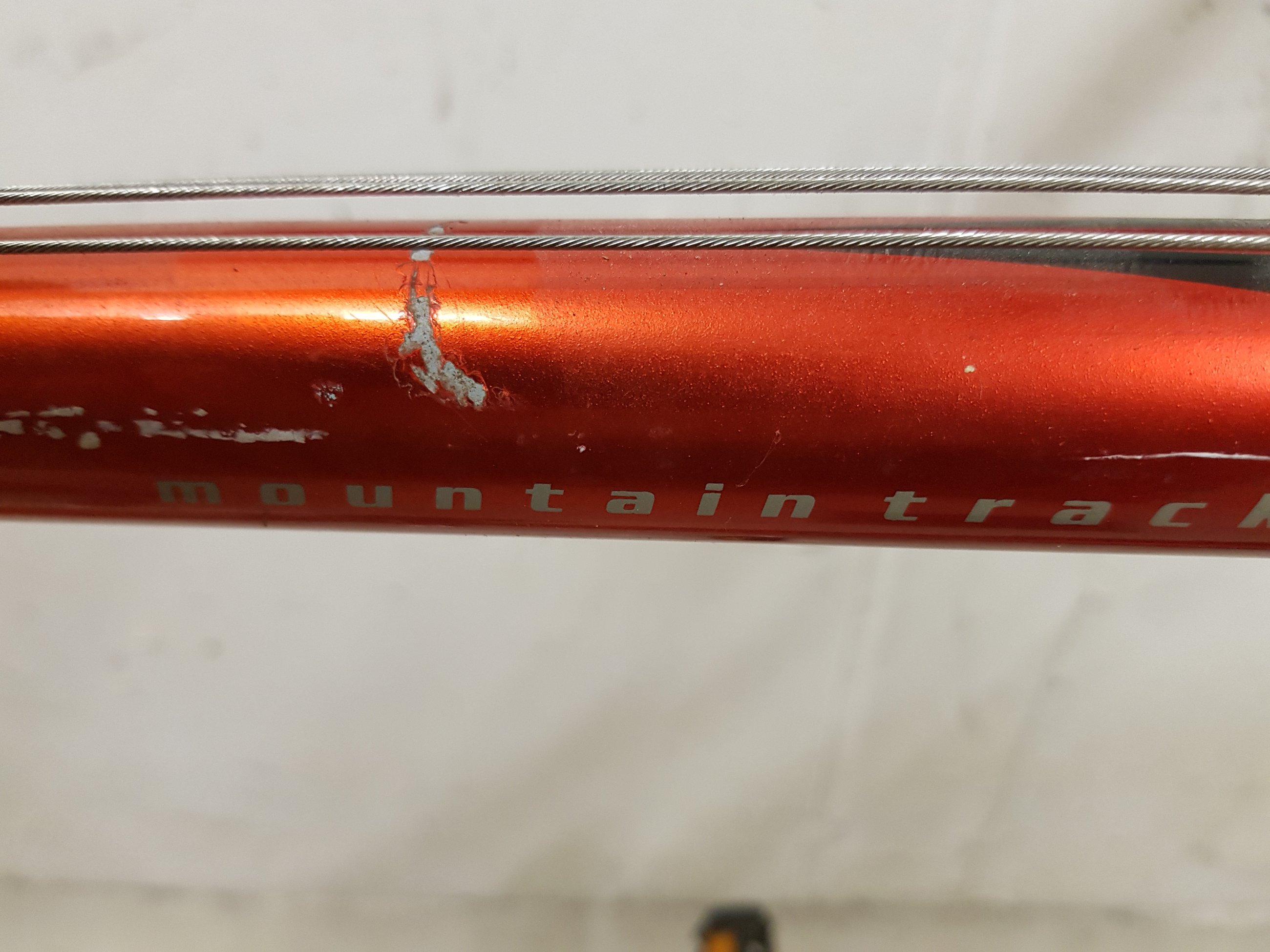

Hat jemand eine Idee, wie ich einen solchen Schaden am Oberrohr beseitigen könnte? Ich bin handwerklich nicht wirklich begabt und will es auch nicht verschlimmern. Für Eure Meinungen und Ideen vvielen im Voraus!

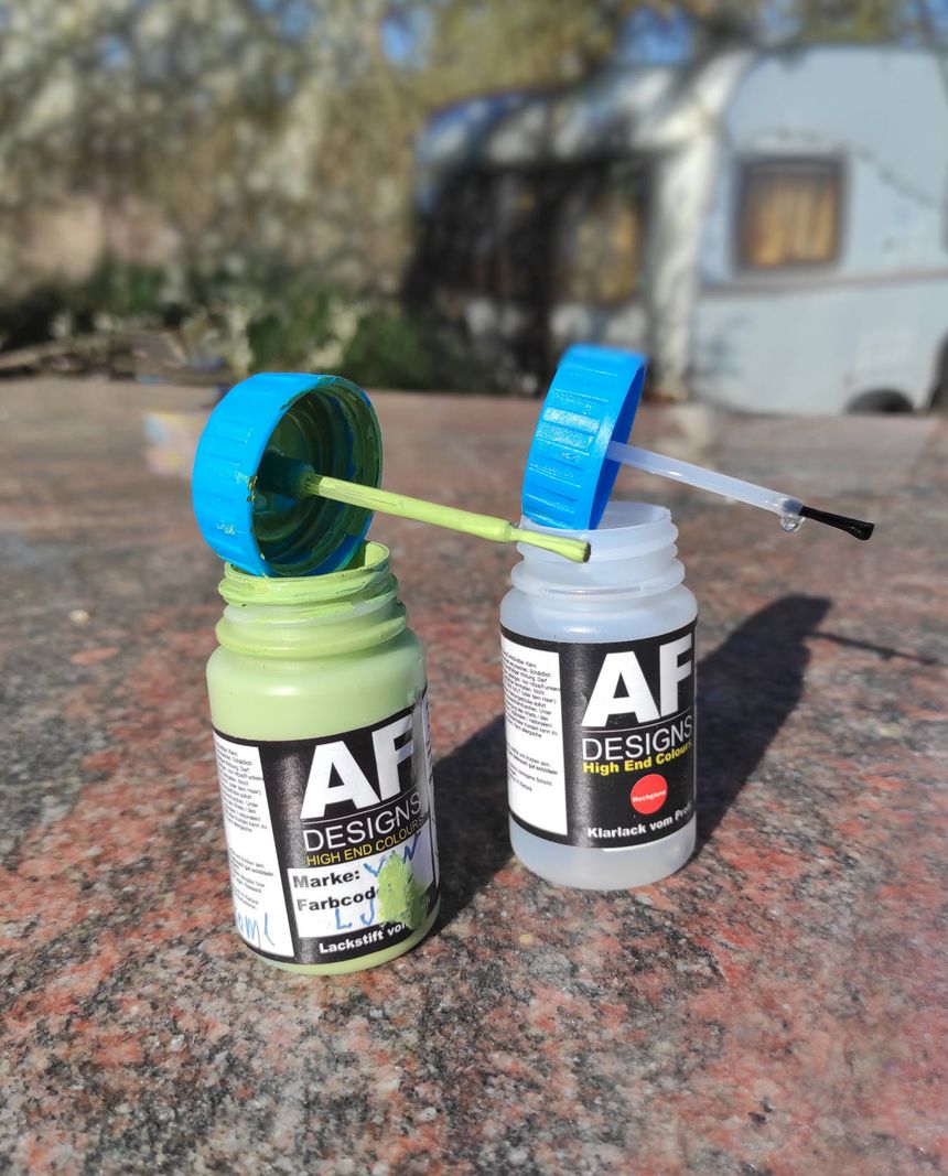

Bei dem Lack befürchte ich, dass es schwierig wird. Je nach (ideellen) Wert des Rahmens wäre für mich ein gangbarer Minimalweg, das kleinflächig fein zu schleifen, mit Lackstift die Macken schwarz aufzufüllen und dann Klarlack drüber zu geben.
Schwarz wäre weniger auffällig als es aktuell ist, ein farblich näher Lackstift wäre sogar besser aber schwerer zu bekommen.
Das alles unter der Annahme, dass du die nicht den Aufwand machen willst, den kompletten Rahmen zu lackieren oder großflächig die Bereiche im die Macken lackieren willst ;) Letzteres würde IMHO nur dann Sinn ergeben, wenn du den Lackton wirklich genau triffst.
Ich danke Euch vieren vielmals für Euren Input. Ich hatte zunächst an Klarlack gedacht, damit nichts rostet. Die Idee mit dem Nagellack hat natürlich Charme...

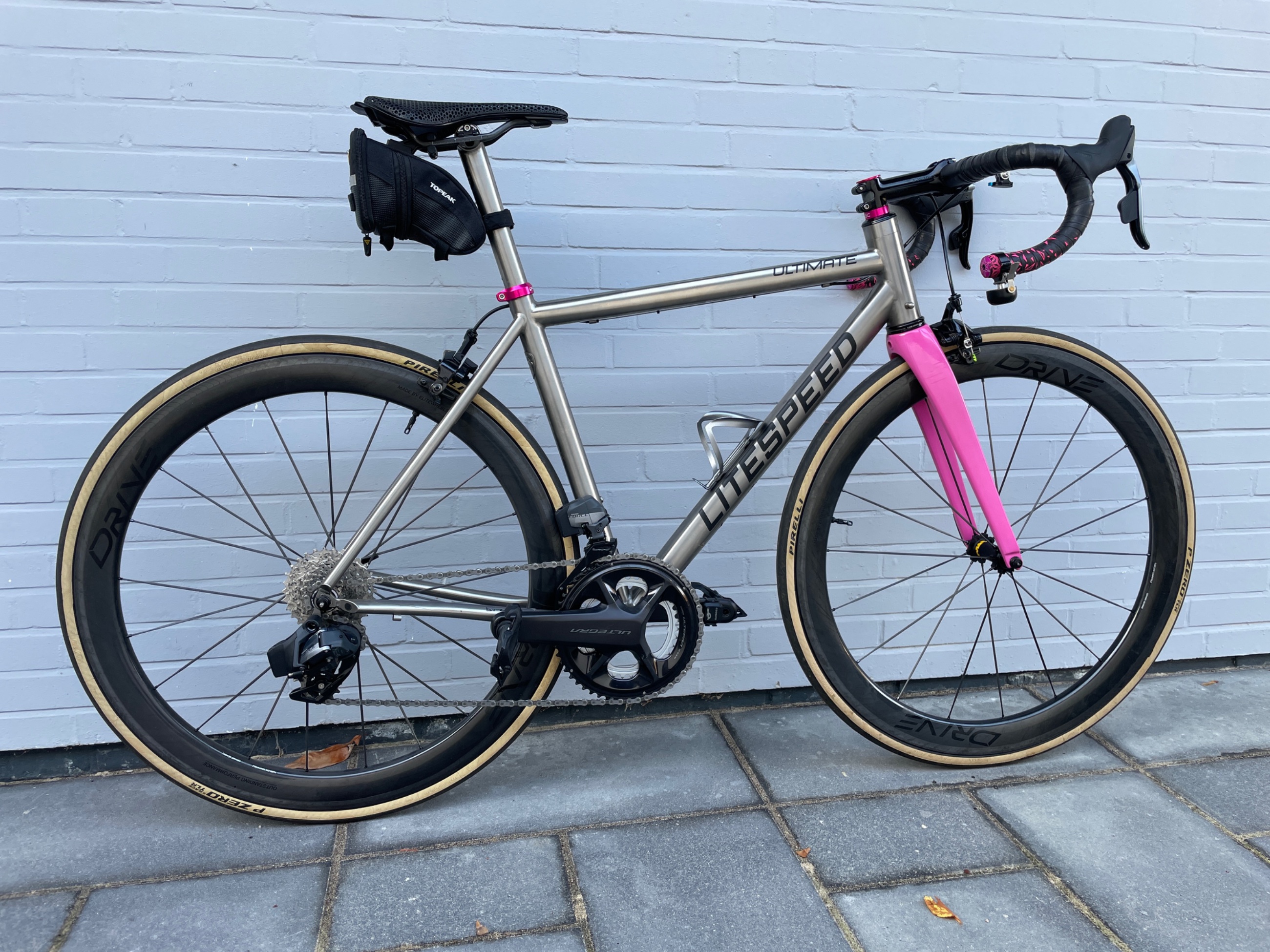

Pinke Gabel geht immer! 😊 Das ist Montana Gold G 3131 "pink pink".

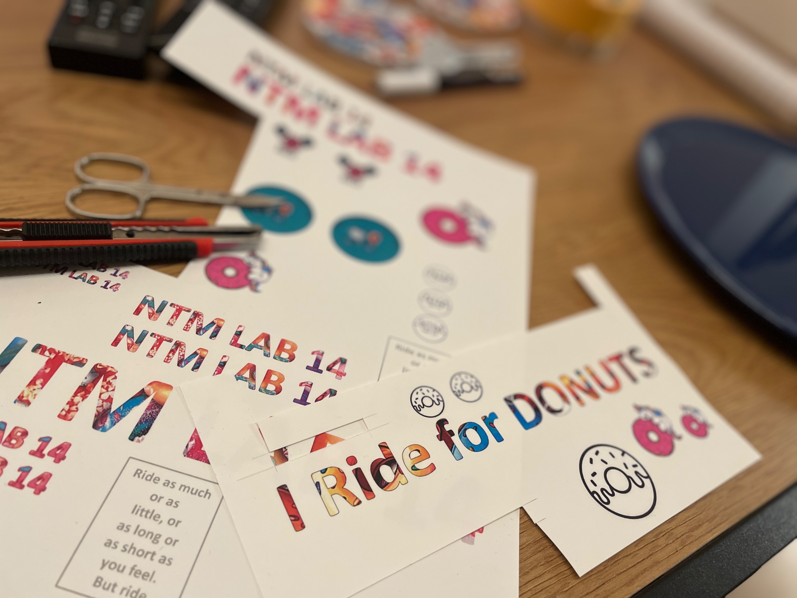

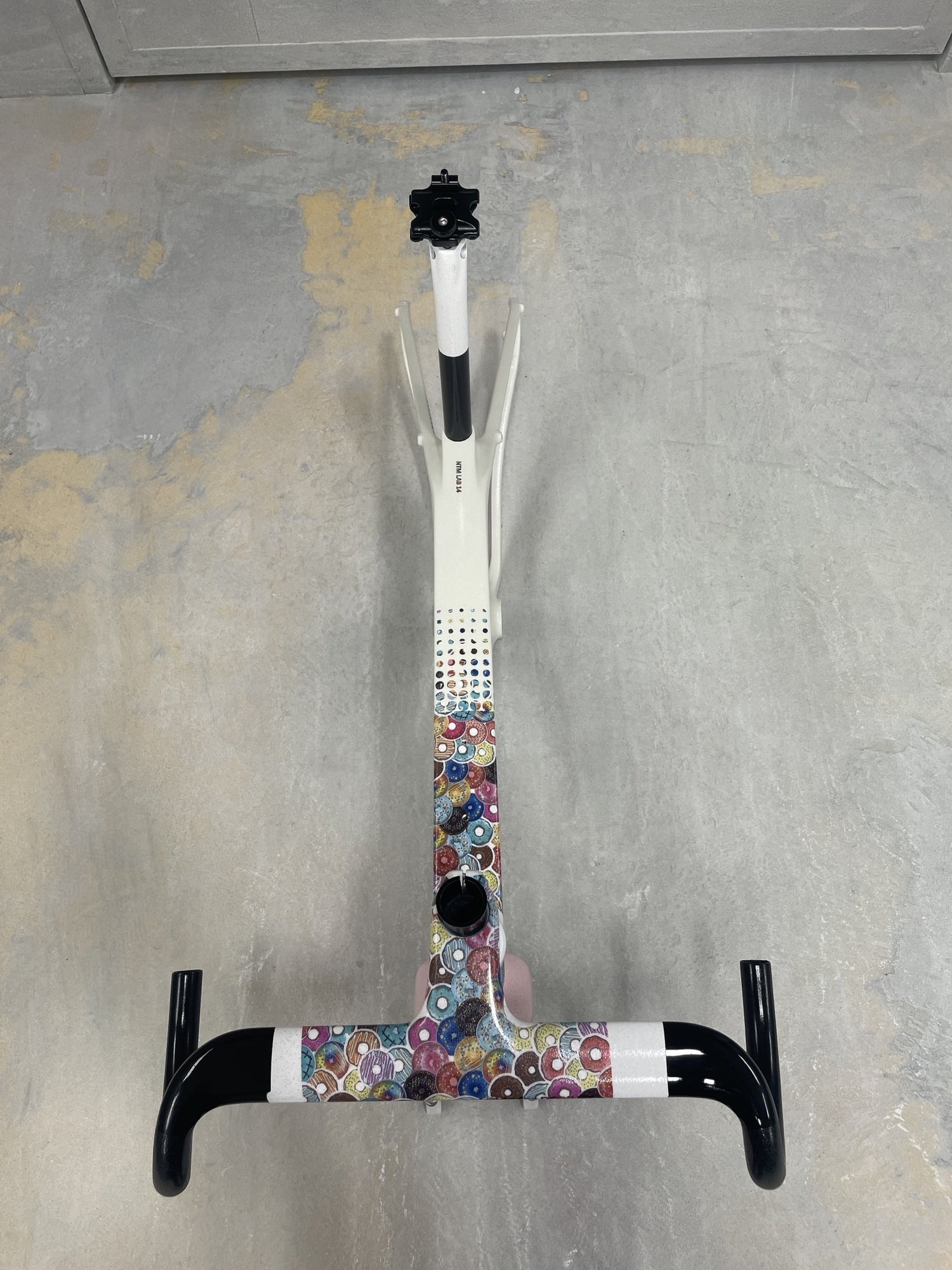

Nachdem mich der letzte Lackierer doch etwas enttäuscht hat, wird es Zeit selber Hand anzulegen.
Ich frage mich jetzt, wie ich die Logos und Grafiken mache:
Lackieren oder aufkleben? Gibt es relativ dünne Folien, die man ordentlich überlackieren kann? Oder Schablone erstellen (lassen) und lackieren? Hat hier jemand Erfahrung mit Plottern für den Hausgebrauch?

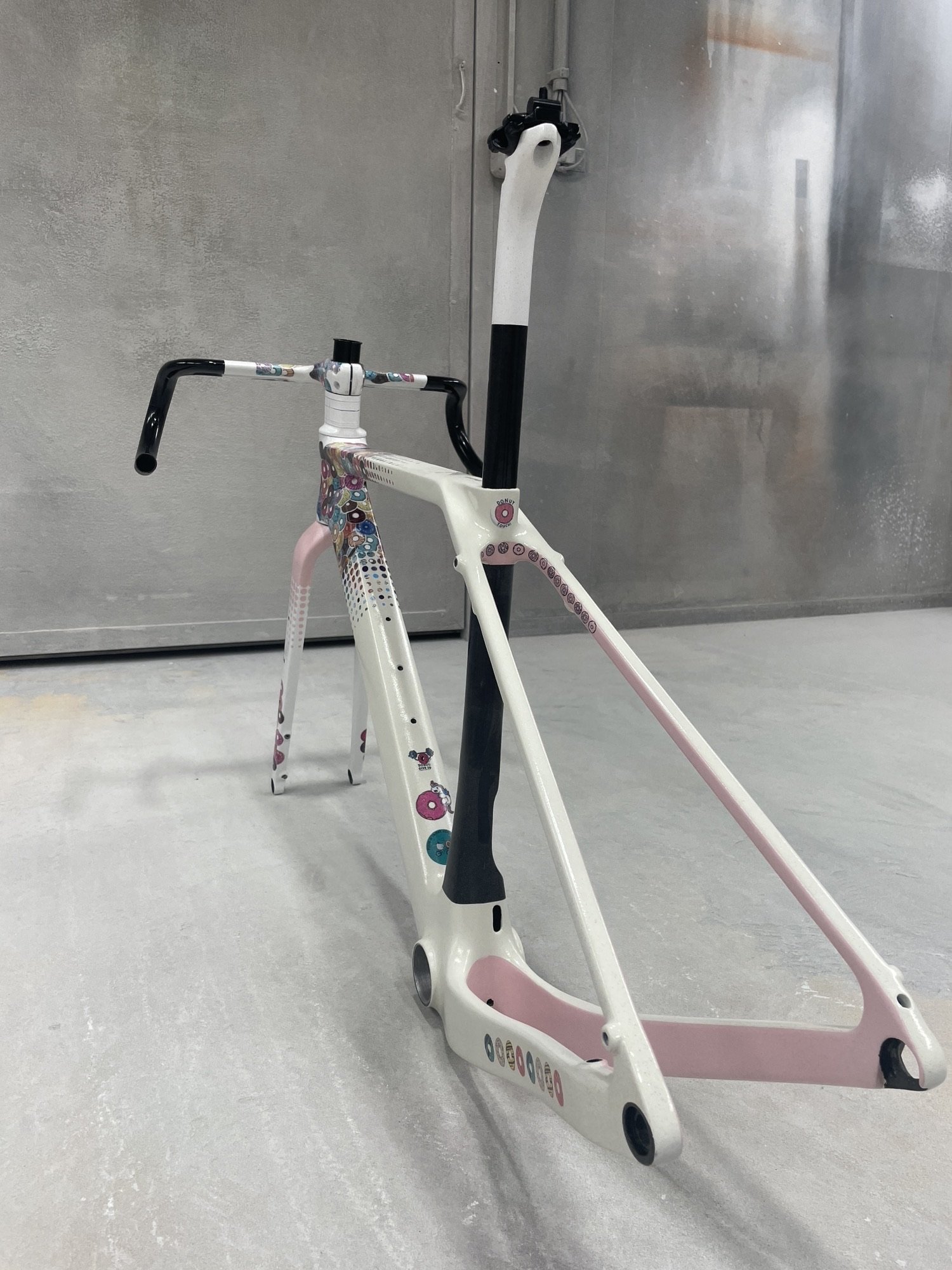

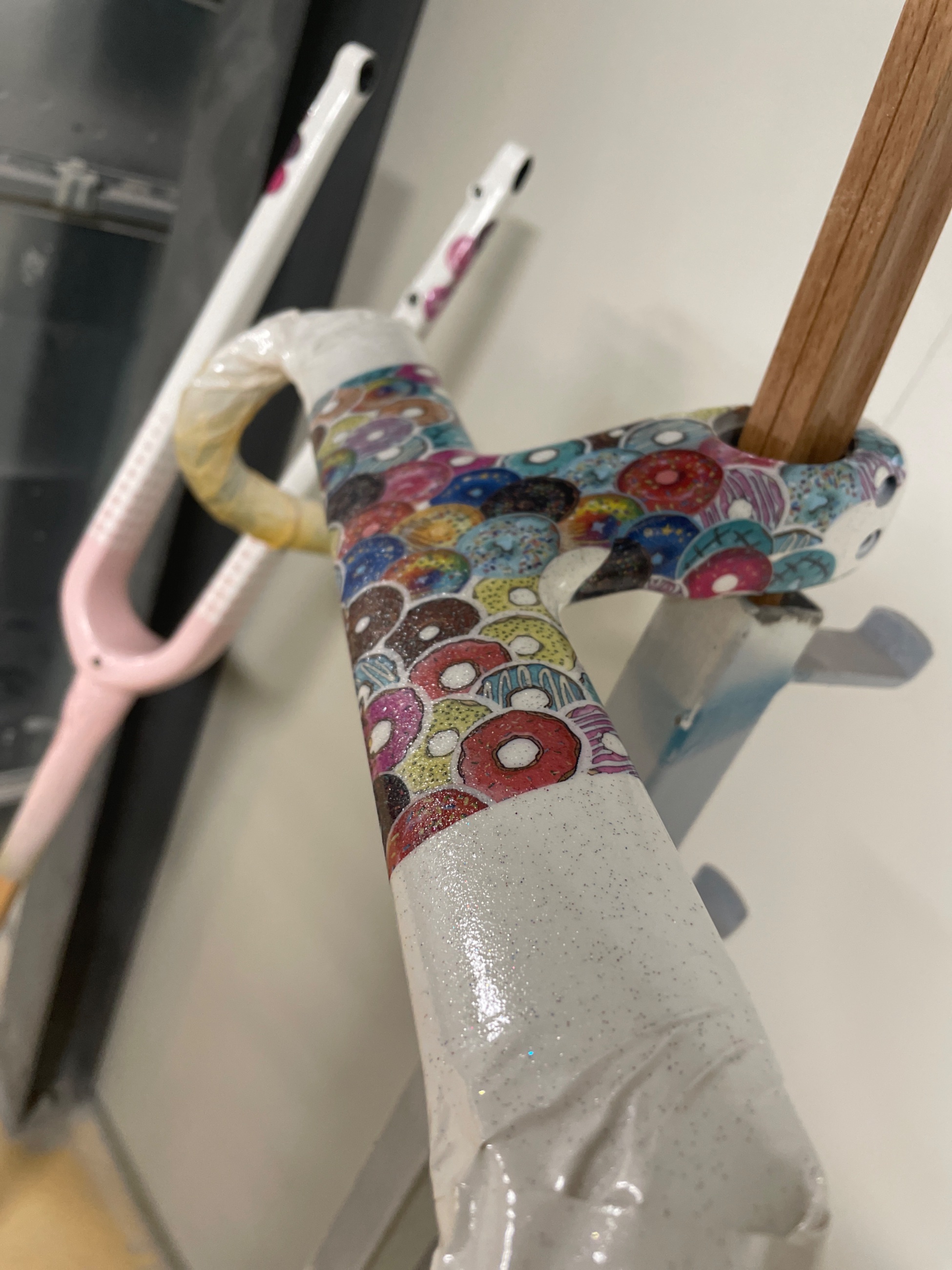

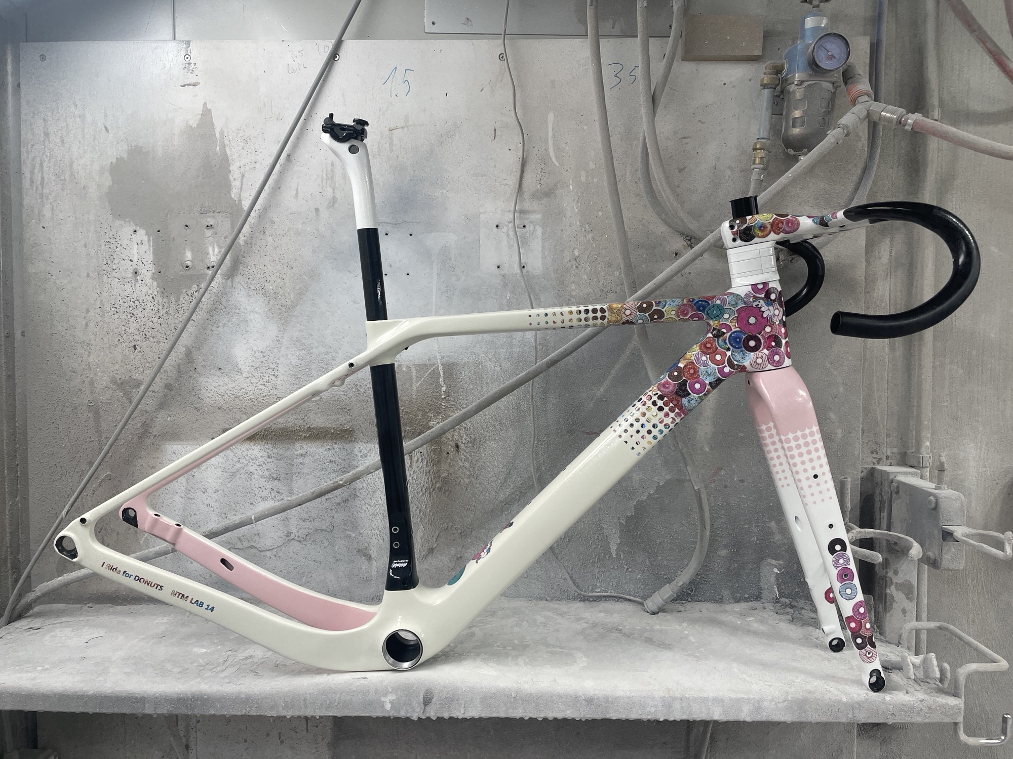

Waterslide paper kann dir da helfen. Gibt’s für Laser und inkjjet.
