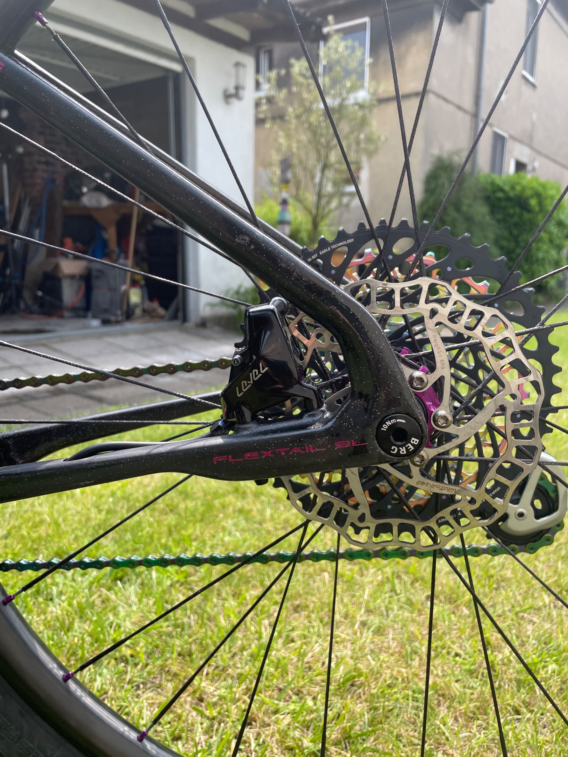

Moin, Lackerprojekt gestartet...
Carbonrahmen raw mit lackierten Decal, Gabeldecals in der gleichen Farbe.
Nun zu meinem Problem: Schablonenfolie Oramasc 810, hinterlässt nach dem abziehen teilweise den Klebefilm. Wie bekomme ich den weg, bevor der Klarlack drauf soll?

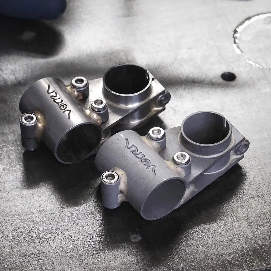

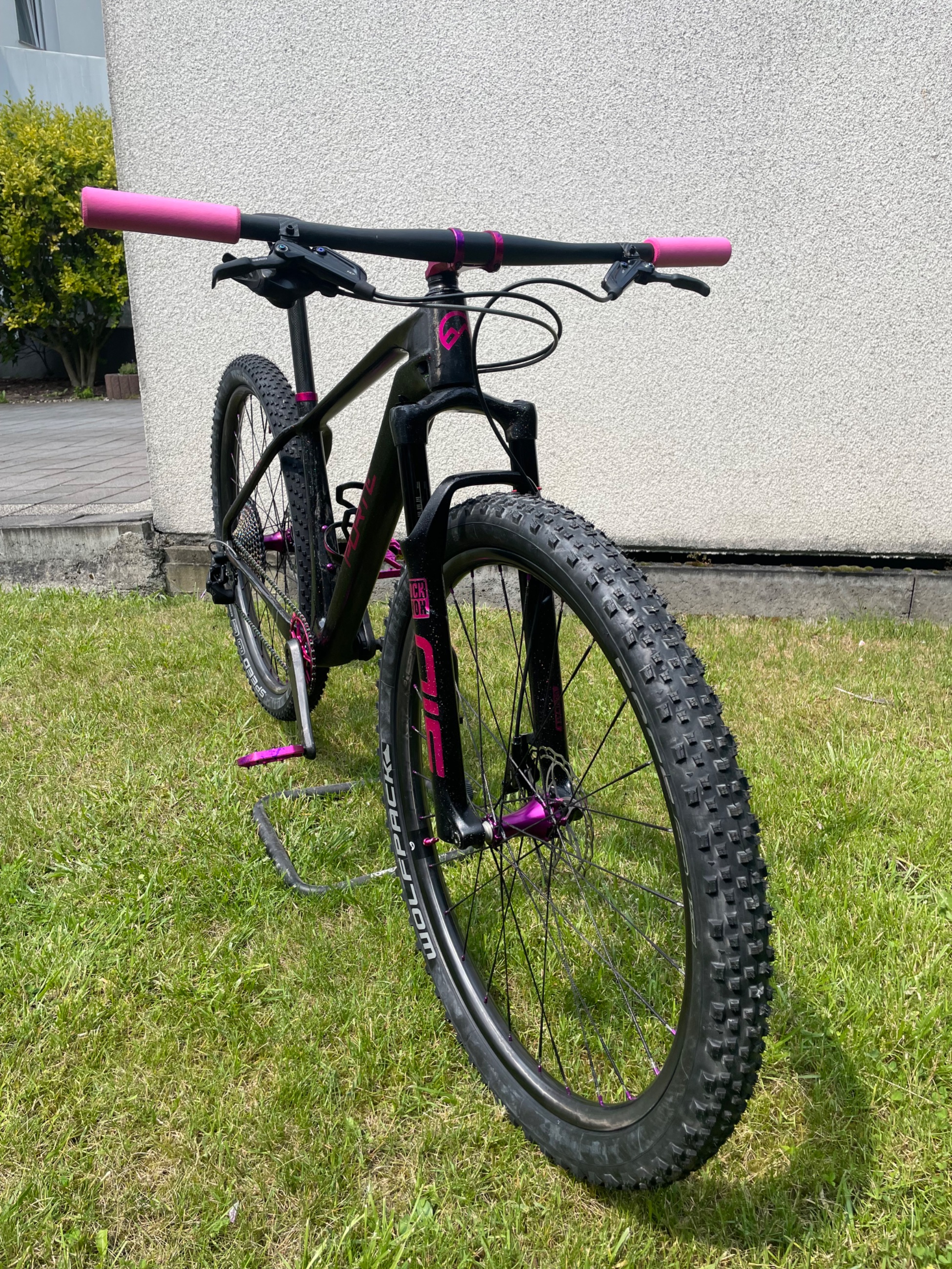

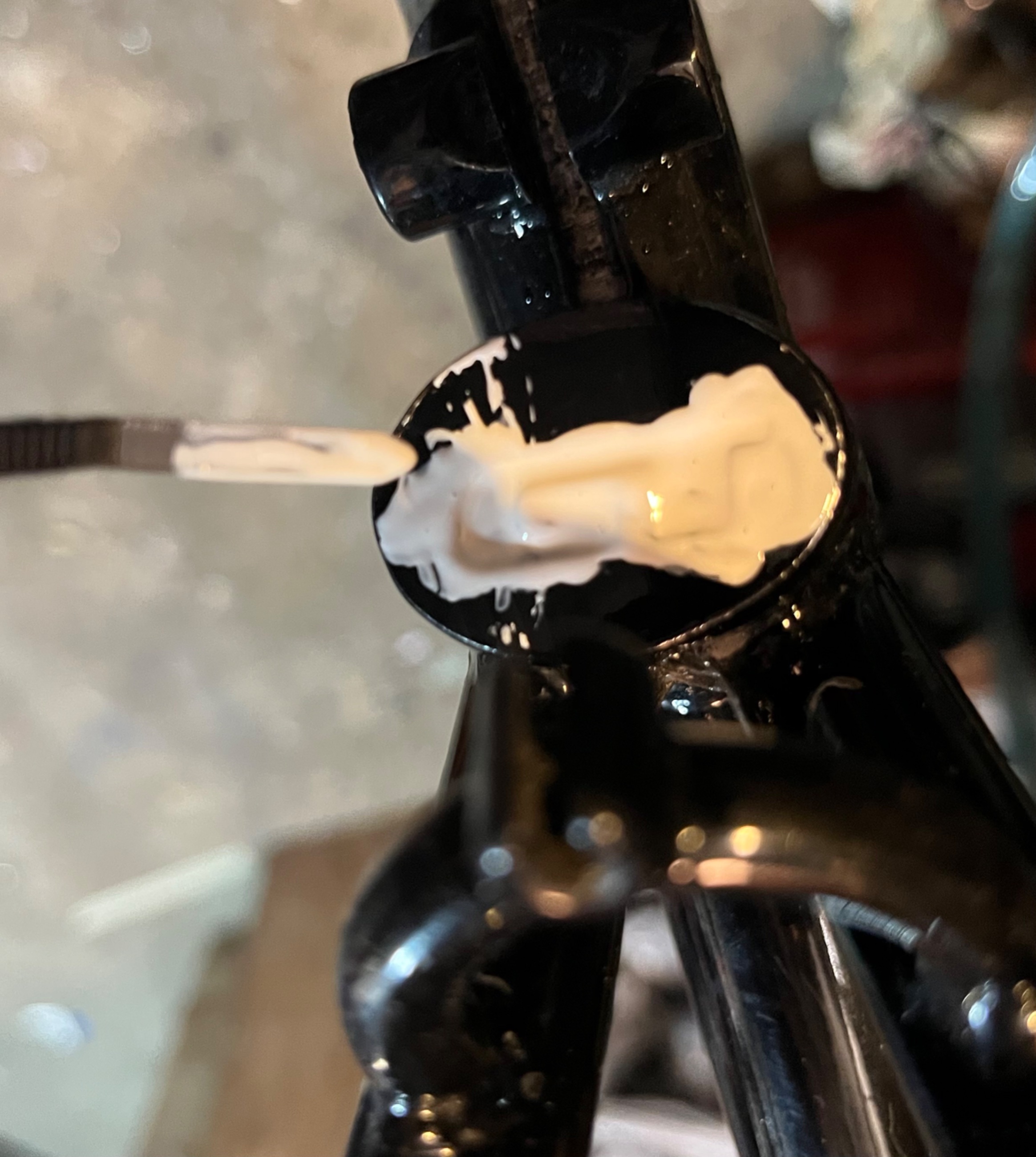

Moinsies, könnt ihr mir einen (weißen) Lackstift empfehlen, mit dem ich den Schriftzug von meinem Vetra-Vorbau nachziehen kann? Er ist aktuell beim pulvern und ich hoffe, dass von der Ausfräsung noch genug übrig bleibt. Gibts da was auf Wasserbasis, dass ich aus DAU-Gründen vor dem Trocken abwischen kann, ohne das Pulver anzugreifen?
Und sonst so? Steinschlag? Ist der Klarlack zäh genug für den harten Umgang? Frage für jemanden, der Mittelfristig eine Gabel bunt machen muss.

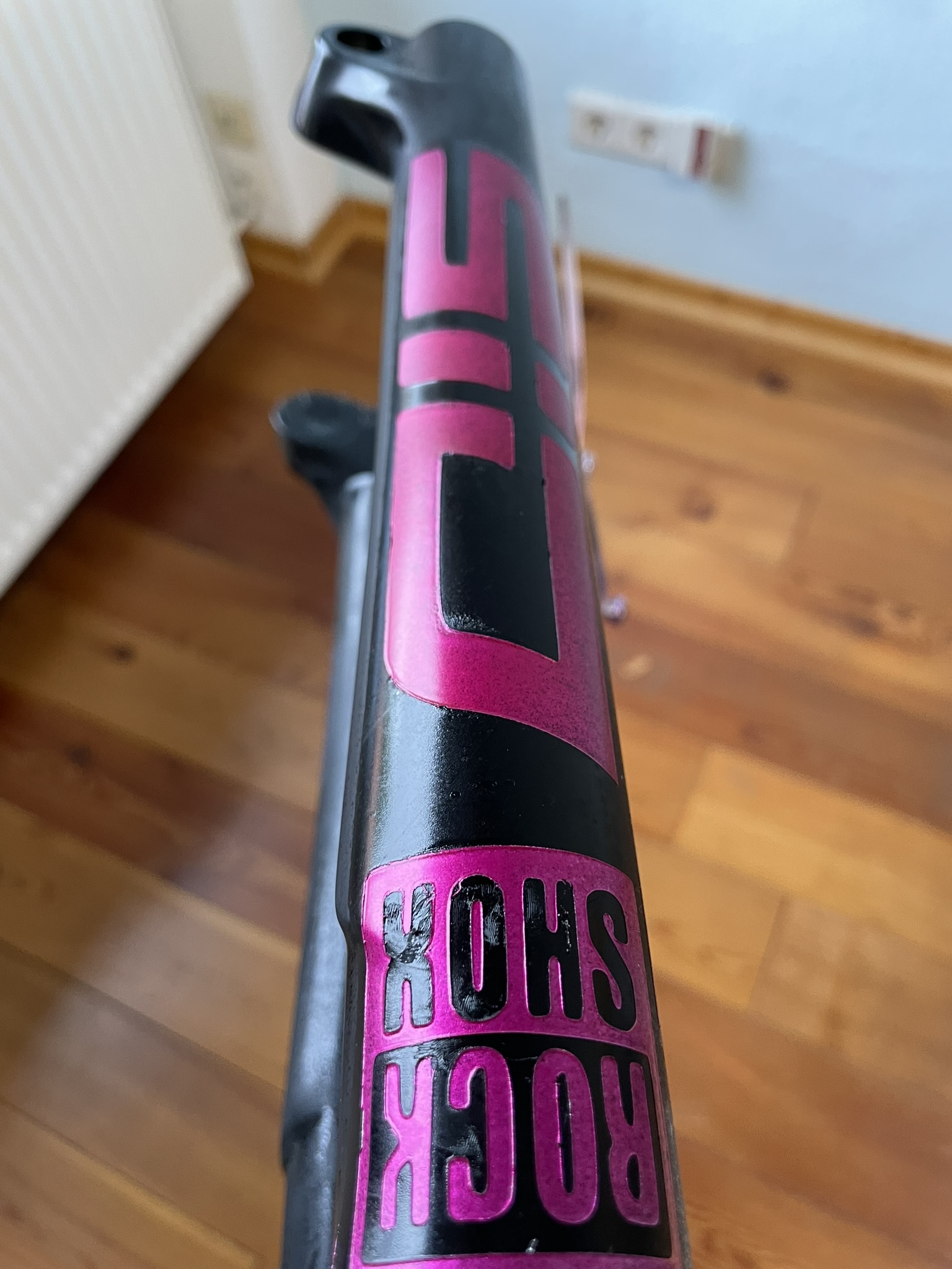

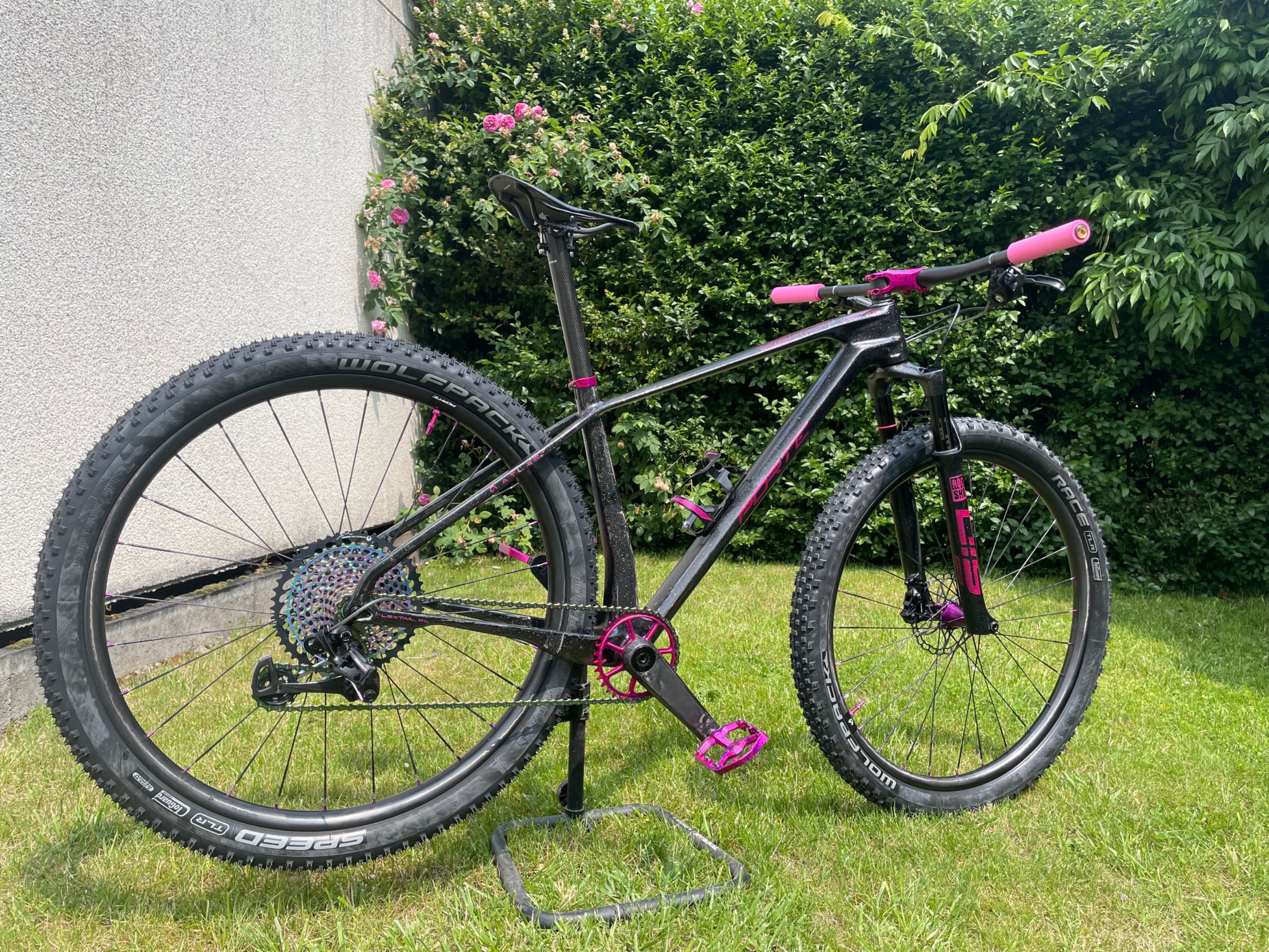

Also ich würde mir irgendeinen speziellen Spezialstift, am besten im Ausland bestellen,…
oder einfach ganz normale Lack aus der Dose nehmen und Kabelbinder als Pinsel benutzen.
Kannst natürlich auch ein bisschen ordentlicher arbeiten wie ich…
Ich hab den Lack leicht an trocknen lassen und dann das überschüssige weg, poliert.
Ich geh mal stark davon aus Dass das Pulver das ab kann…
Da geht im Prinzip jeder weiße Lack. Durch die Vertiefungen ist er auch geschützt. Selbst bei eher wenig Haftung sollte er lange draufbleiben.
Günstigste Optionen (falls du keinen weißen Lack da hast), sind wahrscheinlich ne kleine Dose Revell Modellbaulack (Spielwaren-Abteilung in Müller Drogerie) oder weißer Nagellack (Rossmann/DM).
Nagellack hat auch gleich nen Pinsel im Deckel - wenn auch idR. keinen guten. Reicht aber.
Ich würde die Vertiefung vorher entfetten, dann Lack rein. Aufpassen, dass sich keine Luftbläschen darunter bilden. Und hinterher den überschüssigen Lack auf der Fläche vorsichtig mit wenig Druck wegwischen. Vielleicht mit der (leicht! angefeuchteten) blauen Seite vom Glitzi-Schwamm oder so (soll sich ja nicht in die Vertiefungen reindrücken beim Wischen...)
EDIT: vielleicht geht auch ein MOLOTOW 'ONE4ALL' Permanent Marker gut. Die gibt`s in versch. Stärken (z.B. 1/1.5/2 mm). Erhältlich im Graffitiladen deines geringsten Misstrauens oder im Netz :-)
Super, das erscheint mir ausreichend idiotensicher :daumen:
