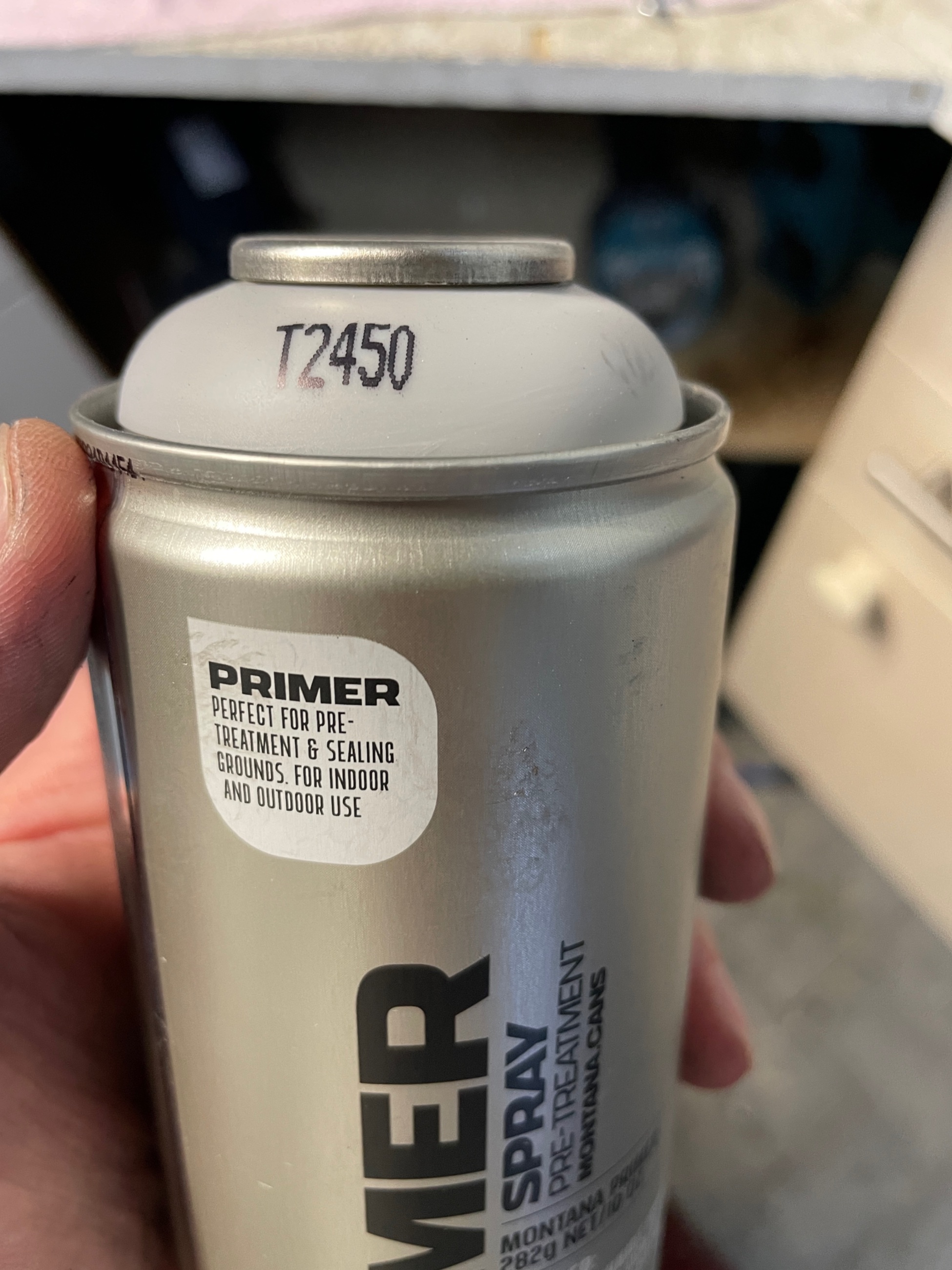

Möchte meinem Reichmann ein neues Kleid verpassen, mit wie vielen 400ml Spraydosen kommt man aus?
2x Farbe und 2x Klarlack, reicht das?
Klarlack über Alu raw funktioniert nicht. Wird bei der kleinsten Beschädigung von Feuchtigkeit unterwandert.
Wenn dann mit Wachs versiegeln…
Es gibt ansonsten auch noch farblose Grundierung. Da drauf könnte man dann einen Klarlack verarbeiten. Das wird einige Zeit schick aussehen, aber ich behaupte mal "Raw" ist die bessere Variante. Lieber ab und an mal nachpolieren/versiegeln.

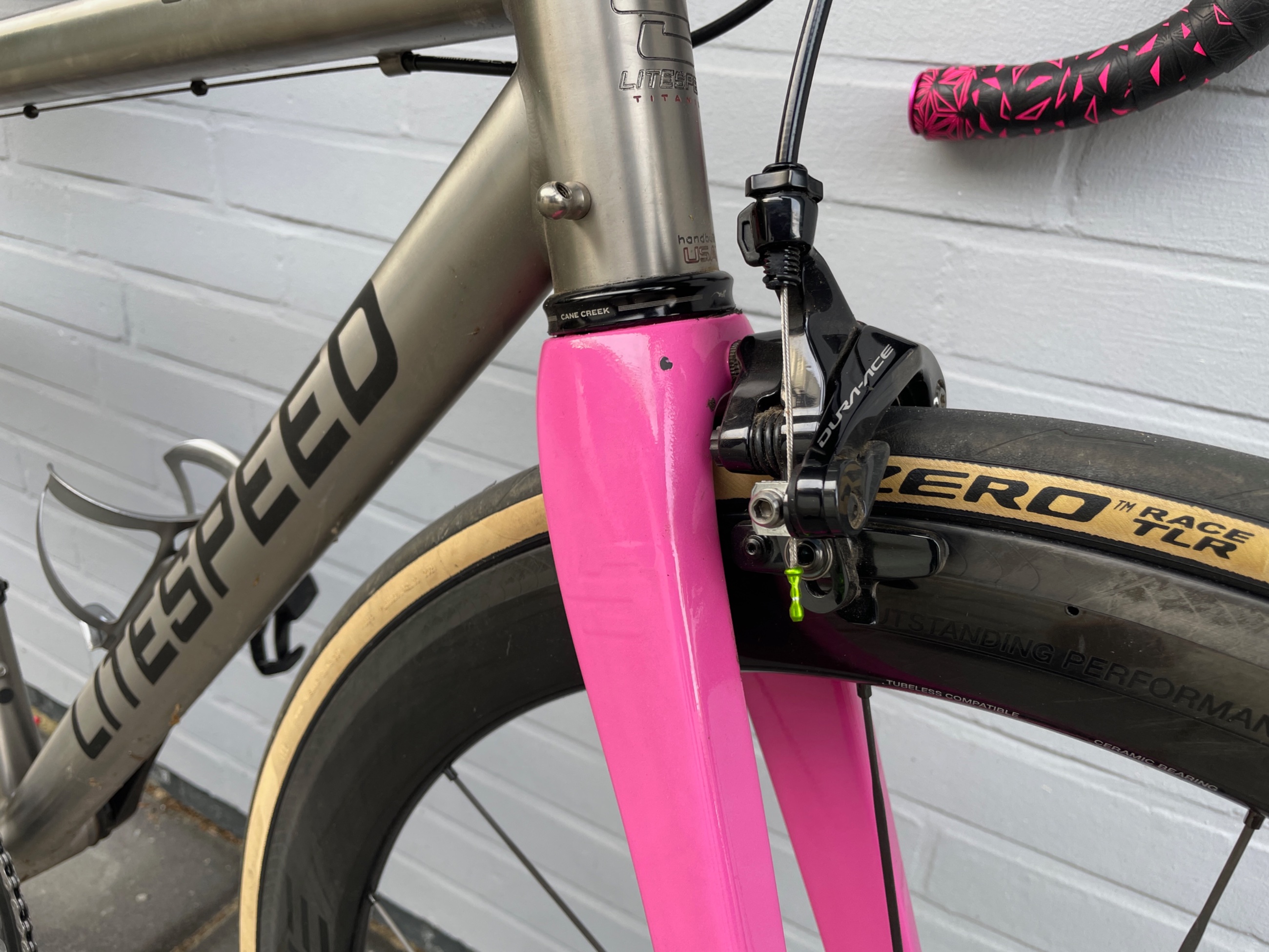

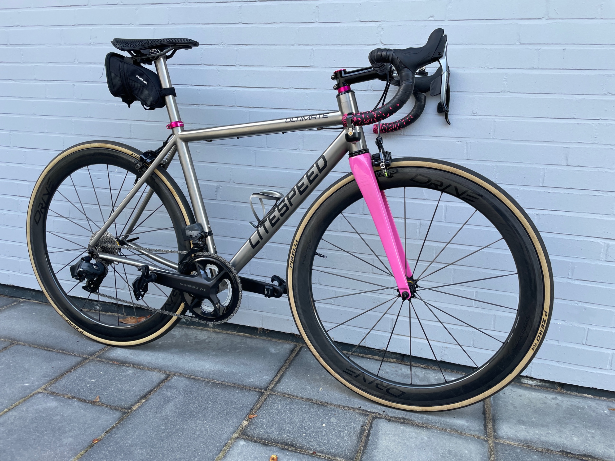

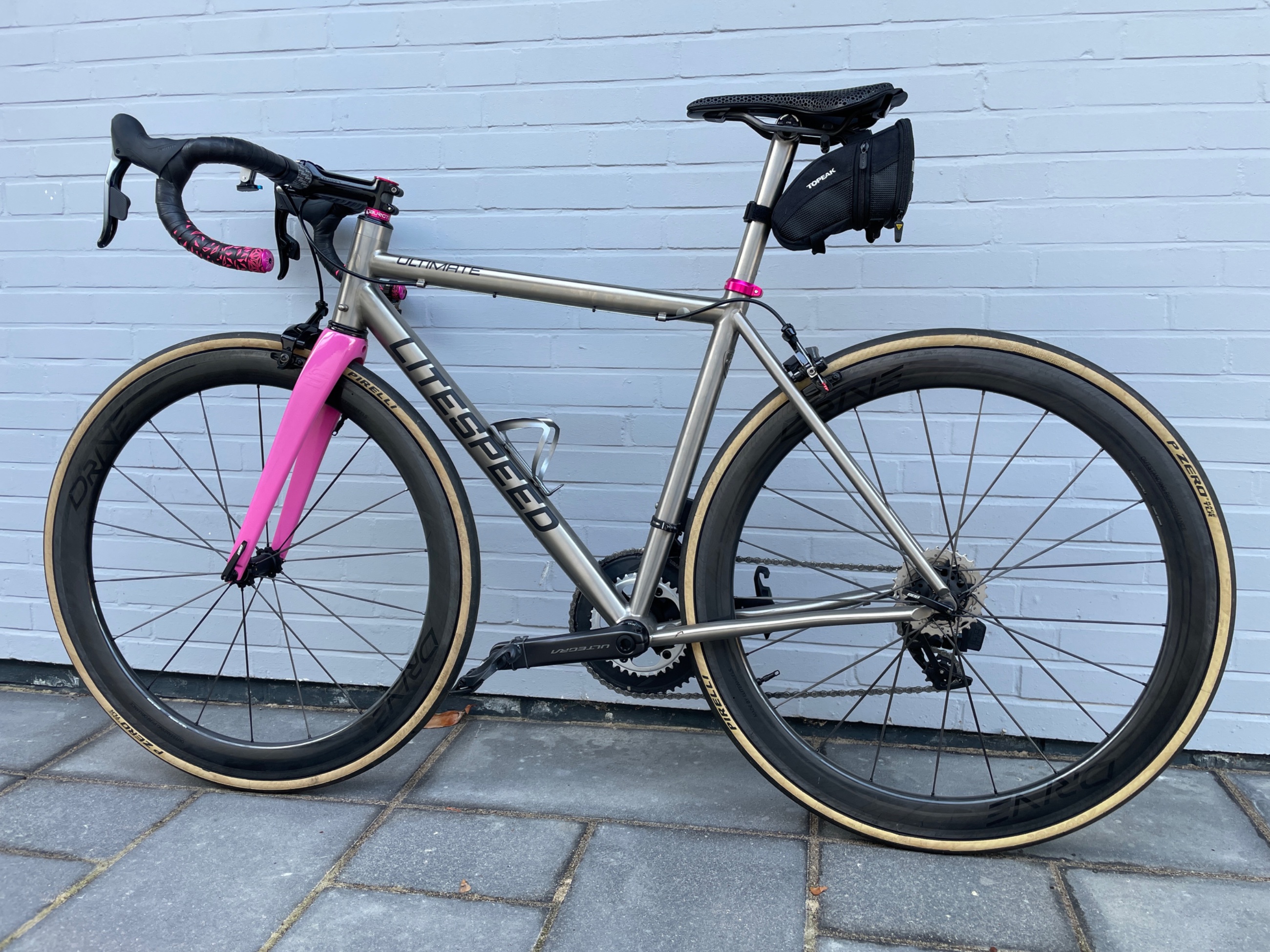

Nr. 1 ist fertig, das dezentere der beiden "Gabelprojekte". Zum Glück lässt sich über Geschmack ja nicht streiten. Und mir gefällt es natürlich. 😇
Wenn der Sturm hier mal nachlässt, darf es auch mal in die freie Wildbahn und sich dort fotografieren lassen.
/Björn

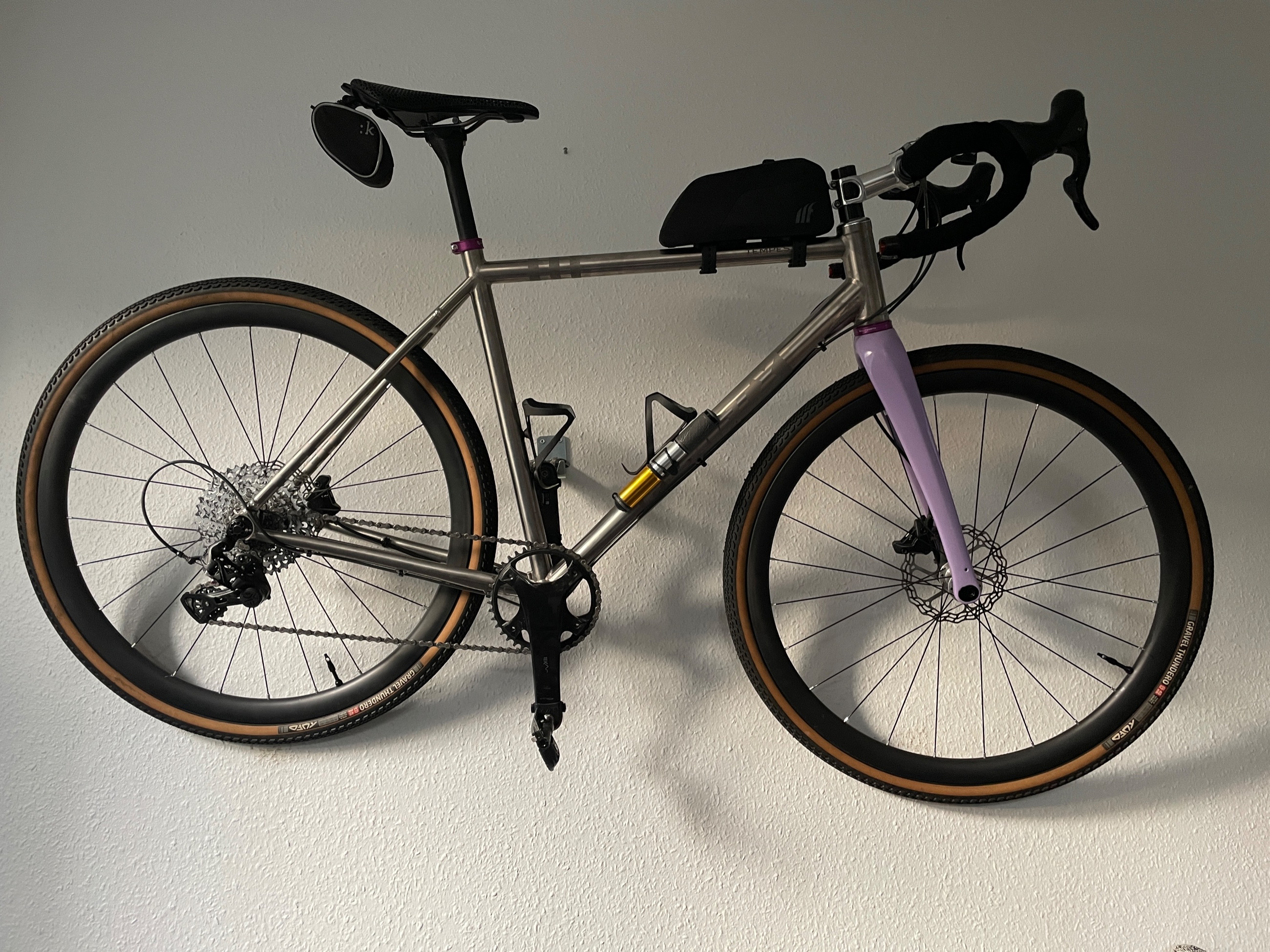

Nummer 2 der Gabelprojekte ist etwas weniger dezent geworden. Immerhin finde ich es so am Fahrradständer vorm Bahnhof schneller wieder.

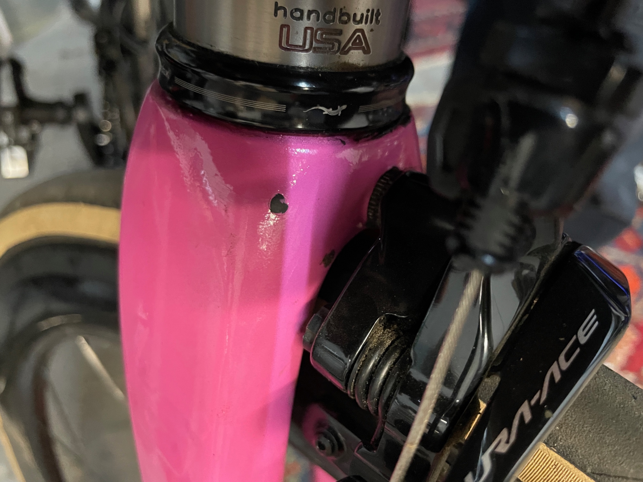

Die pinke Gabel hatte auf ihrer Jungfernfahrt eine Kollision mit einem Opel Corsa. Ein Stück Lack ist abgeplatzt, siehe Bilder. Wie repariere ich das nun am Besten? Es geht mir um das "Füllen des Lochs".
Kleinräumig abkleben, Farbe drüber, anschleifen, Farbe drüber, anschleifen, (...) bis es irgendwann passt und dann Klarlack?
Oder irgendwie "spachteln" und dann eben schleifen, quasi wie beim Auto? Mit was spachteln?
Rat erwünscht.
Danke,
Björn
Ich würde einfach mit zwei Komponenten Spachtel spachteln, und dann so ein bisschen bei lackieren.
Vorher am besten die Gabel ausbauen, oder gut abkleben
Edith.
Vielleicht kannst du auch einfach nur ein bisschen von der Sprühdose in irgendein Gefäß sprühen und dann dann mit einer Spitze von einem Kabelbinder so ein bisschen austupfen?!
Edith Edit.
Ich würde auch nicht mal Klarlack drüber machen.
So ne kleine Stelle kannst du hinterher auch gut nach polieren. Davon sieht man da nichts mehr.

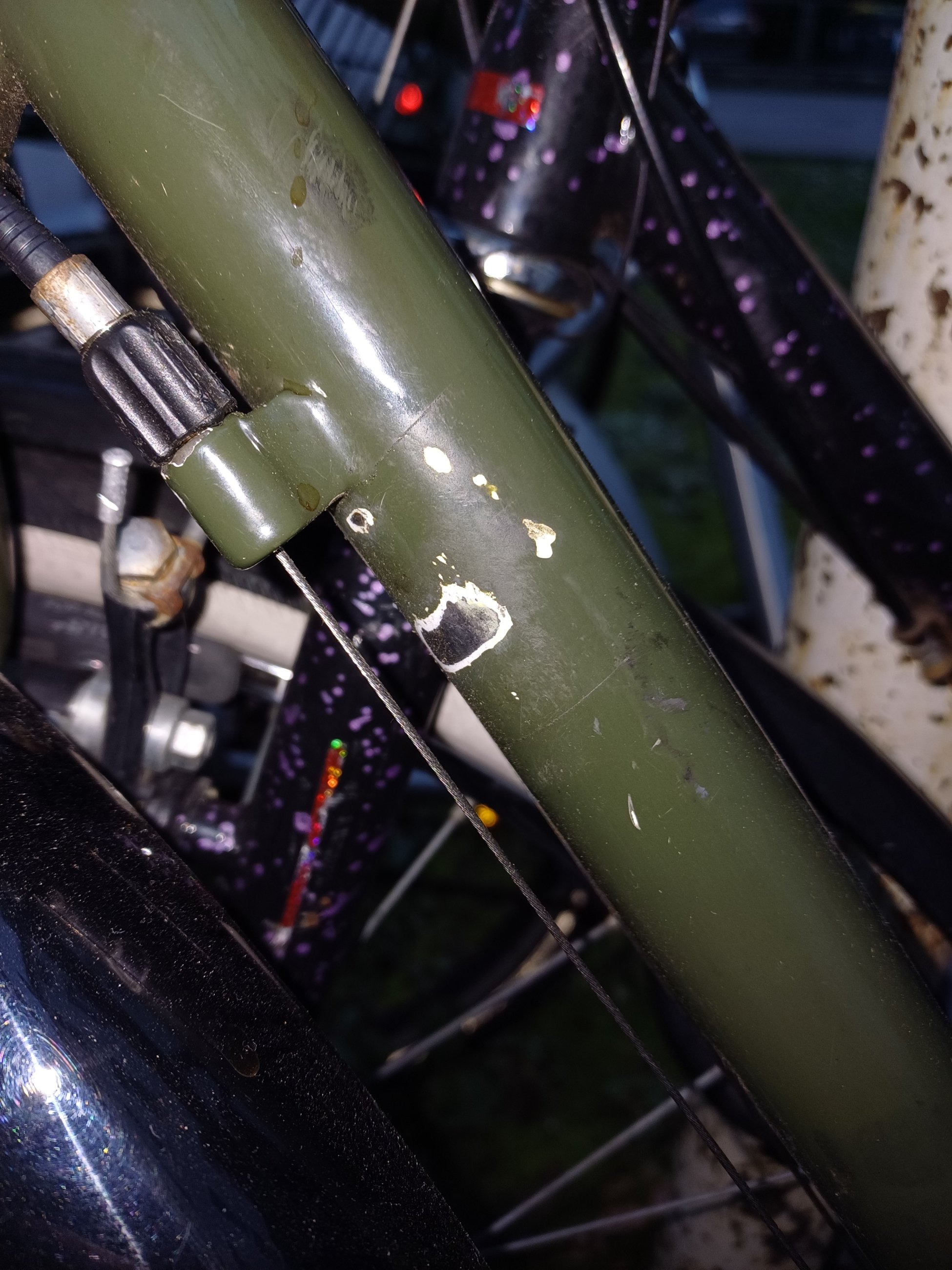

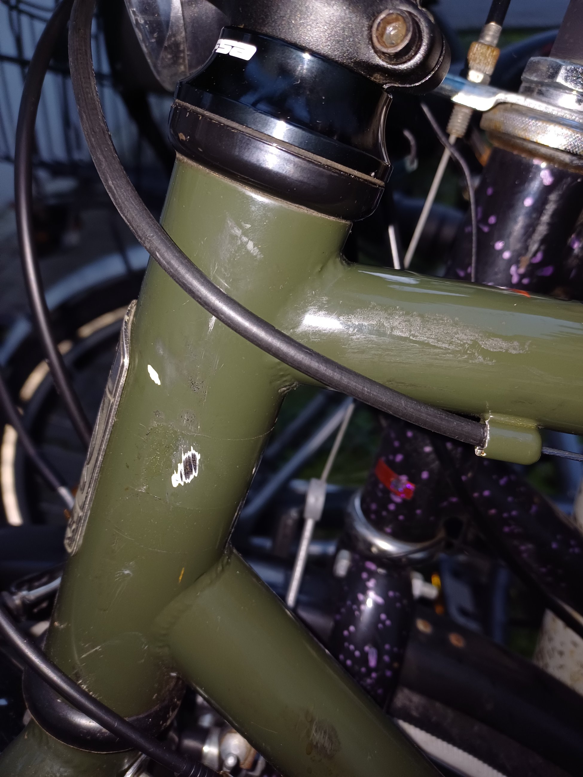

Mein Rad hat leider einige kleinere Kratzer und Lackschäden (Stahlrahmen). Die Kratzer sind z.T. ziemlich tief und haben an manchen Stellen eine länge von 3-4cm.
Ich wollte versuchen die Stellen mit Farbe von "Spraybike" auszufüllen. Das Umlackieren scheint ja ziemlich gut zu gehen damit, aber hat jemand Erfahrungen mit ausbessern / "restaurieren" gemacht?
Der Lack auf meinem Rahmen ist ziemlich glänzend und wahrscheinlich bräuchte ich dann mindestens noch den Klarlack von Spraybike, damit es nicht ganz so auffällt..
Der Lack auf meinem Rahmen ist ziemlich glänzend und wahrscheinlich bräuchte ich dann mindestens noch den Klarlack von Spraybike, damit es nicht ganz so auffällt..Anhang anzeigen 2038408
nimm mit nem farbfächer den RAL-ton ab und bestell nen lackstift. einfach googlen: "ral 3005 (?) lackstift" kostet 10-15€ inkl. versand. mit sprühfarbe gewinnste da keinen blumemtopf.
oder halt pulvern lassen, kostenrahmen 120-200 €.
