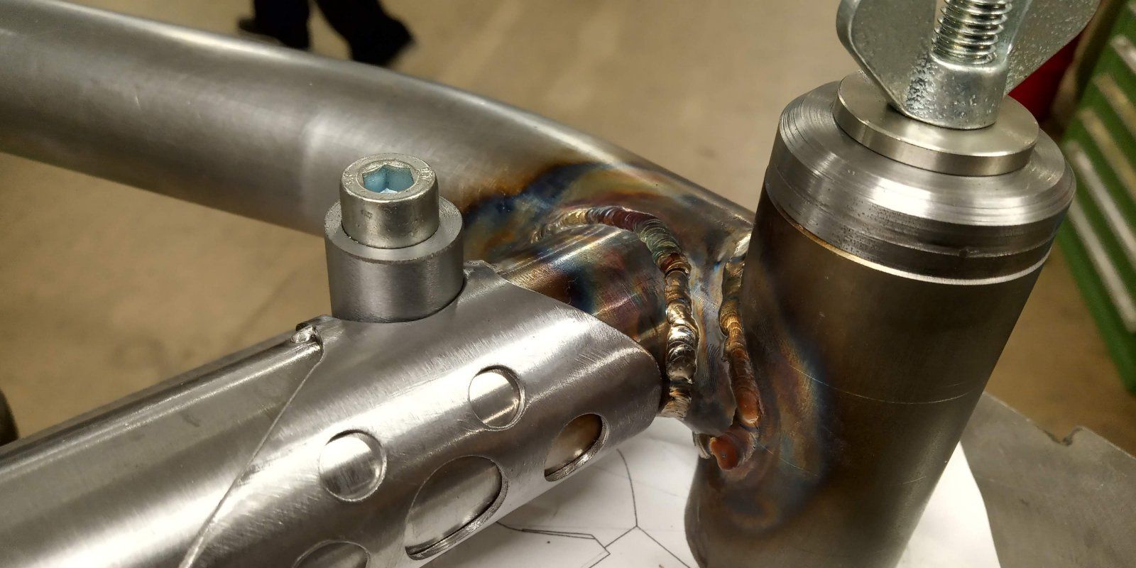

Also schnell zusammen schweißen, bevor ich es mir wieder anders überlege ;-) Habe ich erwähnt, dass ich voll gut schweißen kann -theoretisch-? In der Praxis mache ich das erst seit ein paar monaten relativ unregelmäßig. Vor dem Rahmen noch mal ne Übungsnaht gemacht, eine meiner schönsten bis dahin, dann als erstes in den Rahmen ein Loch geschossen. War klar. Naja, Unterseite Oberrohr/Sitzrohr, da sieht keiner die Flickerei ;-)
Die anderen Nähte gewinnen auch keinen Schönheitspreis, aber halten werden sie wohl...

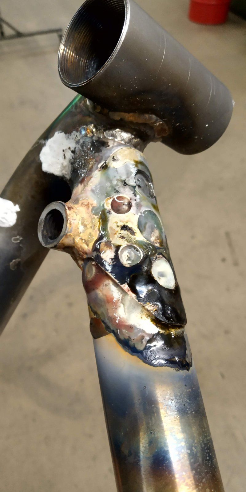

Naja, bloß, doch nicht so ganz. Das Sitzrohr ist ein 35x0.8mm und plötzlich habe ich irgendwie Bedenken, dass das überhaupt hält. Hätte ich mir auch vorher mal überlegen können eigentlich, aber ich musste ja schnell den Rahmen zusammen tackern. Zusätzlich ist aus verschiedenen Gründen da auch gar nicht so viel platz, um großräumige Gussets dran zu machen.
Naja, dopple ich das einfach ein bisschen auf und löte das dann mit dicken Fillets zusammen, wird schon passen. Löten kann ich ja auch -theoretisch. Also, hab ich noch nie so wirklich gemacht, aber ich hab Leuten dabei zugesehen wie sie das gemacht haben ;-)
Hmm, irgendwie ist das Flux ein klein wenig verkohlt. Ups... Aber naja, das Endergebnis ist doch ganz OK, auf mehr schleifen hatte ich keine Lust, das bleibt so ;-)
Der andere Punkt sieht tatsächlich ein bisschen besser aus, vielleicht kann ja sogar ich mit ein bisschen Üben NOCH BESSER löten? Dabei kann ich das ja schon -theoretisch.

den Hauptrahmen selber habe ich auf dem Schweißtisch gerichtet, also Tretlager zu Sitzrohr, dann Sitzrohr zu Steuerrohr. Es gab aber eigentlich nicht viel zu biegen, für meine dilettantische Schweißerei ist das erstaunlich grade geworden. Ich habe dann das BB-Gewinde und den Lagersitz am Steuerrohr nachbearbeitet, und auch da war ich erstaunt wie rund die beiden Rohre noch waren, trotz der Tatsache dass ich beim Schweißen keine Heatsinks verwendet habe.
Die beiden Aufnahmen für den Hinterbau habe ich in eine sehr steife Fixierung aus einer 10mm Stahlplatte geschraubt vor dem einlöten, da hat sich nicht viel verziehen können. Die Anlageflächen habe ich danach noch einmal auf Maß geplant, so dass sie alle parallel zueinander stehen, das macht Last so ähnlich (nur dass die es halt auf der CNC machen...). Die Kinematik läuft auch recht frei ohne Dämpfer, und das Hinterrad steht ziemlich senkrecht und mittig. Da es mein eigener Rahmen ist, reicht mir das so auch.

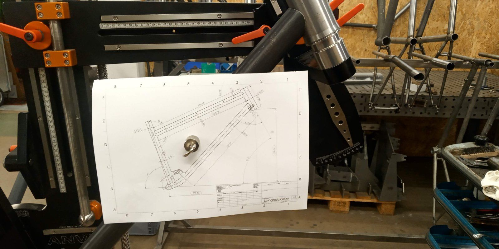

Der "Plan", soweit man davon sprechen kann, war es, einen neuen Hauptrahmen für das Bike zu bauen und den Hinterbau mitsamt den links einfach da dran zu schrauben. Soweit, so einfach. Also erstmal den originalen Hauptrahmen ansehen, wie der so gebaut ist. Hmm, Last hat da so wilde Frästeile drin, BB und Hauptlager sind in einem Teil, und der Umlenkpunkt für den Hebel ist auch ein CNC-Teil, zusätzlich sitzt der quasi "um das Sitzrohr drumherum" weil ja die Sattelstütze da noch rein muss. Ach, pff, details... Darum kümmere ich dann wenn es soweit ist. Erstmal ein bisschen CAD machen und dann die Hauptrohre mit der neuen Geometrie zuschneiden und zusammen tackern.
Hmm ok, erstes Problem: Das gewählte Unterrohr, ein Columbus Zona 29r mit einer Biegung an einem Ende ist zu kurz für meine geplanten 515mm reach. Doof... Also entweder weniger reach, oder weniger Lenkwinkel, oder beides? Ich entscheide ich dafür, das Rohr so kurz wie möglich zu gehren und dann einfach mal zu schauen wo ich rauskomme. Am Ende sind es 508mm reahc. Ok, geht auch noch ;-)

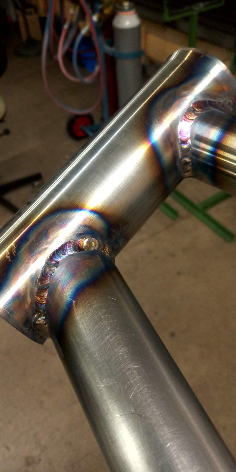

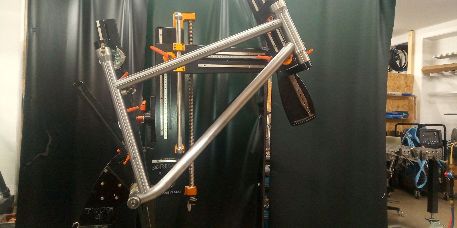

Aber die Rohre sind zusammen, yay!
Jetzt müssen ja bloß noch die Lagerpunkte dran, easy...

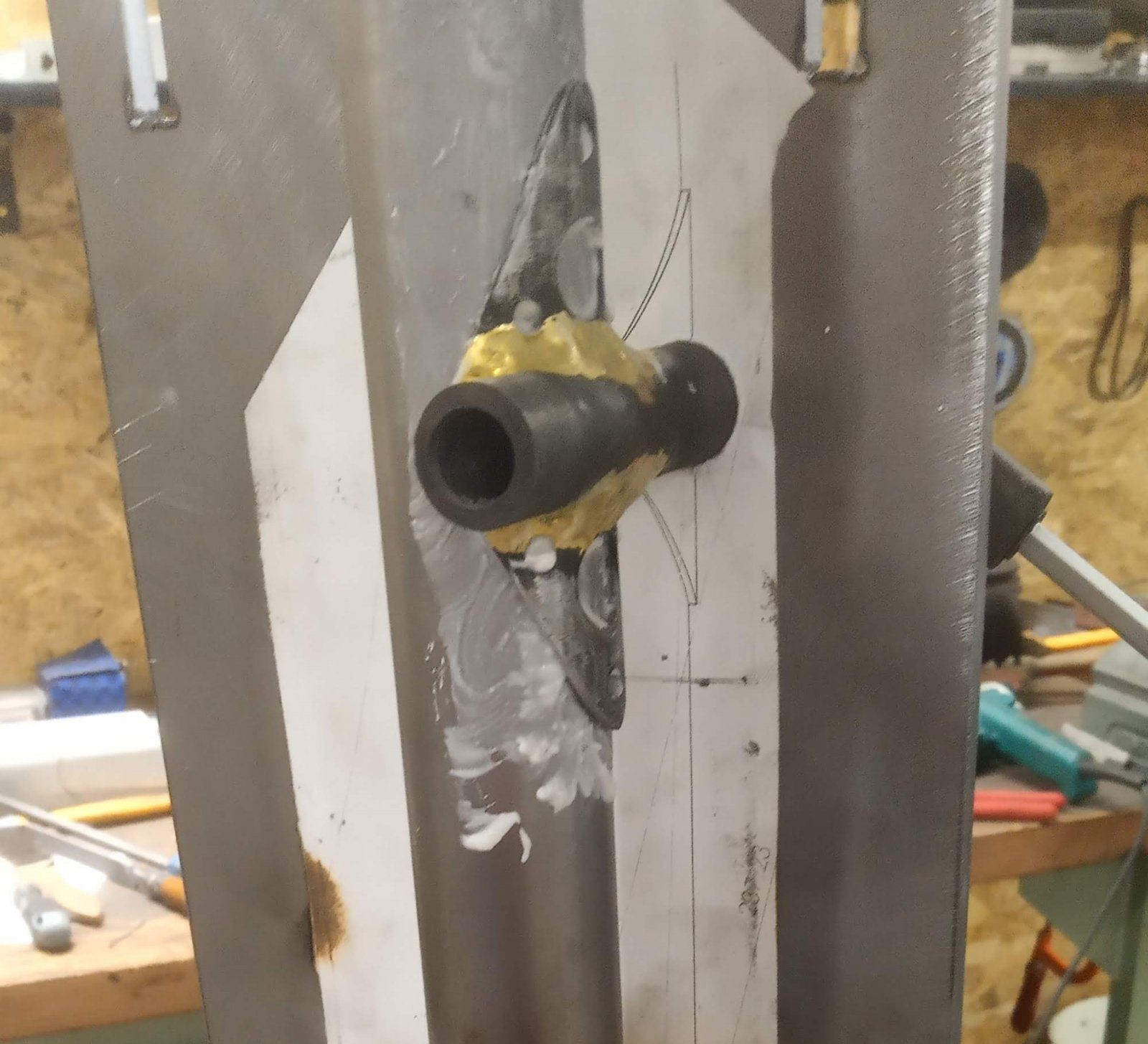

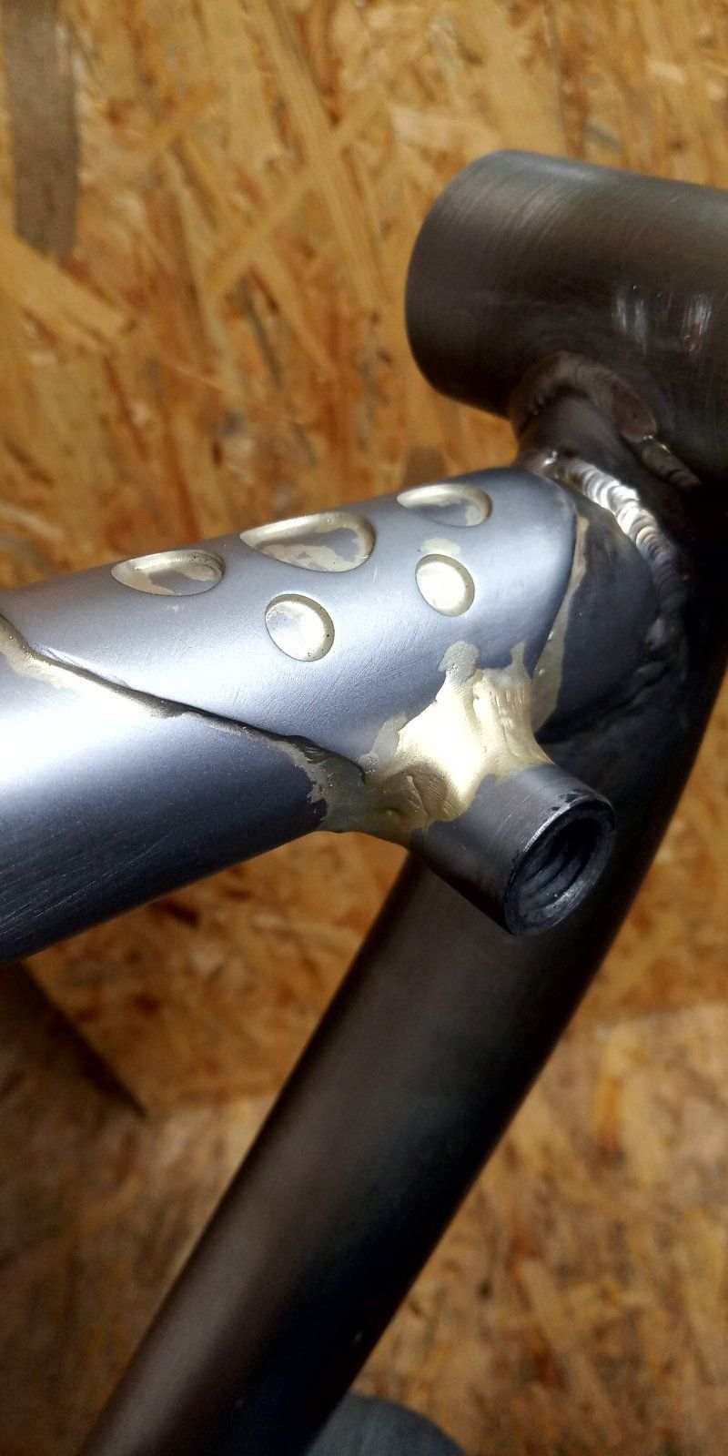

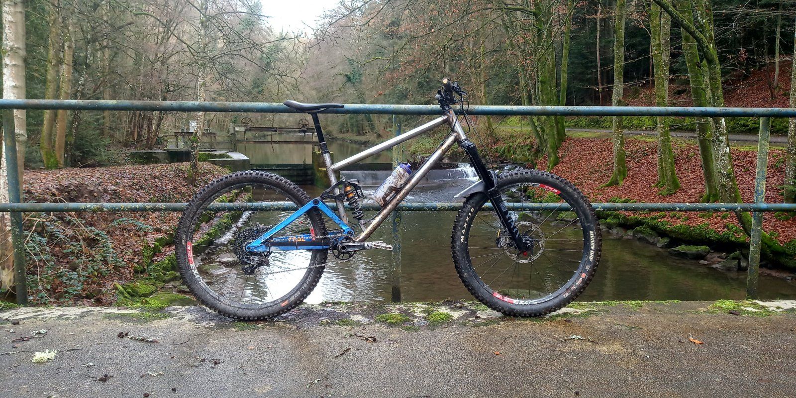

Naja, egal, der LangholzLASTer ist Fertig, Juchee!
Nächstes Mal sollte ich vielleicht vor dem Bauen ein bisschen mehr nachdenken... Schon ein Grund, nochmal eins zu bauen!
