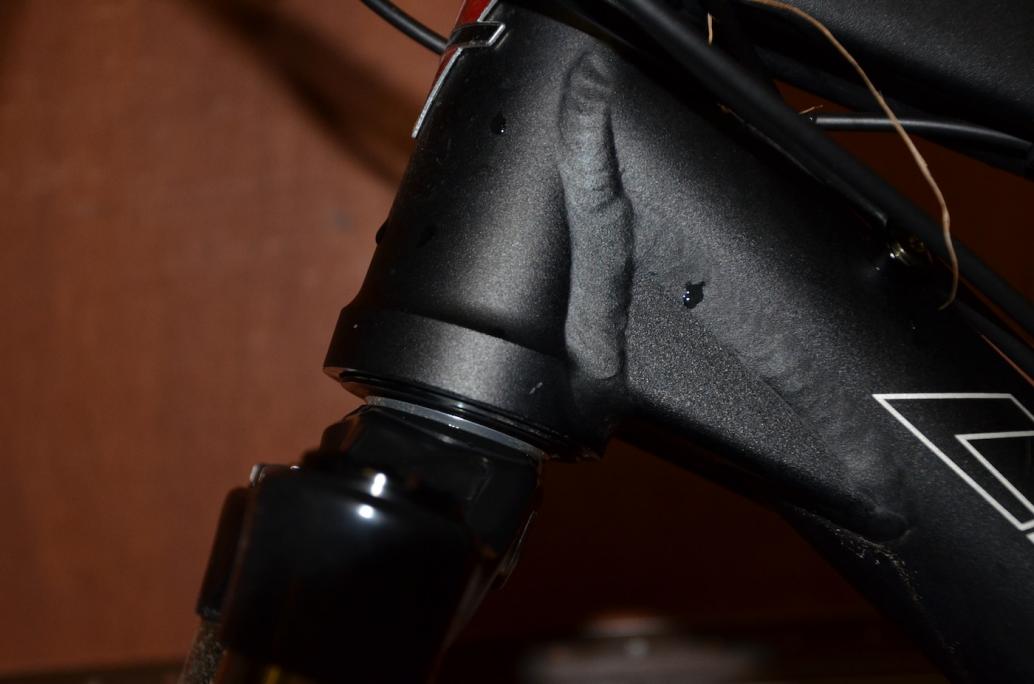

Abend..
habe heute meine Marzocchi 44 Rc3 Ti bekommen und gleich eingebaut.
Irgendwie kommt mir die Reduzierung auf 1 1/8 sehr fraglich vor oder ich habe etwas total falsch gemacht....laut Anleitung nicht :D )
Und zwar ist bei mir der Abstand zwischen der geschlitzen Krone und dem Reduzierstück ca 1,5mm, die schräge Fläche der Krone nur ca 1-2 mm im Eingriff!!
Ich habe wie beschrieben die Krone über den Gabelschaft nach unten gestreift, da der Gabelschaft unten ja ein bischen dicker wird, wird dadurch die Krone etwas größer ....
Ist das normal und gehört so???
oder gibt es auch 1 1/8 Gabel die die Krone nicht benötigen und nur das Reduzierstück?
Hier habe ich Bilder hochgeladen in großer Auflösung um es gut sichtbar zu machen.
http://www.imagebanana.com/view/fk67o28n/CIMG1417.JPG
http://www.imagebanana.com/view/xpwvqrbi/CIMG1418.JPG
Danke Euch!
Ich habe auch die 44 RC3 Ti in meinem 301 MK9. Das sieht bei mir aber anders aus. Ist bündiger mit dem Steuerrohr.
Kann dir aber leider nicht mehr dazu sagen. Habe die von unserem Teammechaniker einbauen lassen.

Ne du brauchst nix neues.
Kannst du mal ein bild hochladen?
chris, hau den Mechaniker an
denn im Lieferumfang des Steuersatzes sind für beide Durchmesser die entsprechenden Gabel Konus dabei
overslag, das sieht bei mir ähnlich aus allerdings optisch/subjektiv nicht so hoch bauend (der Dreck verdeckt es :D)
Danke dir!
Dachte erst da ist was schief gelaufen beim Einbau....vertrauenswürdig sieht es nicht aus :)
Eventuell muss ich auch warten bis der Dreck es verdeckt :D
Habe mal ein Foto gemacht und dann sieht man, dass es bei mir doch gleich aussieht.
Wenn man davor steht, dann schaut man meist mehr von oben und dann fällt das nicht so auf.
