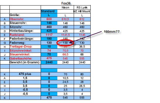

Noch was anderes...auf der HP steht der SRW ist 70°...im BikeBravo-Test 08/2007 (auch auf der HP) steht 68°...das wär mir lieber.
Seh ich das richtig? Bei zunehmendem Federweg nimmt der SRW ab? Könnte das also sein dass 140mm Federweg einen SRW von 70° geben und 160mm einen SRW von 68° ???
Gruß
Flori
Danke für die Tabelle!!
Ist das so zu verstehen? Bei einer Fox 36 (160mm) verändert sich der Steuerwinkel auf 66,5°. Stimmt das? Das wär ja verdammt flach :confused:
Im Anhang nochmal deine Tabelle etwas verkürzt.
Gruß
Flori
ja das ist ein fehler meiner seits, da hast du recht richtig ist natürlich 160mm.
der lenkwinkel wird so flach, also fast, ... es sind wohl echte 67° aber laut berechnung so...
