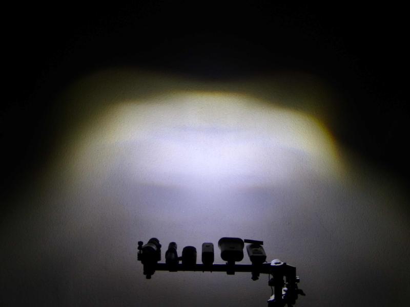

----ich weiß zwar nicht was du mit diesen 30°meinst, aber die lampe selber hat anscheinend die gleiche plastiklinse wie die nextorch und ebenfalls ne klare hell dunkel grenze wie es für die strasse sein muss.
bei dieser plastiklinse wo die LED frontal drauf leuchtet macht der wechsel von 3mm auf 5mm LED zum beispiel auch weiterhin ne klare hell dunkel grenze obwohl die LED frontal darauf strahlt und ich da selber sogar ein bishen mehr veränderung erwartet hab.
die nextorch B10 hat nur bedingt eine hell-dunkel Grenze. Das mittlere Leuchtfeld ist heller, als die Spitze. Beim Ausrichten kann die Leuchtfeld-Spitze höher stehen und blenden.

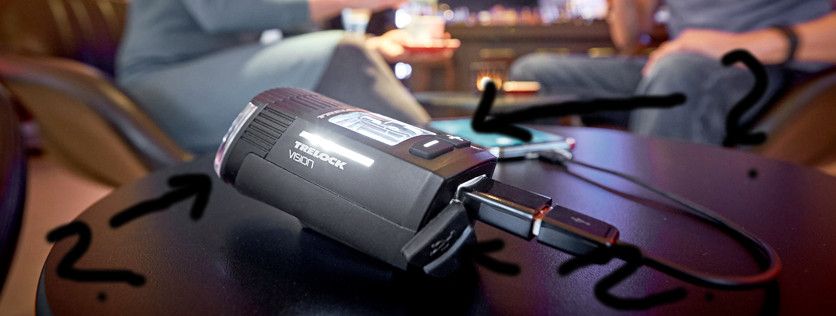

Fragen wären: Warum kein Fallschutz am Kopf? Die erhöhten Tasten sind einschaltgeschützt? Der USB Deckel ist einfach und schnell verschließbar?

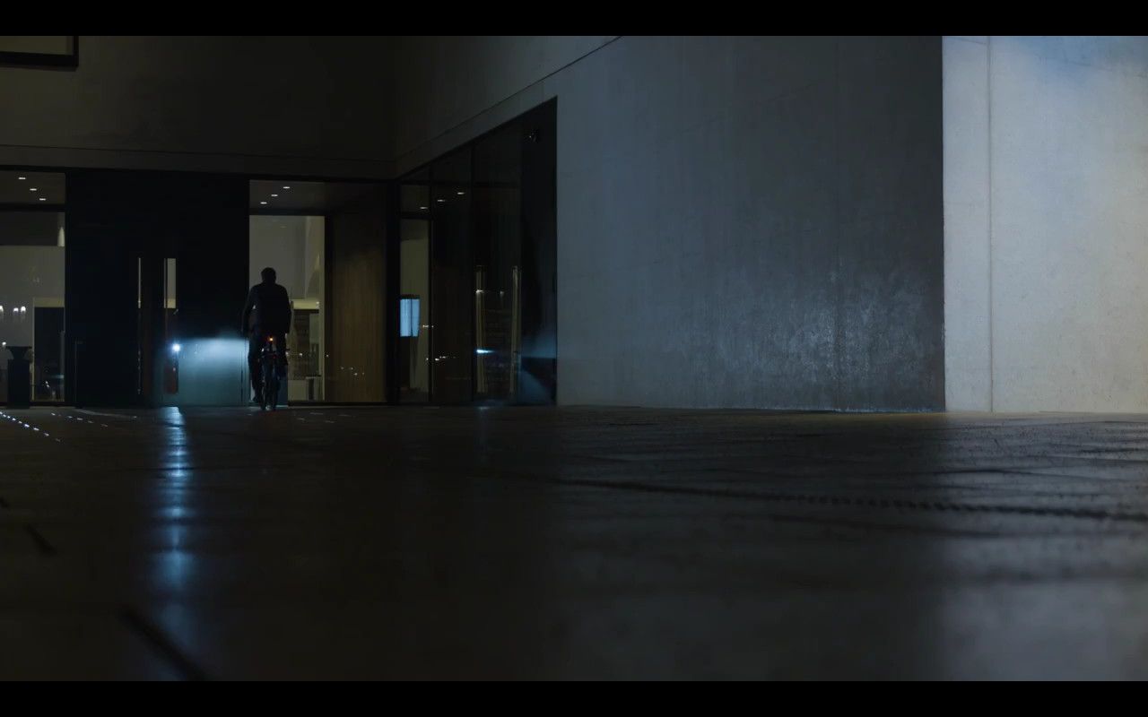

Leuchtbild (s. Video)
