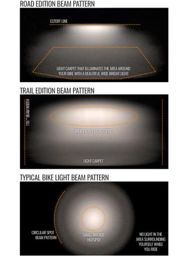

@G36A1:
1. Die Outbound scheint nicht StVZo konform zu sein.
2. Die Simulation in dieser Diskussion zeigt auch nur einen Öffnungswinkel von +/-15° für die Strassenversion.
3. Ich gehe davon aus, dass die 50° bzw. 110° Werbeaussagen sind - bis zu diesem Winkel hat es etwas Licht. Sind aber nicht als Halbwertswinkel anzusehen.
Dennoch denke ich dass das ein gutes Produkt ist, zumal zu diesem Preis.

Herbert, Du verwechselst viel Licht mit guter, gleichmässiger Ausleuchtung und einem Hotspot für die Ferne. Gleichmässige Ausleuchtung heisst nicht gleich viel Licht in jede Richtung! Deine Lieblingsfirma Cree ist nicht einmal im Automotive-Geschäft tätig - die Leute dort verwenden ALLE kleine Chips (max. 1mm^2), davon mehrere nebeneinander (wegen des Lichtstroms und vielleicht wegen der Ähnlichkeit mit der Form konventioneller Lichtquellen - Glühwendel oder Lichtbogen), mit hohem Kontrast (wegen der Hell-Dunkel Grenze). Wenn Du recht hättest, hätten die alle keine Ahnung und Begriffe wie Etendue wären sinnlos.
Nur weil Du empirisch mit vielleicht suboptimalen Reflektoren zeigen kannst, dass eine LED mit grösserer Fläche, die dadurch effizienter ist, mehr Licht rausbringt, ändert das noch lange nicht die Physik. Und schau genau hin, nehme ein Luxmeter und messe, was vorher und nachher AUF DER ACHSE an Beleuchtungsstärke da ist. Mit blossem Auge kann man den Unterschied nämlich nicht gut erkennen, dafür ist das Auge nicht gemacht. Ein guter Scheinwerfer ist kein Baumarkt-Flutlicht! Ende der Diskussion.
  • Kapazitätsanzeige und scharfe Hell/Dunkel-Grenze hat sie - bis auf die Blinkmodi dürfte sie also konform sein. Nur eben ohne Prüfung+Zulassung.
  • Die Simulationen sind möglicherweise nicht mehr aktuell. Auf dem gerenderten Bild wirkt es schon breit.

naja, HD Grenze reicht ja nicht, nach oben dürfen nur ein paar Lux abstrahlen, und das ist das Problem... Das wird die sicher nicht einhalten. Dürfte man beim Rad die gleichen Blendwerte haben, wie beim Auto, gäb's schon lange gute Lampen. Aber die Gefahr, einen Autofahrer zu blenden, ist halt einfach zu groß:rolleyes:
Deshalb bringt es den Radlampen Herstellern nichts, moderne LEDs einzusetzen. Einfach ein besseres bin versaut auch die Blendwerte:(
Der Nikolauzi
doch sieht so aus (Foto). HD Grenze bringt (uns) nichts, wenn alles andere nicht stimmig ist.
Die Supernova M99 Pro schafft H/D+StVZO.
Und die OLFS mit dem scharfen cut-off beam könnte es schaffen, oberhalb des 10m 175lx Spots eine entsprechend geringe Beleuchtungsstärke zu unterschreiten.

Diese komische Outbound Lampe schafft garantiert nicht mal annähernd STVZO - ich seh da keinen scharfen Cutoff, sondern nur graduelles auslaufen. Wird man sehen wie gut die in der Praxis ist, aber spannend sieht die für mich nicht aus. Ich finde sie auch nicht grade günstig. Habe kürzlich erst eine neue M99 Pure+ für knapp über 100€ auf ebay gekauft und da sind viele für ca. 150€ weggegangen. Läuft prima auch an 7,4V Li-Akkus wie sie für MTB-Lampen gedacht sind. Finde die 1.100lm und die Ausleuchtung völlig ausreichend für den Straßenverkehr - wenn die Lampe regulär für den o.g. Preis verkauft würde, bräuchte es keine halbseidene Kickstarter Vaporware.
Wie komisch? Auf dem Foto ist oben abgeschnitten. Ich find die Lampe spannend. StVZO hat meine FisherMo/Flyingegg auch nicht. Trotzdem gutes Leuchtbild und blendfrei.
