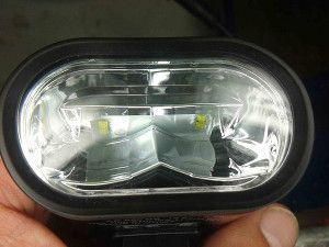

Wie kommst Du darauf? Hast Du sie in einer Ulbricht Kugel vermessen? 100lx kann 100lm heissen oder auch 1.000lm - je nachdem wie lang, breit und gleichmässig sie streut.
Ich hab noch kein Ausleuchtungsbild gesehen, würde mir aber ohne kein Urteil erlauben wie viel Lichtstrom da nun rauskommt.
Nein, die Strahlen beide nach unten in den Reflektor, genauso wie bei der Saferide 60. Die LEDs kann man nicht zuhalten ohne die Lampe aufzumachen, wozu ich keine Lust habe.
Warum willst Du das eigentlich wissen?
In der LS760 wird keine Raketentechnik stecken. Ich denke mal 1 Led. Gehäuse sieht nicht nach Metall aus. Somit wären alles über ca. 300lm zuviel. Für 125,- € wären 1000lm sehr günstig. Das B&M Topmodell Ixon Space wird bei 2h auf High, also 1,5Ah, keine 1000 Lumen leisten. Die 1500lm schafft die Outbound Lampe.
Doch man kann eine Seite abdecken. Warum ich das wissen will, siehe #17.

ok, dann bleibt es mit der Aussage von harpi. Etwas Überlappung beider Luxeons in der Saferide80. Wenn ich jemanden mit einer Philips treffe, mache ich den Test und schreib mir selbst eine Antwort.
Bin ja noch da....
Verstehe ehrlich gesagt auch nicht, worauf Du @veganpunk hinaus möchtest. In Deinem Bild oben ist die ActiveRide abgebildet, da sind 4 LEDs drin (2x2, hintereinander gesetzt). 2 fürs Abblendlicht und 2 fürs Fernlicht. Die ist optisch deutlich schlechter als die SafeRide, ist eben auch viel kleiner. Die dort verwendeten LEDs fallen durch extreme Farbabweichungen über den Abstrahlwinkel auf, die durch den Reflektor nicht korrigiert werden und in der Ausleuchtung stark stören (siehe #5375). In der SafeRide werden 2 Luxeon Rebel verwendet, und mit dem grossen Reflektor schaffen die (in der Batterieversion) 80 lux mit 220 lm.
Die Überlappung ist meiner Ansicht nach nicht gewollt, aber unvermeidlich. Ähnlich wie bei den Taschenlampen mit den angeschnittenen Reflektoren. Das verursacht denn auch einen guten Teil der fleckigen Lichtverteilung.

Wunder' Dich nicht, das geht nicht nur Dir so. (Linke und rechte Saferide-Reflektorhälften sind höchstwahrscheinlich zueinander spiegelsymmetrisch.)
