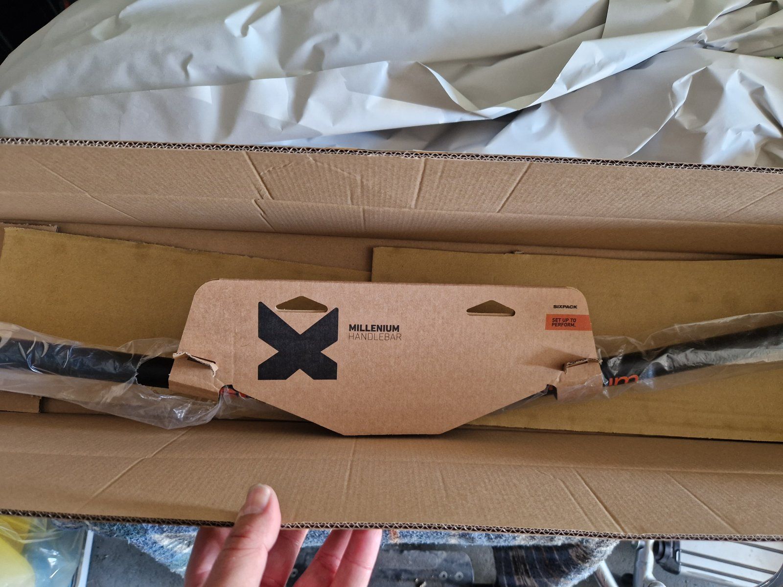

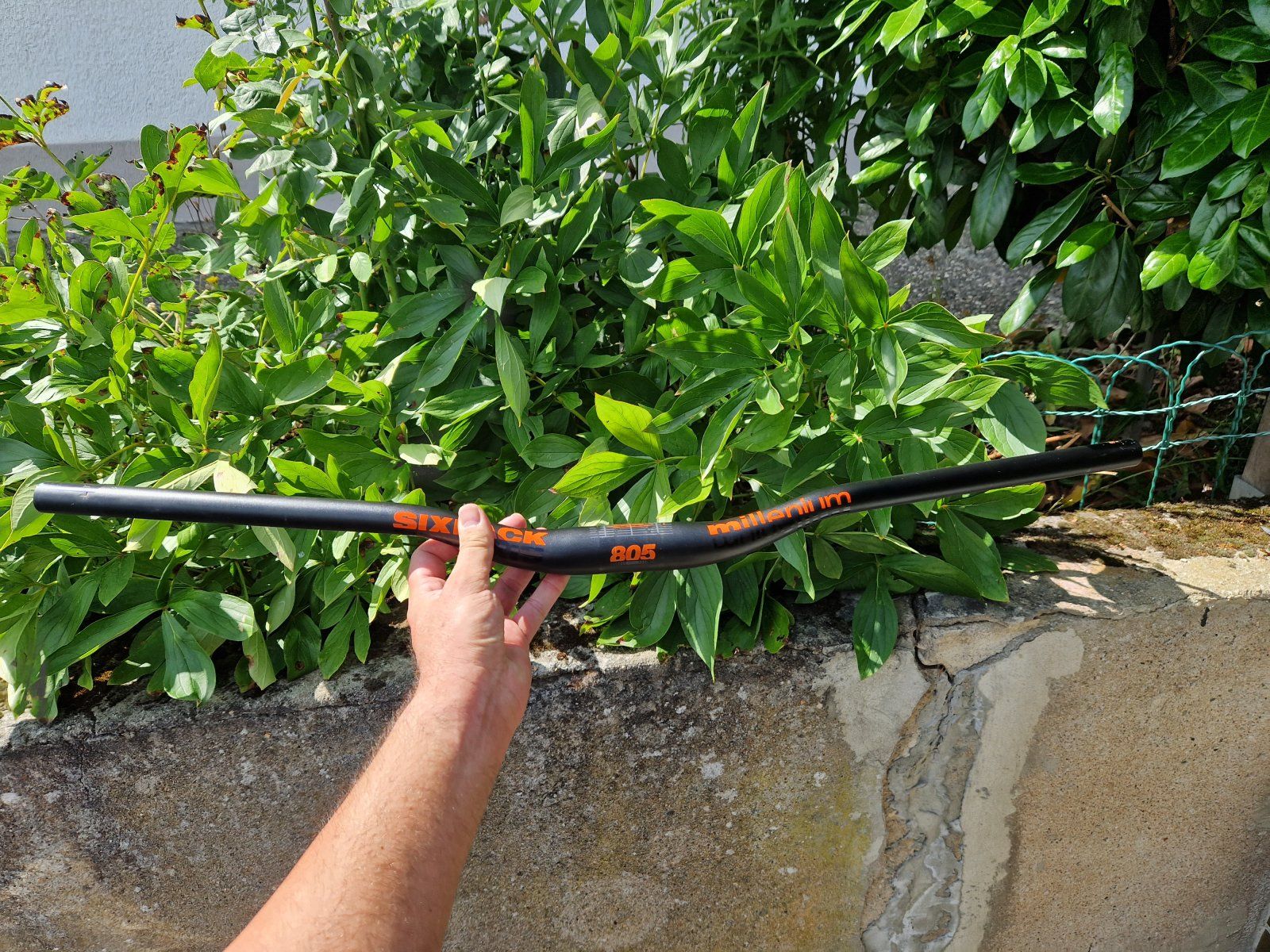

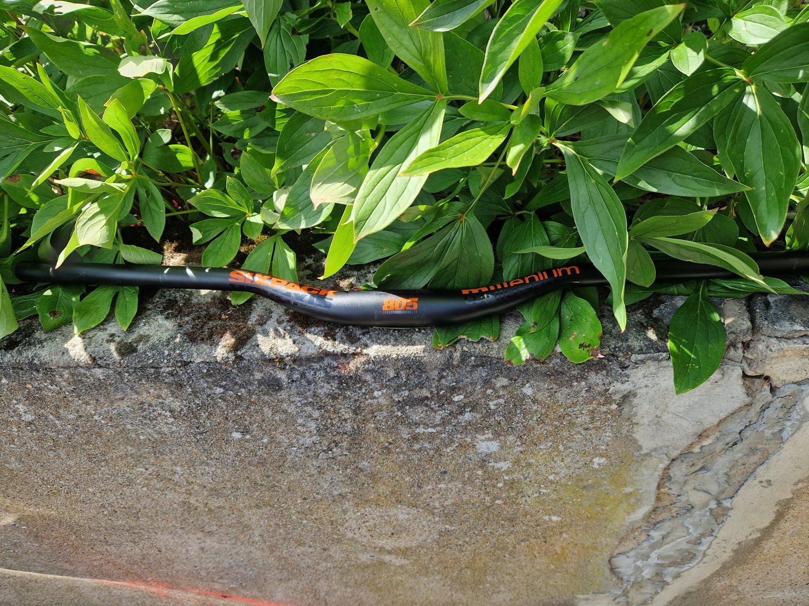

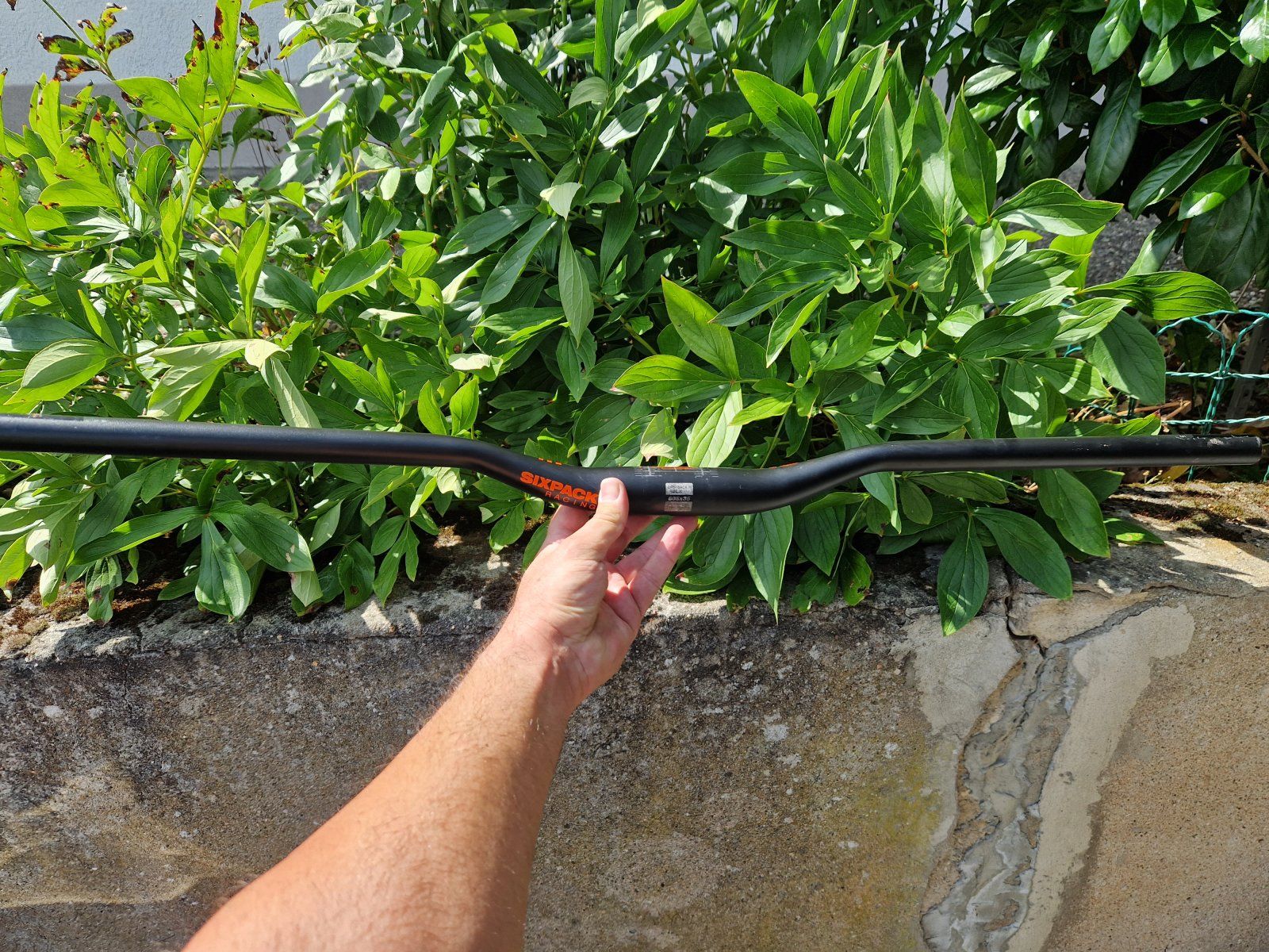

Jemand Interesse wegen einem Lenker mit mehr Rise?
Sixpack Milenium 805, Rise 30 und 35er Klemmung.
