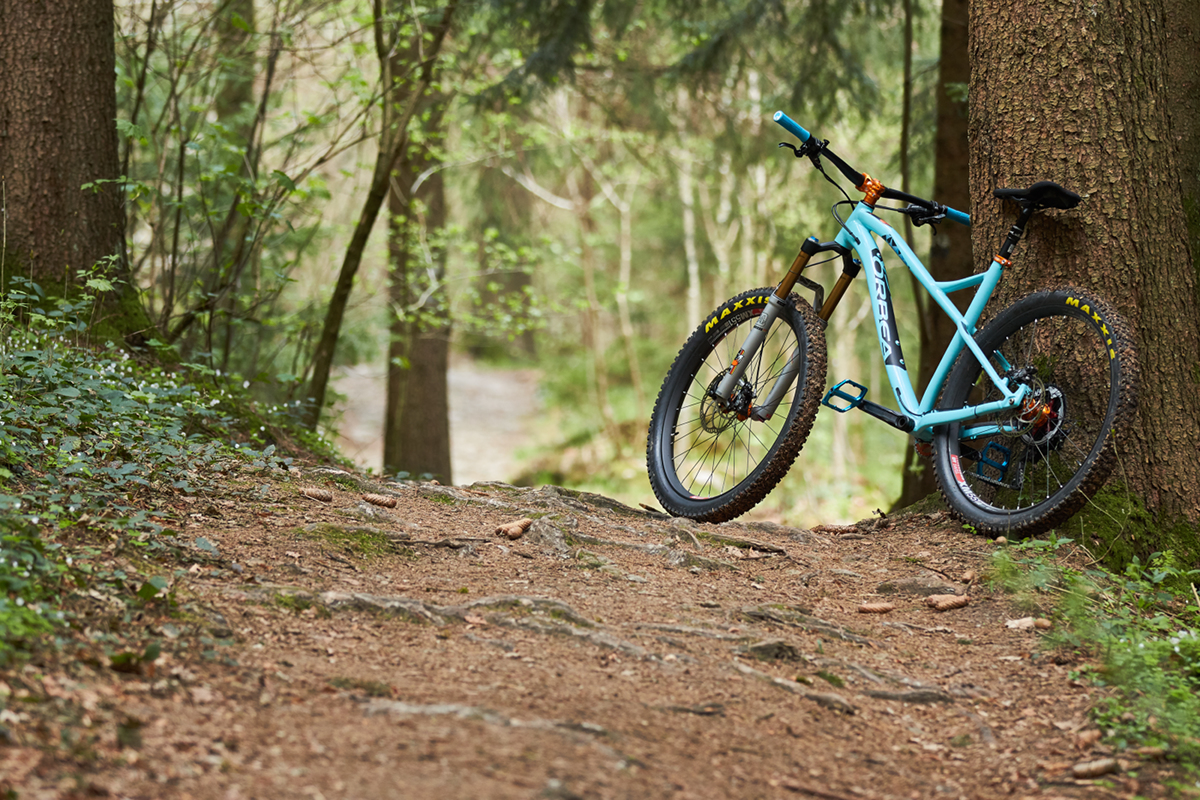

Bin seit heute auch Besitzer eines loki's
Und würde es gerne auf tubles umbauen,
Welches felgenband und welche Ventiele passen da?
Die original Felgen werden Tubless Ready ausgeliefert, spirch Band ist schon drinnen.. Ventile hab ich glaub ich von Stan genommen, aber ist ja eigentlich egal..

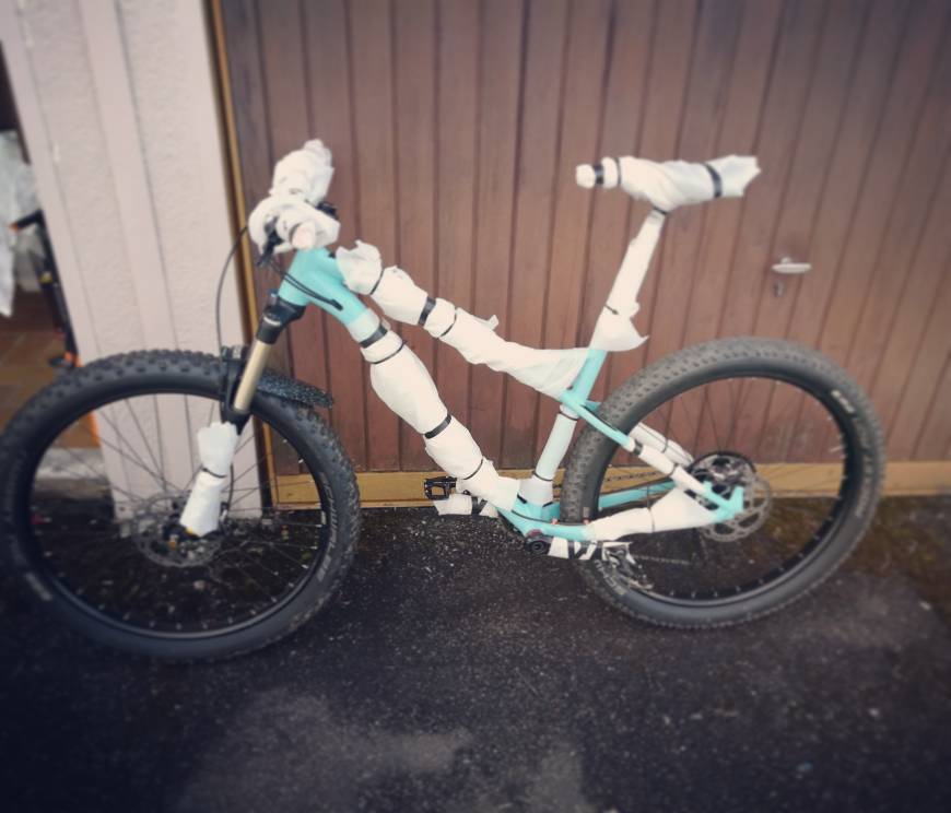

So, ich nehme Abschied von meinem Loki... War wirklich spaßig und ich werde es sicher irgendwann vermissen. Aber bei mir hätte es auf nicht absehbare Zeit nur in der Garage gestanden...
Ich hoffe der neue Besitzer hat viel Spaß!
