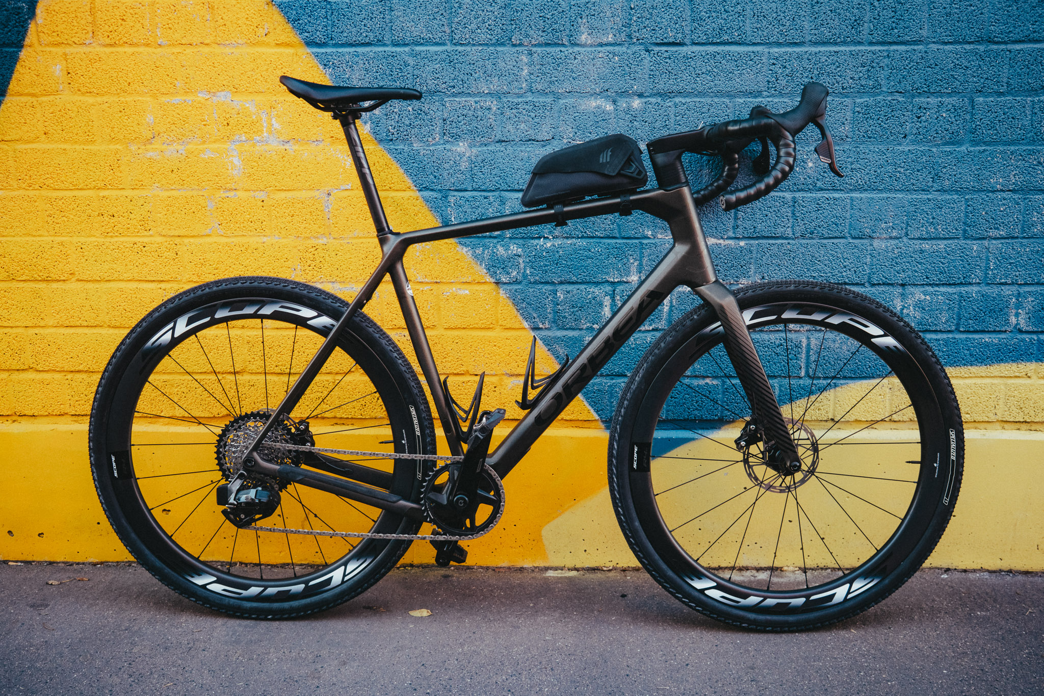

Nach dem vielen Gemeckere von mir heute mal ein Pic mit den neuen Laufrädern. Satteltasche wegen das sieht mal sehr viel cleaner aus. 😍

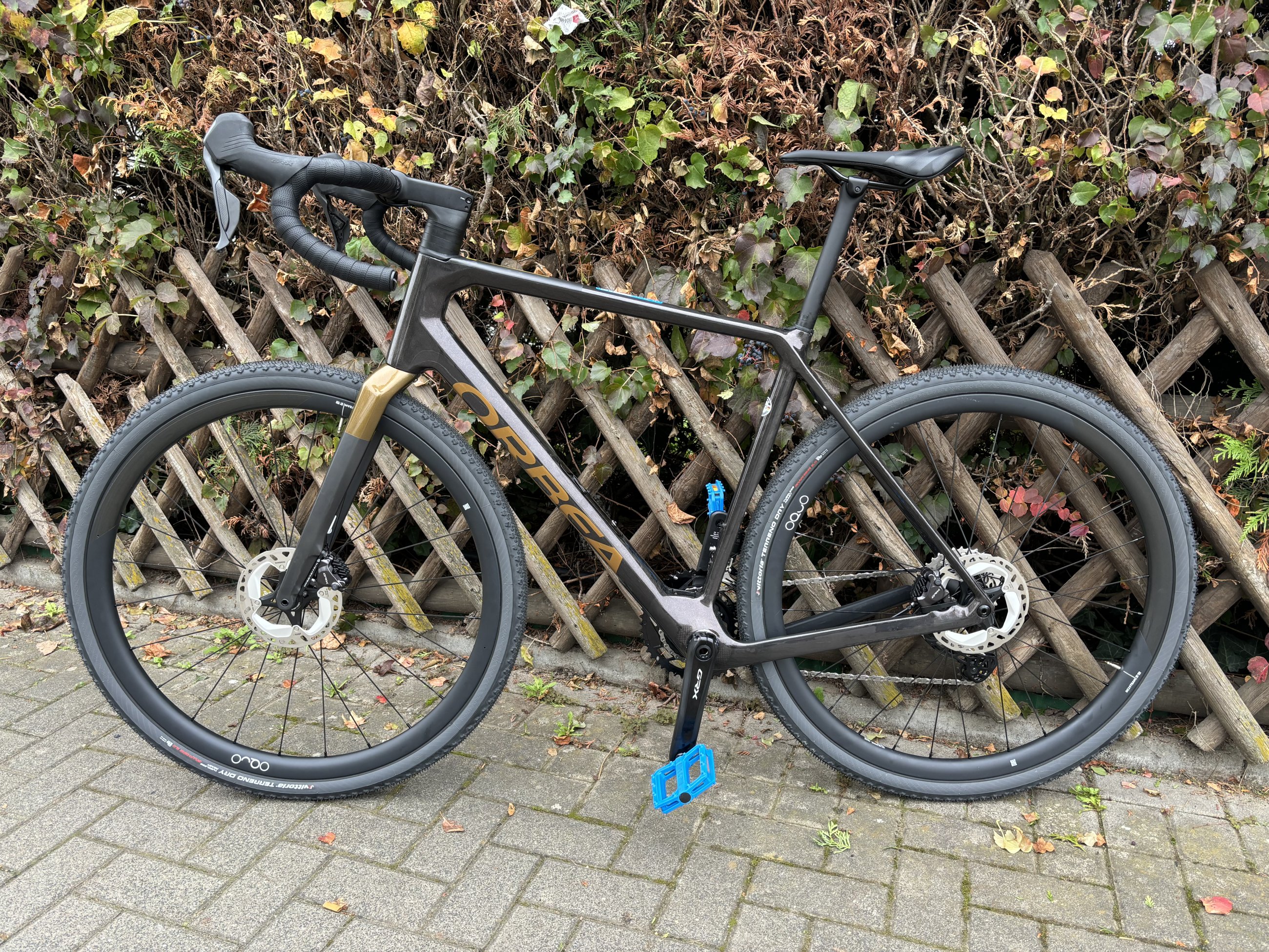

Ich bin das Rad zwischenzeitlich nochmal Probe gefahren. Hier Bilder vom L in meiner Einstellung. Sattelstütze ist ohne Setback und daher Sattel sehr weit hinten. Vorbau ist 90 mm (XL wohl doch serienmäßig mit 100mm). Überhöhung hätte höher sein können (aktuell 5cm).
Daher meine aktuelle Tendenz zu L mit 100mm Vorbau.
