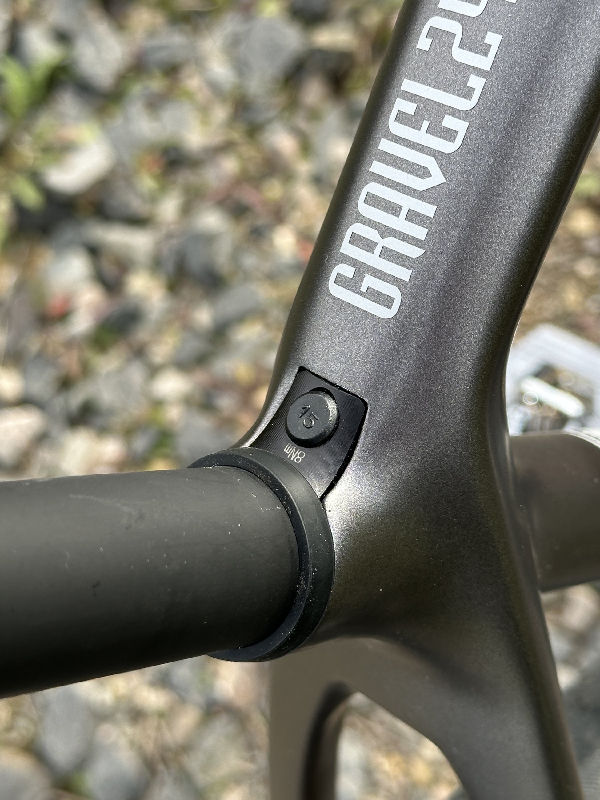

Also ich muss meine meine Sattelstütze alle drei Ausfahrten neu mit Carbonpaste schmieren wegen Knackgeräuschen. Richtig nervig wie schnell das immer wiederkommt.... Da wäre doppelseitiges Klebeband blödBisschen doppelseitiges Klebeband unter die Abdeckung wäre übrigens auch gegangen um das ganze zu fixieren
Welche Carbonpaste nutzt du denn? Die werde ich dann vermeiden. Nee im Ernst, ich hab die von Dynamic und nachdem die Stütze nach dem Bike-Kauf noch gerutscht ist, rutsch da jetzt nichts mehr.Also ich muss meine meine Sattelstütze alle drei Ausfahrten neu mit Carbonpaste schmieren wegen Knackgeräuschen. Richtig nervig wie schnell das immer wiederkommt.... Da wäre doppelseitiges Klebeband blöd
Ist das nur bei mir so oder haben das andere auch?
Habe ach schonmal versucht das Ganze mit Isolierband abzudichten. Hat aber auch nicht wirklich funktioniert.
Und ja, dieser Gummiring ist wirklich ein ganz schlechter Scherz von Orbea![]()
Ich muss meine alle 1000 km entknarzifizieren.Ist das nur bei mir so oder haben das andere auch?
Ich verwende die Montagepaste von FSA, die beim Terra dabei war und rutschen tut bei mir nix.ich hab die von Dynamic und nachdem die Stütze nach dem Bike-Kauf noch gerutscht ist, rutsch da jetzt nichts mehr.
