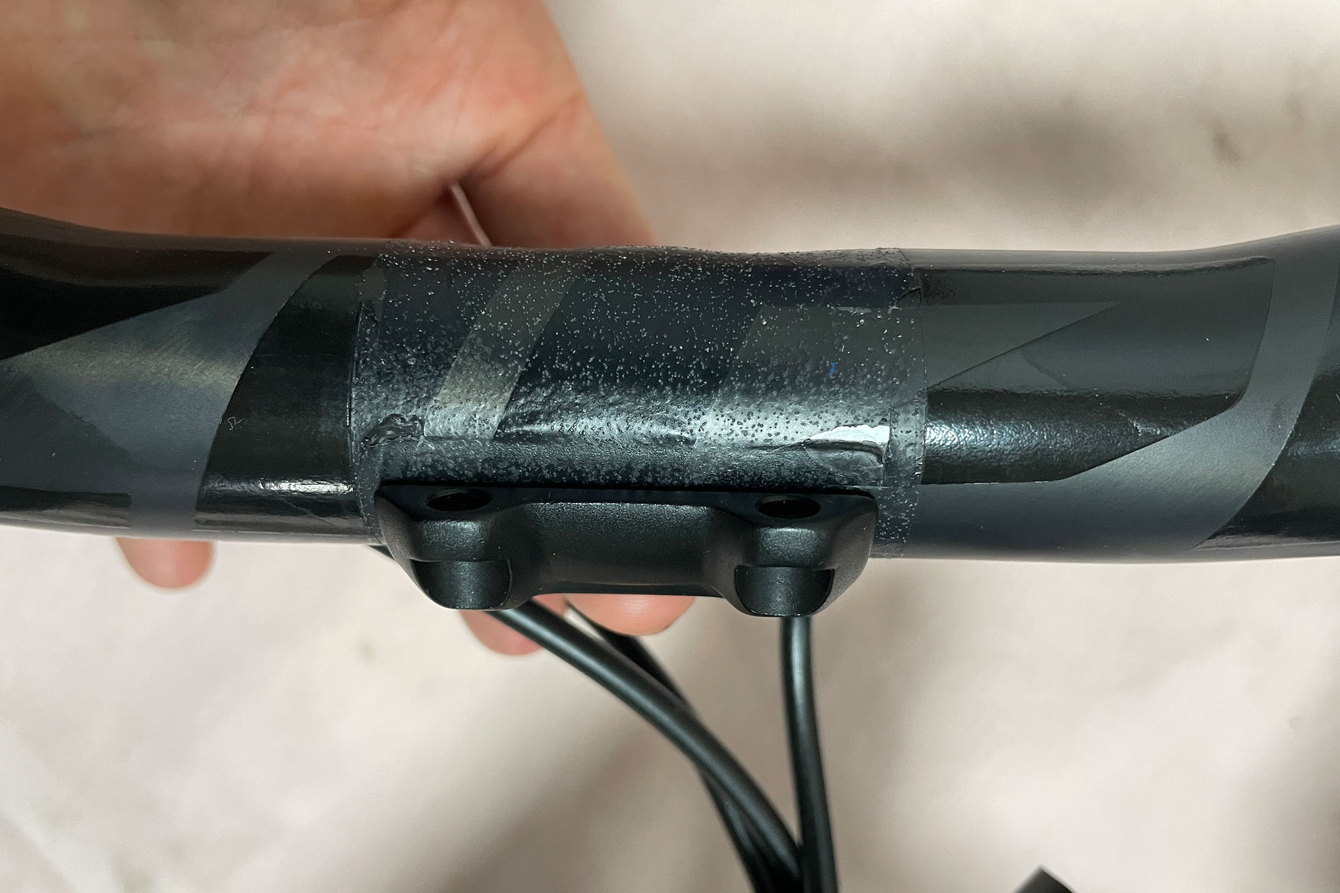

Vorsichtige Warnung für die RP10 Vorbauten in Verbindung mit den neuen Zipp Lenkern, bei denen der Kabelkanal im Klemmbereich des Vorbaus mündet:
Ich habe den Zipp SL 70 XPLR am Terra verbaut, bin eine 60 km Asphalt-Runde gefahren, wollte dann vom 110 mm Vorbau auf 100 mm wechseln und dabei sind mir Verformungen im Laminat aufgefallen, die weit über die klassische Druckstellen im Lack hinausgehen.
Meine Theorie ist, dass die Kabelkanäle den Radius des Klemmbereichs so ungünstig in Verbindung mit dem RP10 beeinflussen, dass die Passung untermaßig ist und sich die Klemmplatte ins Carbon presst (Schrauben wurden natürlich in Viertel-Umdrehung-Schritten über Kreuz mit einem hochwertigen Drehmomentschlüssel auf 6 Nm angezogen). Ich werde das Ganze jetzt mal mit Sram kommunizieren und den Lenker einschicken. Das sowas passiert empfinde ich als maximal bedenklich.

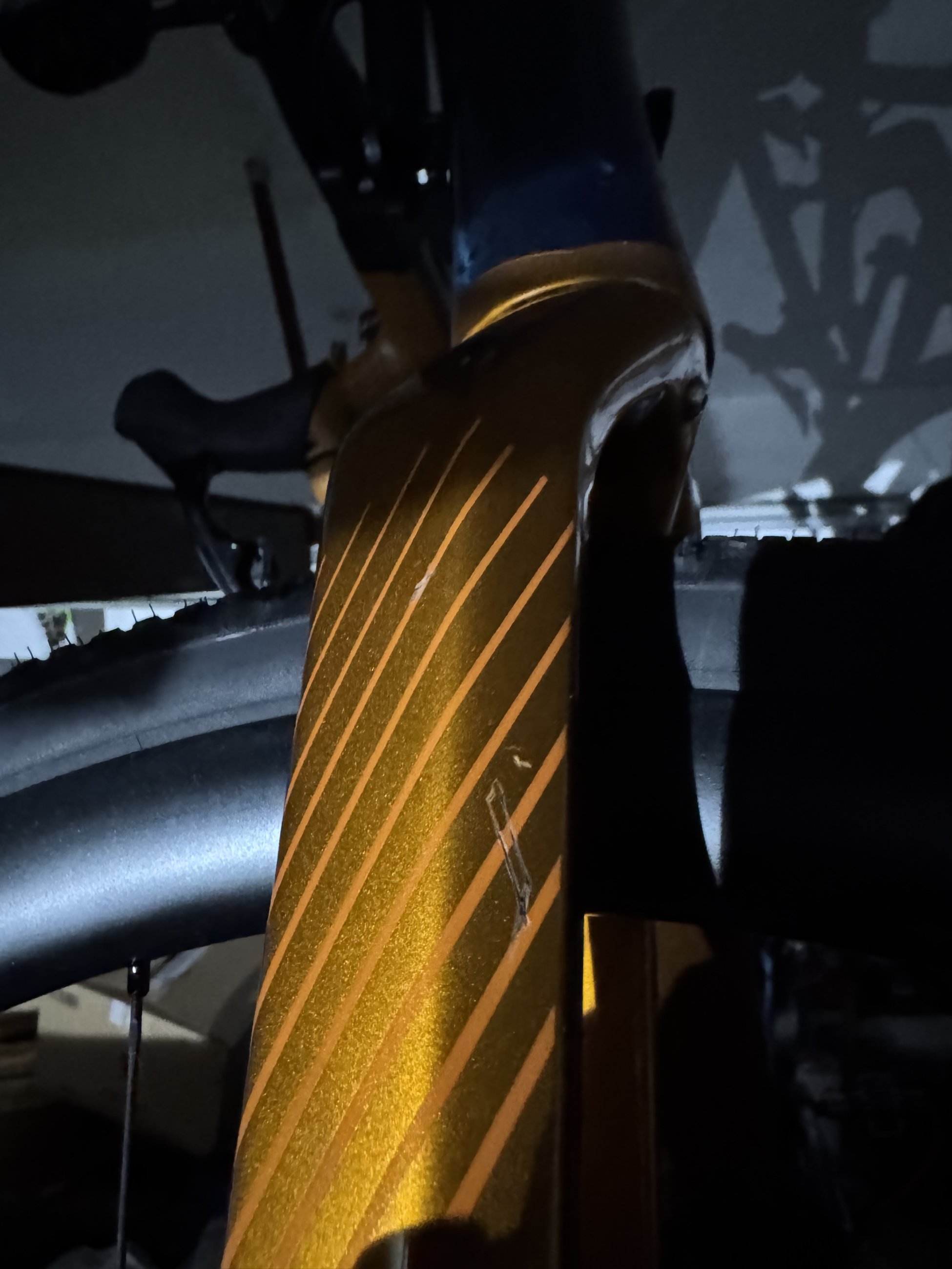

Hallo,
Ich bin heute von einer längeren Tour zurück gekommen und bei der Reinigen musste feststellen das mein Terra einen Lackschaden hat. Gibt es eine Möglichkeit an die Farben zu kommen um das aus bessern? Oder ist es sinnlos
Danke
