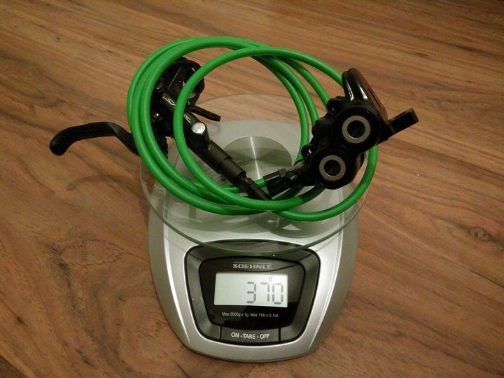

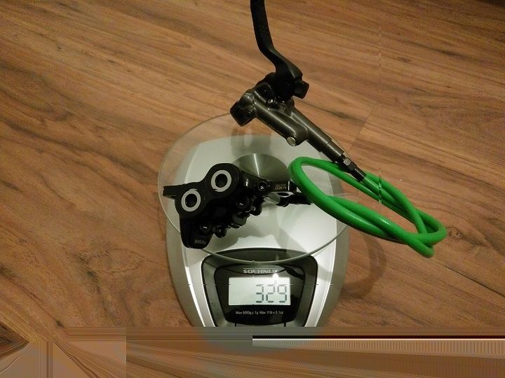

Sainthebel und MT5 Zange mit grüner Goodridge Leitung.
Das Banjo an der Zange war etwas fummelig, weil die Goodridge Hohlschraube zu groß ist für den Sattel. Habe dann das Goodridge Banjo und die Magura Hohlschraube genommen. Schraube hat ein kleines bisschen Spiel im Banjo, aber dank den O-Ringen ist es dicht, jedenfalls ist es noch dicht.

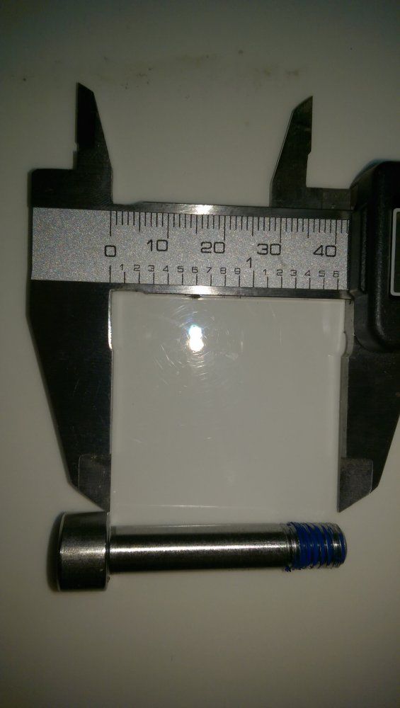

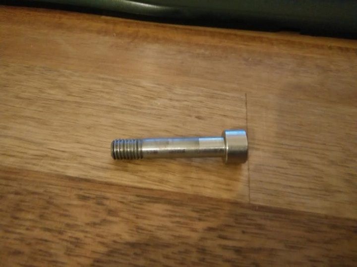

zum Glück habe ich nochmal nachgemessen. Sowas lässt mir dann ja doch eh keine Ruhe.
an meinem 2016er ist der unterer Dämpferbolzen keine M8x50 sondern nur M8x42mm .
(3mm gucken aus dem Gewindeloch heraus so das ein M8x40 reichen sollte)
also bisher stimmen bei der Explosionszeichnung 2 Schrauben nicht :(
habe schon einen Shop gefunden der die Bolzen in Titan schwarz mit passigem gewindelosen Schaft im Sortiment hat.
Leider nur ne ganze Ecke länger so das man das Gewinde dann kürzen müsste :(

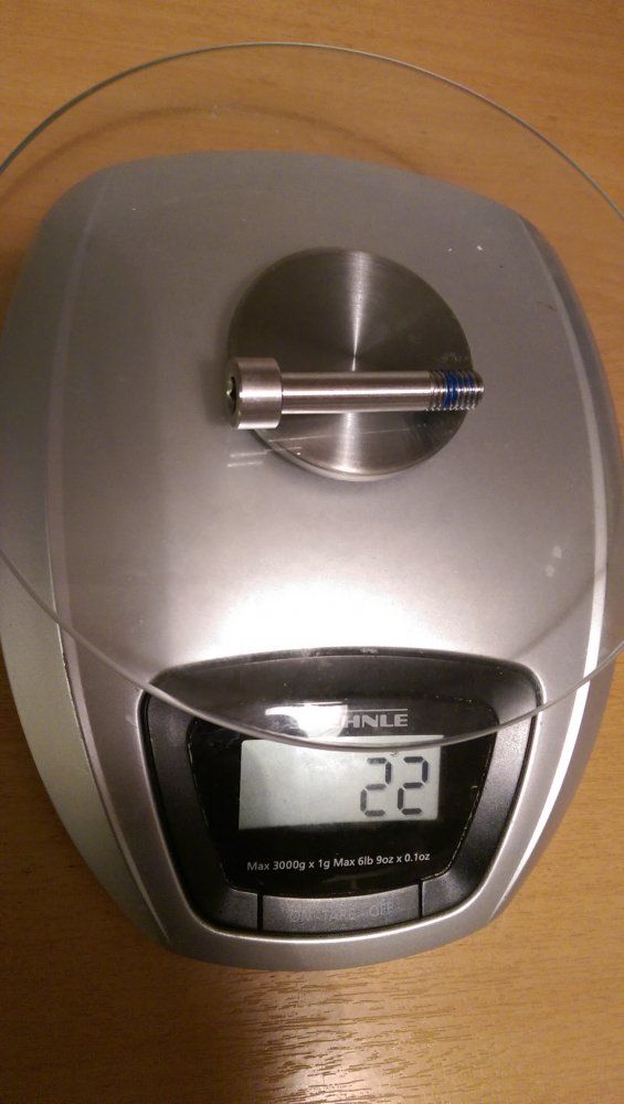

Kannst Du vielleicht mal den Bolzen wiegen?!?
jein. die Schraube ansich passt schon aber da hättest du Gewindegänge mitten im Dämpferauge und Dämpferbuchse und das wird nicht lange halten.
da Tuning-Pedals hier um die Ecke ist hab ich den dennoch mal angeschrieben ob der etwas passiges im Sortiment hat. Würde mir das (wenn) mal direkt vor Ort anschauen.
in Titan dann etwa 12g
