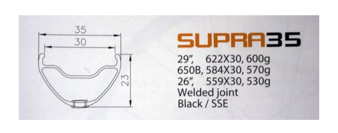

Da gehts dann wieder los das die Leute nicht kapieren was Aussenbreite oder Innenbreite ist, sofern sie überhaupt eins von beiden wissen.
Fängt ja leider bei den Felgenhersteller an problematisch zu werden.
Wenn Alexrims eine Felge als Supra 35 bezeichnet diese aber eine 30 mm Felge ist ...
Nicht wirklich,man muss nur kurz kucken,ob die Zahl IW oder AW ist :cool:
