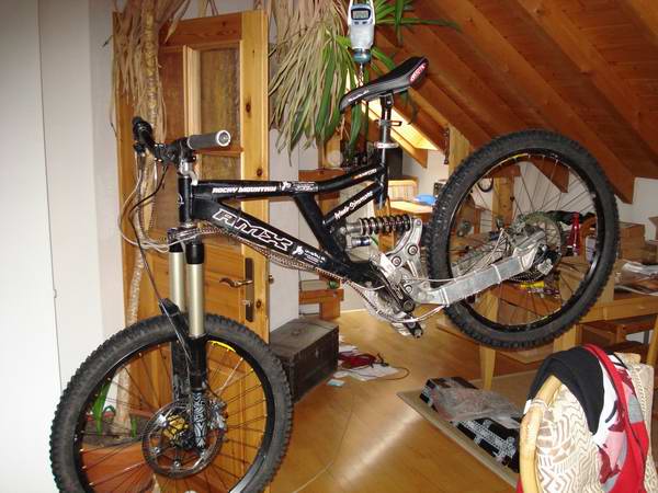

Und zwar glaube ich das bei meinem RMX die Schwinge verzogen ist! :eek:
Normalerweise waren der dämpfer und das Hinterrad immer in einer geraden Linie zueinander, jetzt steht der dämpfer nach links und das Hinterrad nach rechts.
Denke das sollte man auf dem Bild erkennen können...
Hab schon alle Schrauben und sonstiges überprüft aber wüsste nicht was es sonst noch sein sollte....
Gruß Tobi
:eek:
Schraub mal den Dämpfer jeweils vorne und hinten ab und schau ob des dann vorne, bzw. hinten noch fluchtet.
G.:)
Also hab den Dämpfer mal ausgebaut und nachgesehen.
Die Umlenkhebel fluchten noch also der Dämpfer ist gerade drin und da ist nichts verbogen aber jetzt sieht man ganz deutlich das das hinterrad ca 1cm nach rechts versetzt ist...
Vielleicht...
1.) ... ist das Hinterrad schief und sollte nachzentriert werden?!
2.) ... ist das Hinterrad vielleicht nicht ganz gerade eingebaut?!
3.) Ist denn da nicht an der linken Seite 1 mm Luft am Gelenk der Schwinge und an der rechten Seite liegt das völlig plan?! Dann hätte sich die Schwinge tatsächlich verzogen...
:eek:
auf dem foto macht der reifen aber auch eine sehr schief optik, oder irre ich mich ?
Wir hoffen mal für dich das die schwinge nicht verzogen ist.
Gruß
:eek:
das könnte auch täuschen, da das foto doch nicht ganz mittig aufgenommen ist, zu sehen oben am rahmen ;)
@P3 Killa : Sattelstützenschnellspanner um 180° nach vorne drehen, so klemmt er besser ;)
was hat der rahmen für einen jahrgang ??? könnt je nachdem am knochen liegen ??!!
Wie man an der schwinge/sattelstützenrohr erkennen kann doch ein Rmx 2.0 oder ?
p3 killa mach mal noch 2,3 Fotos von dem Hinterbau. Vielleicht auch mal mit ausgebautem Hinterrad, dann kann man es vielleicht besser sehen

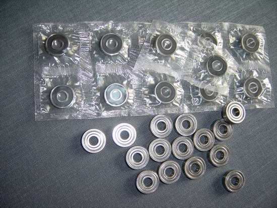

Frage : Wie oft checkt ihr euren Hinterbau ? und Lager ?? 1x im jahr oder öfter ???
hatte am sonntag so ein komisches knirschen im hinterbau, heute hab ichs lokalisiert, und müssen festellen das wieder mal 2 lager hoops gingen :(
es waren jene 2 welche Rahmen und Umlenkhebel verbinden, zum glück hatte ich noch ersatz in reserve. montiert waren die ca. 1 1/2 bis 2jahre.
Huhu
also meine Lager sind noch einigermaßen ok aber wollte mir auch mal neue holen.
Wisst ihr wo ich gute Lager fürs RMX 2004 herbekomme ? Vor allem auch die genauen Bezeichungen (Größe) da ich die zum ersten mal tausche und ich darin ein Laie bin.
Müssen doch nicht die von Rocky sein gibt doch bestimmt auch noch bessere oder ?
Eigentlich muß man nur die hier und da mal wechseln wenn einem des Spiel zuviel wird.
Weil auf die der meiste Druck kommt und die meiste Suppe reinläuft.
Hab ich aber seit einem Jahr auch nimmer gemacht.
Sind 608 RS2 oder 608 R2S oder (die doppeltgedichteten halt)....je nach Hersteller etwas verdreht.
Wobei für die innern 3 auch 608 Z2( die ganz silbernen) reichen.
G.:)
G.:)
So habe jetzt mal gesucht und welche von denen sind die richtigen ?
Sonst kaufe ich da noch die falschen sicher ist sicher ;)
http://www.ekugellager.de/advanced_search_result.php?keywords=608
Die 608 RSR von FAG würde ich dir vorschlagen.:daumen:
Für die inneren 3 würden auch die Z reichen, aber sind ja net soviel billiger das sich des rentiert.
G.:)
Aber gleich vorweg...ausschlagen ist da net drinn.
Du brauchst auf jedenfall eine Presse oder einen richtigen Schraubstock und ein passendes Rund um die Dinger rein und raus zu bekommen.
G.:)
ausser sie rollen von alleine raus :rolleyes: wie ich es beim ersten knochen erlebte :eek:
