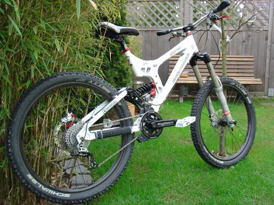

Komplett zerlegt und wieder zusammen..
Die Saison kann kommen..:daumen:
