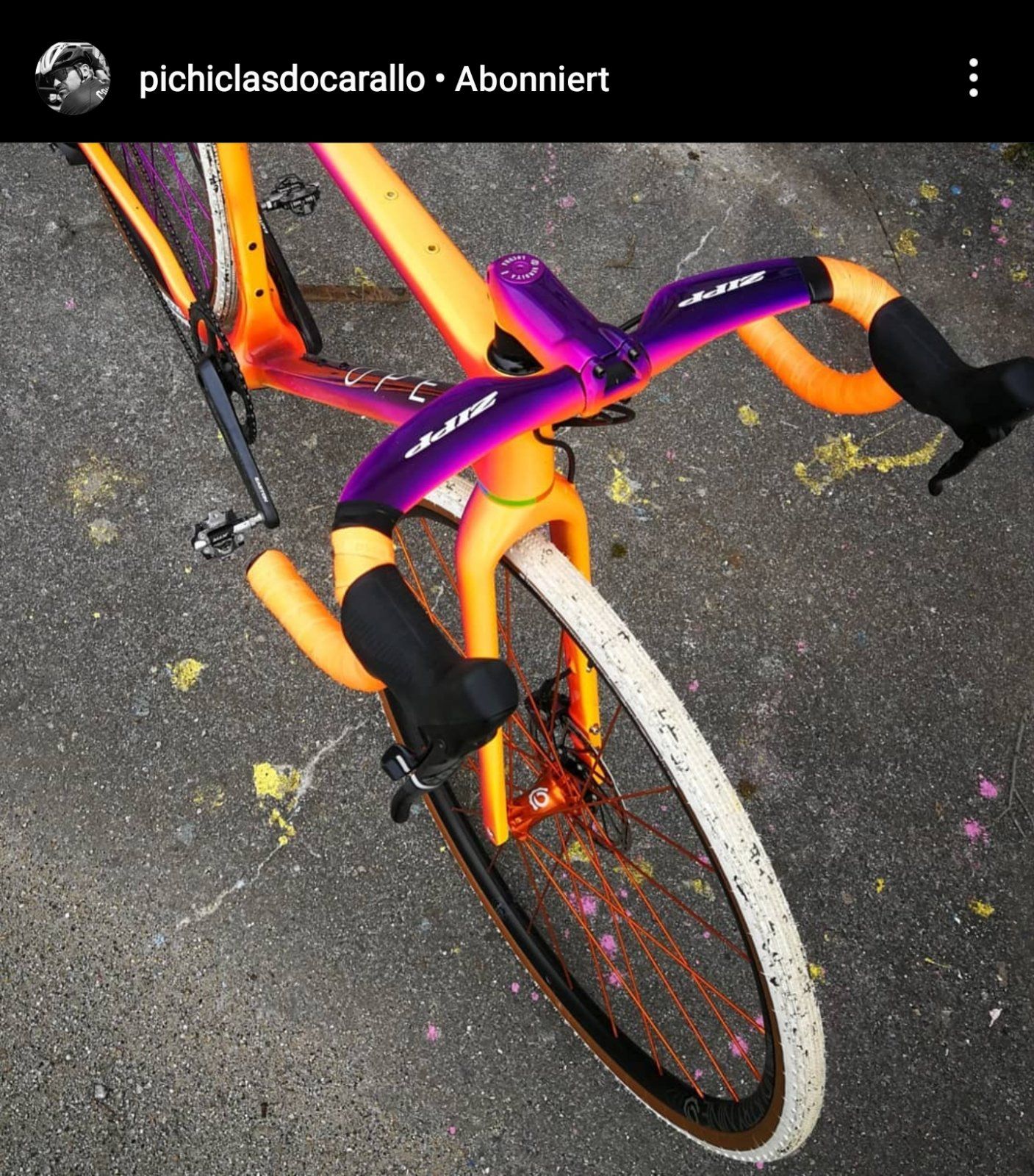

Hab letztens bei Instagram eine sehr gute Umsetzung einer Sunset Lackierung gesehen. Um Welten besser als die von KLEIN.
Das ist eine Moonrise Abwandlung. Ich finde das Beispiel aber gar nicht mal so gelungen. Das sieht aber jeder anders. Demnächst gibt's aber an anderer Stelle meine Interpretation davon :p
