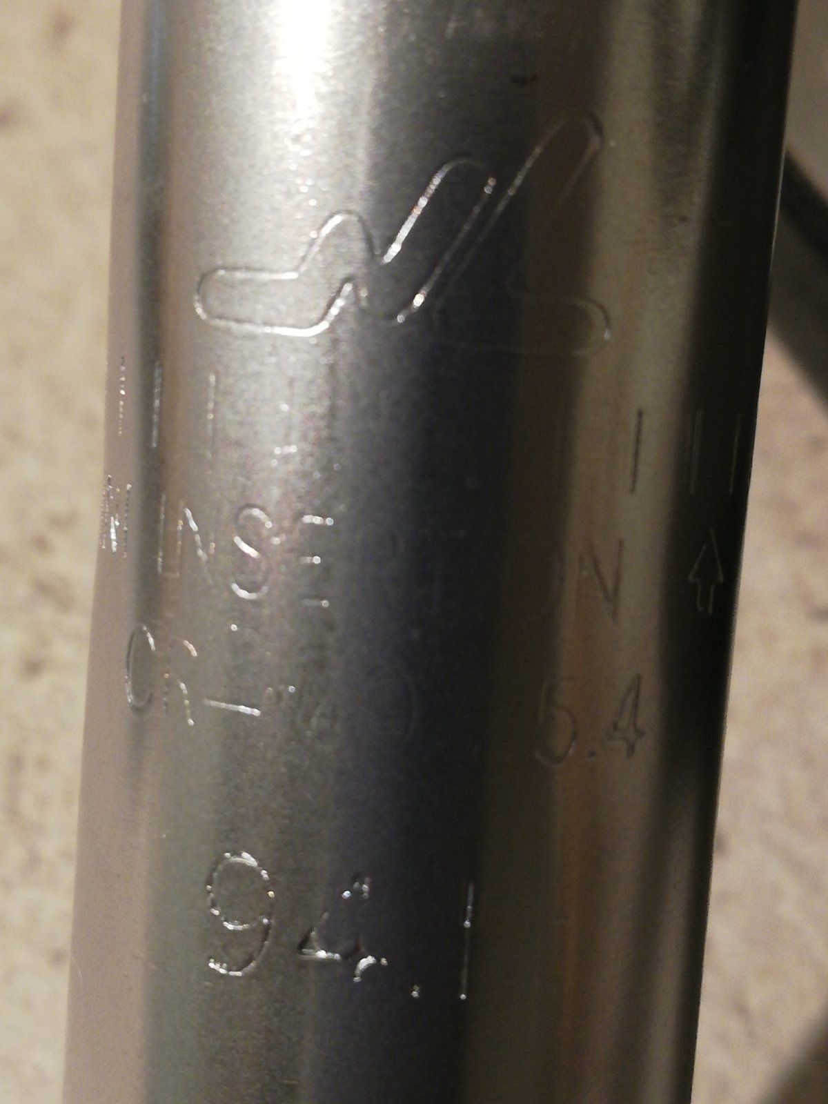

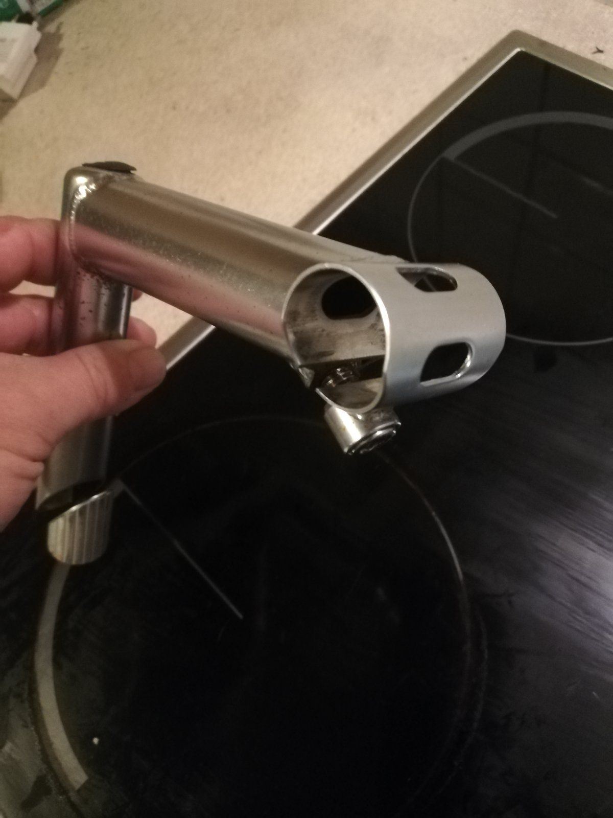

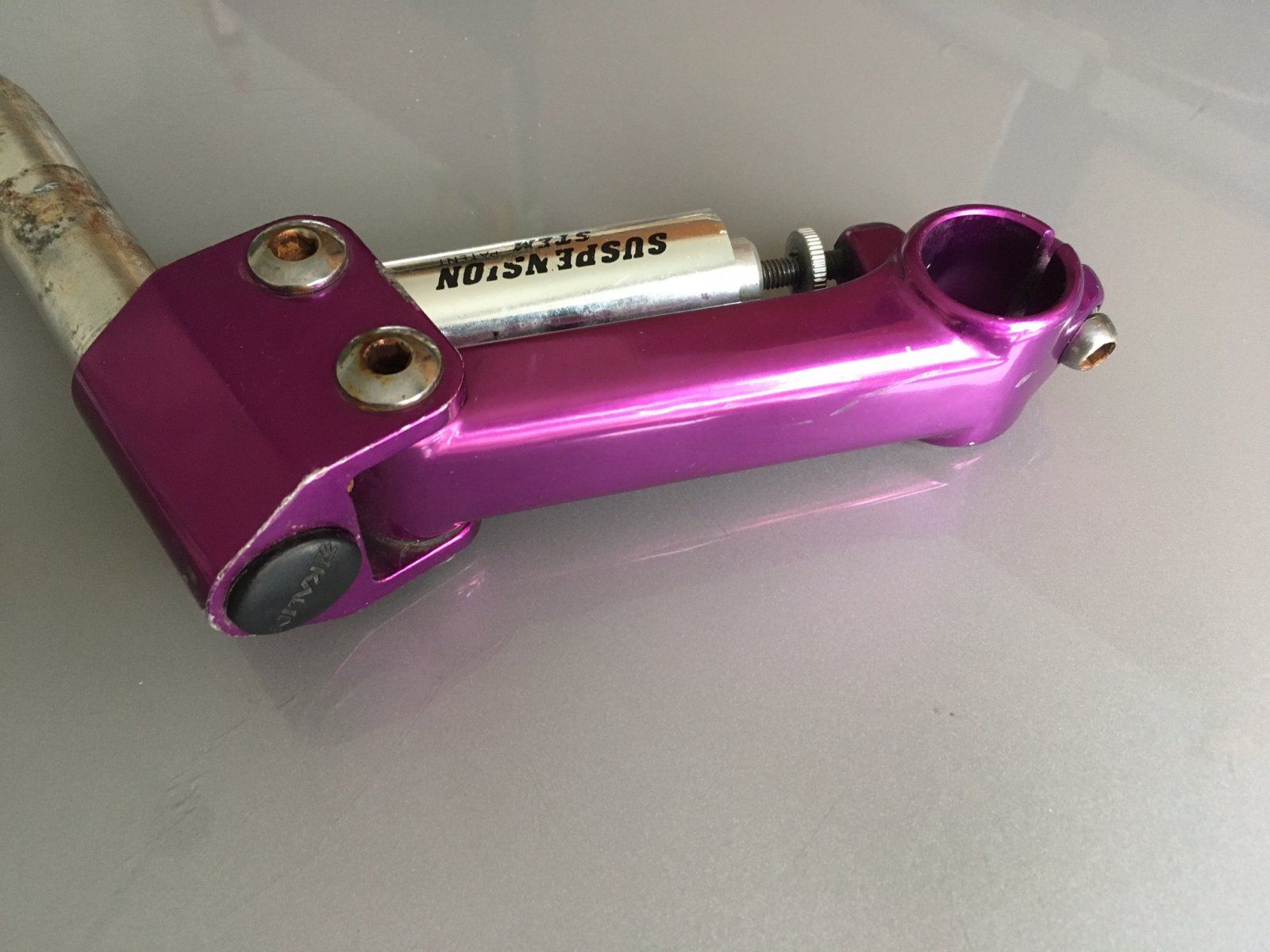

Kennt jemand den Hersteller dieses 1" Vorbaus von 1994? Kann mit dem NL erstmal nichts anfangen 🤷‍♂️

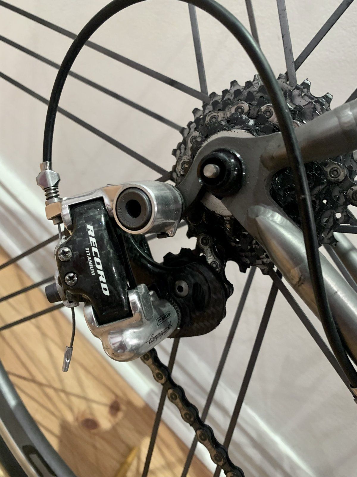

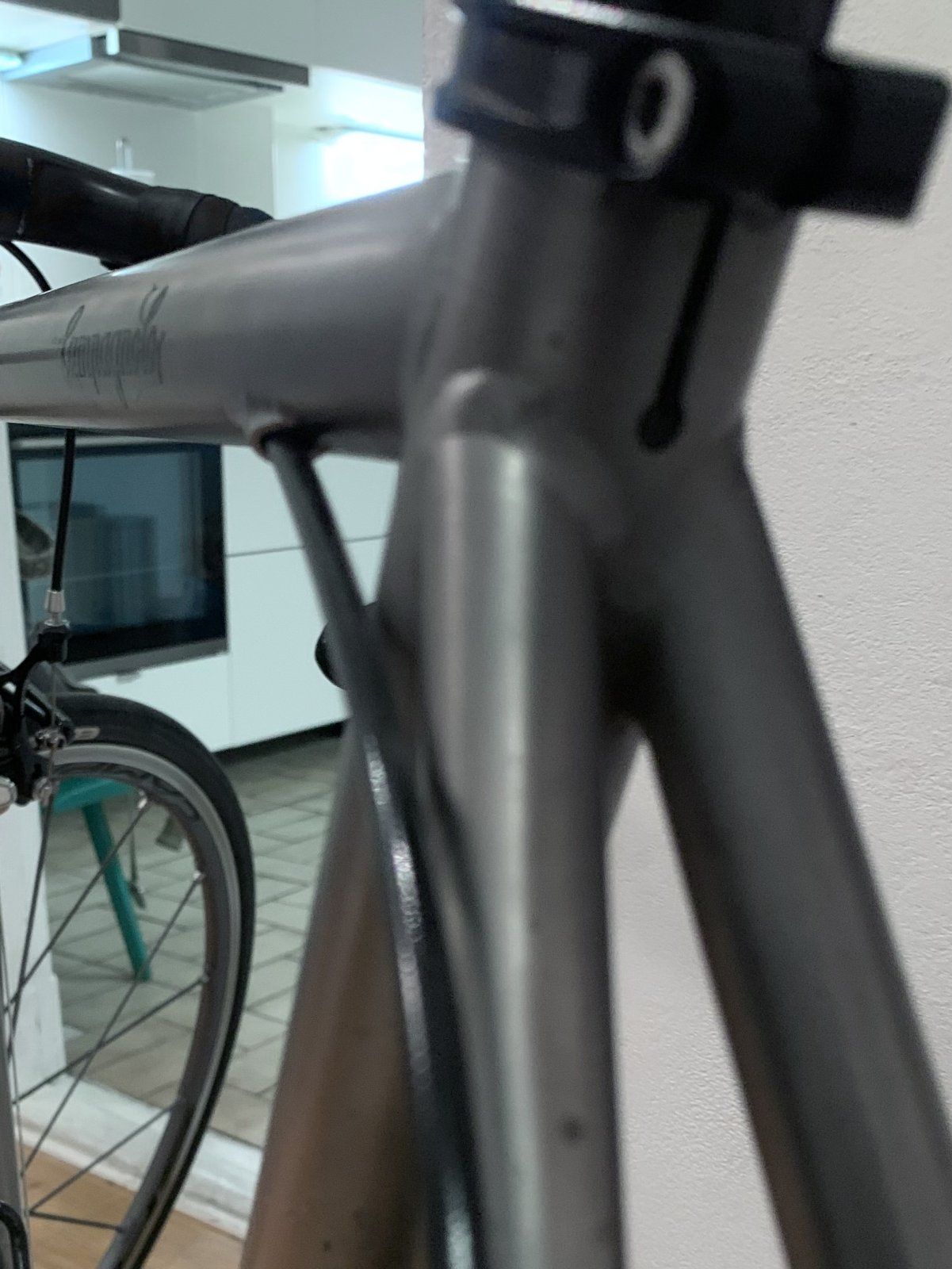

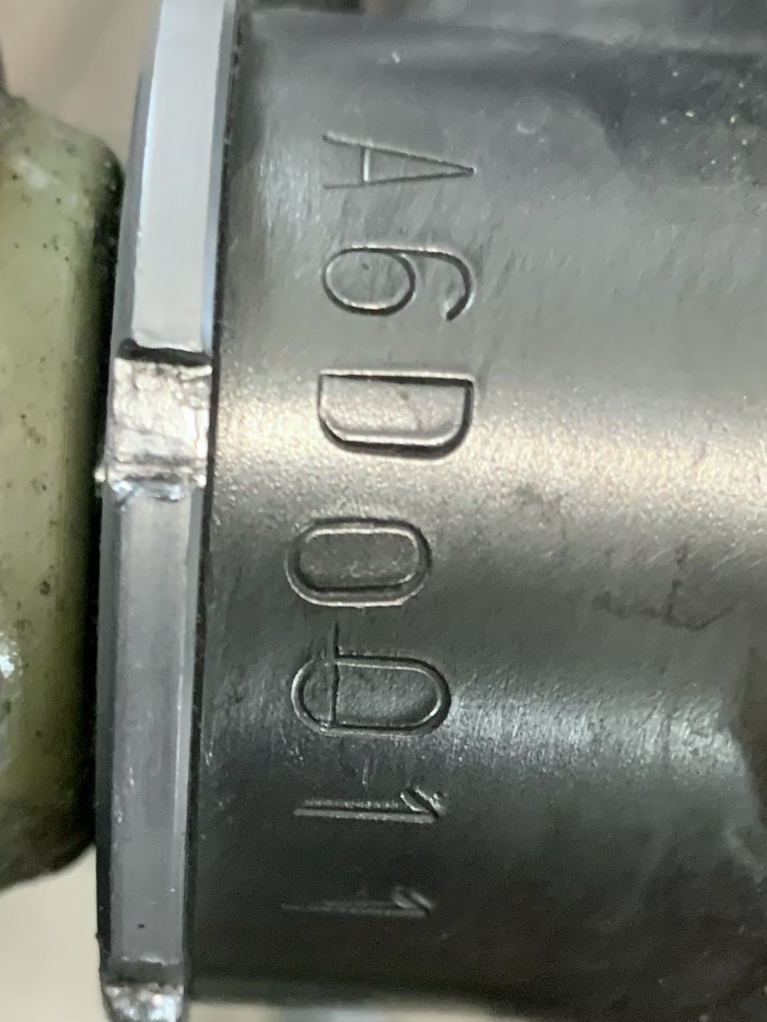

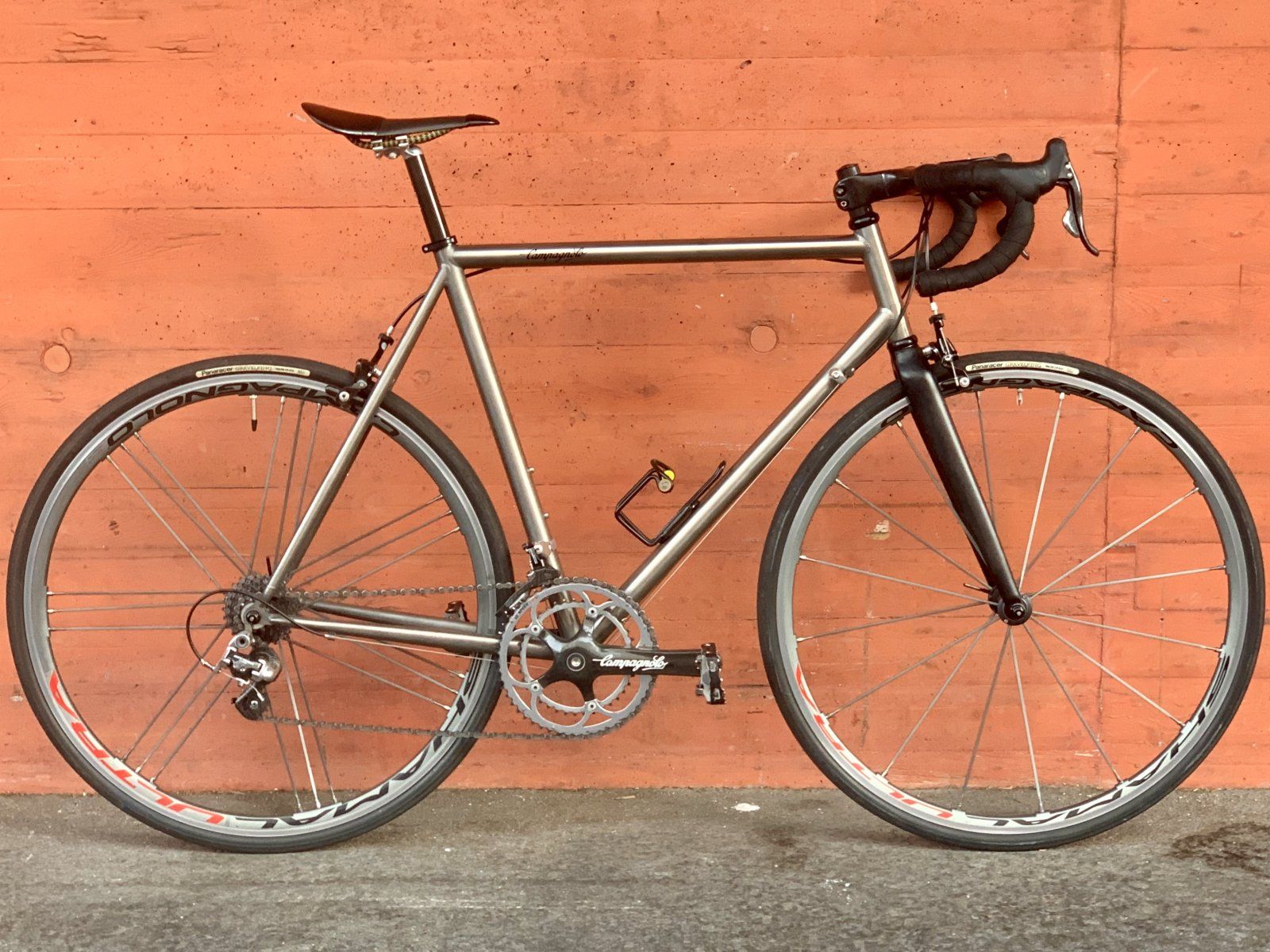

Moinsen: Hat jemand eine Idee, was das hier für ein Rahmen-Hersteller sein könnte? Titan, 1 Zoll Steuerrohr, innenverlegte Zugführung für Hinterbremse. Angeblich in Hamburg produziert, ca. Jahrtausendwende, aber meine Recherchen sind bislang erfolglos geblieben.
Dank und Gruß, Roman

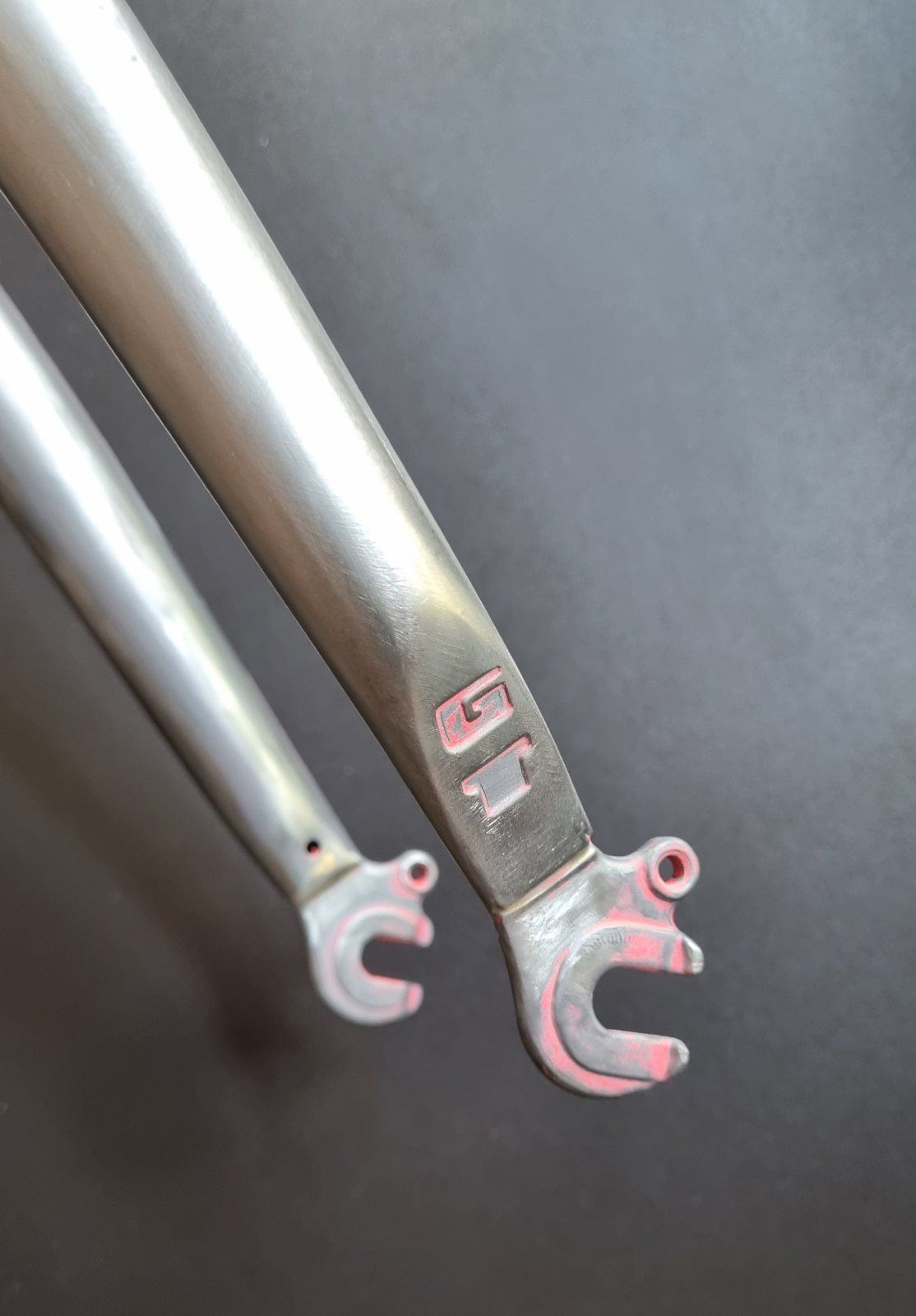

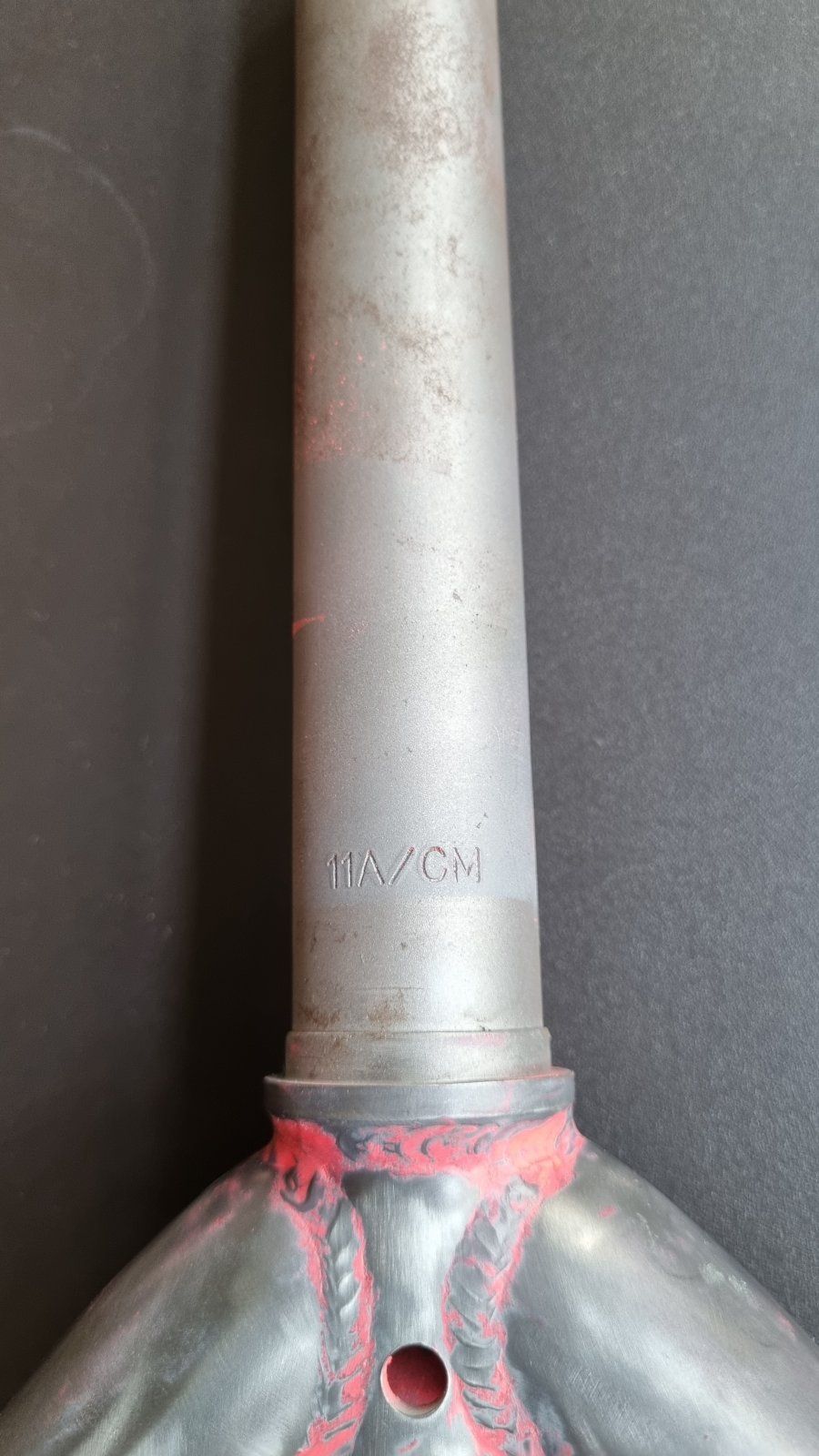

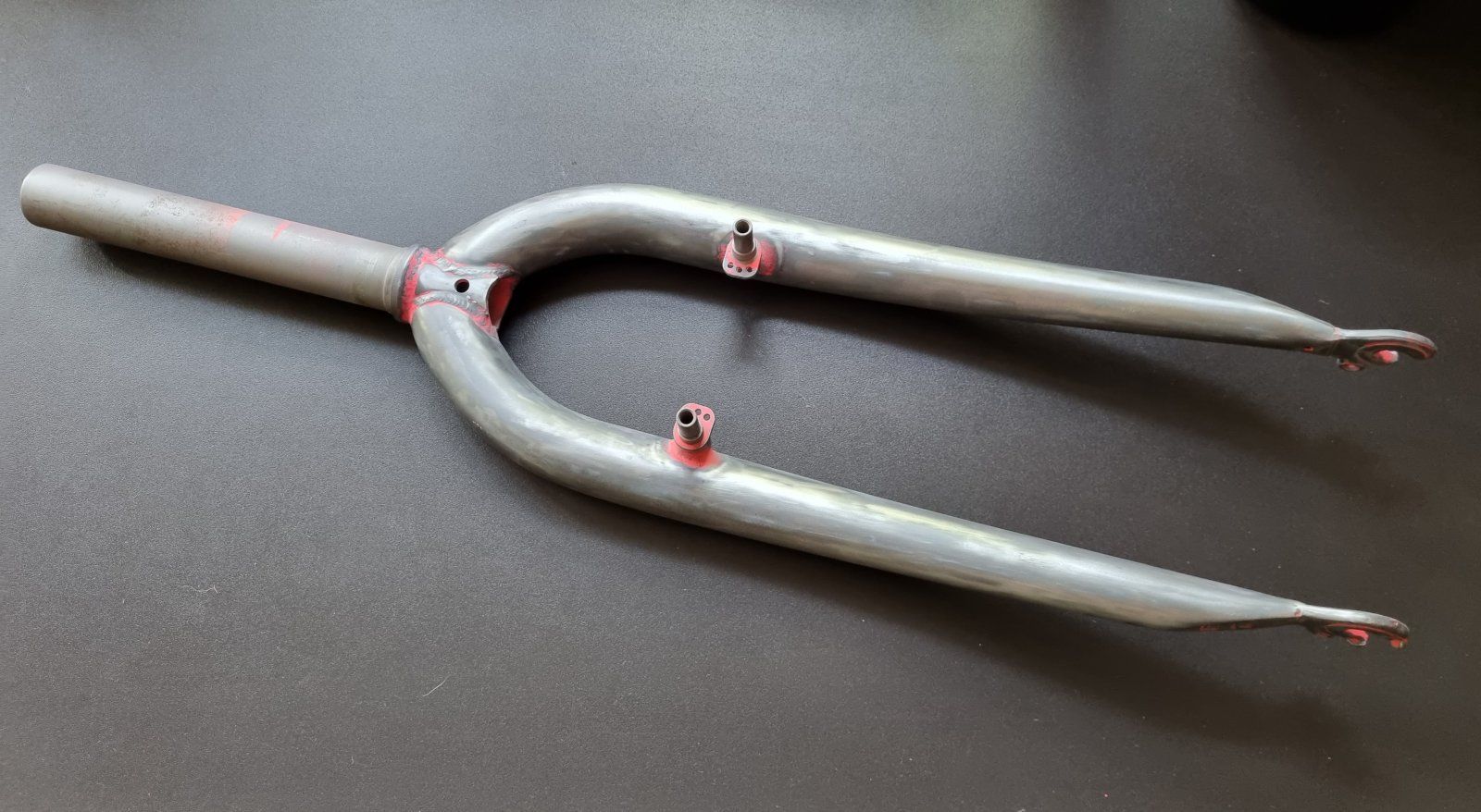

Hi Leute und insbesondere die GT Fans, was ist das für eine GT Gabel? Bologna?
Die war scheinbar mal dick pink gepulvert, ich hatte die schon halb abgeschliffen gekauft und etwas nachgearbeitet.
Bräuchte noch etwas Liebe und natürlich Lack, ist nämlich CroMo.
Die Ebh ist 395mm, Gewicht ca. 870g.
Und sorry für die zweite Frage, ich weiß dafür haben wir einen extra Faden, aber im Endeffekt werden da eh die gleichen Leute drauf sehen, was ist die wohl wert, ich benötige die Gabel nicht?

Ja, Bologna Cut. Vermutlich lite. Auf dem Schaft ist eine Prägung, die besagt, ob butted, triple butted etc.
Hmm. CM heißt Cromo.
Eigentlich sind die nach folgendem Schema (so auch bei meinen).
Ist da noch eine andere Prägung?
Schaft/Gabelbeine
Also CM/CM = Plain Gauge-Gabel
CM/SB= Single butted
CM/TB = Triple butted.
Ob nur die Triple butted als "Bologna lite" gilt oder auch die single butted weiß ich nicht.

nein da steht sonst nix mehr,
keine Ahnung was 11A bedeutet, dazu habe ich eben auch nix gefunden.
Möglicherweise ist die auch späteres Bj.? Ich habe die zusammen mit einem GT Rahmen gekauft der wahrscheinlich so 97-99 Bj. sein sollte, allerdings könnte die Gabel auch nicht original bei dem Rahmen dabei gewesen sein.
GT ist bislang sowieso noch nie meine Baustelle gewesen, deshalb auch noch etwas undurchsichtig für mich.
Danke auf jeden Fall schon mal.
Hast Du noch ne Idee zu einem ungefähren Wert?
Nee, leider nicht. Da bin ich nicht gut drin.
Aber eine Vergleichsgabel (Bologna), die ebenfalls entlackt ist, habe ich:
Meine 1 1/8, 17,4cm ~400mm EBH, triple butted (inkl. Kralle) wiegt etwas weniger

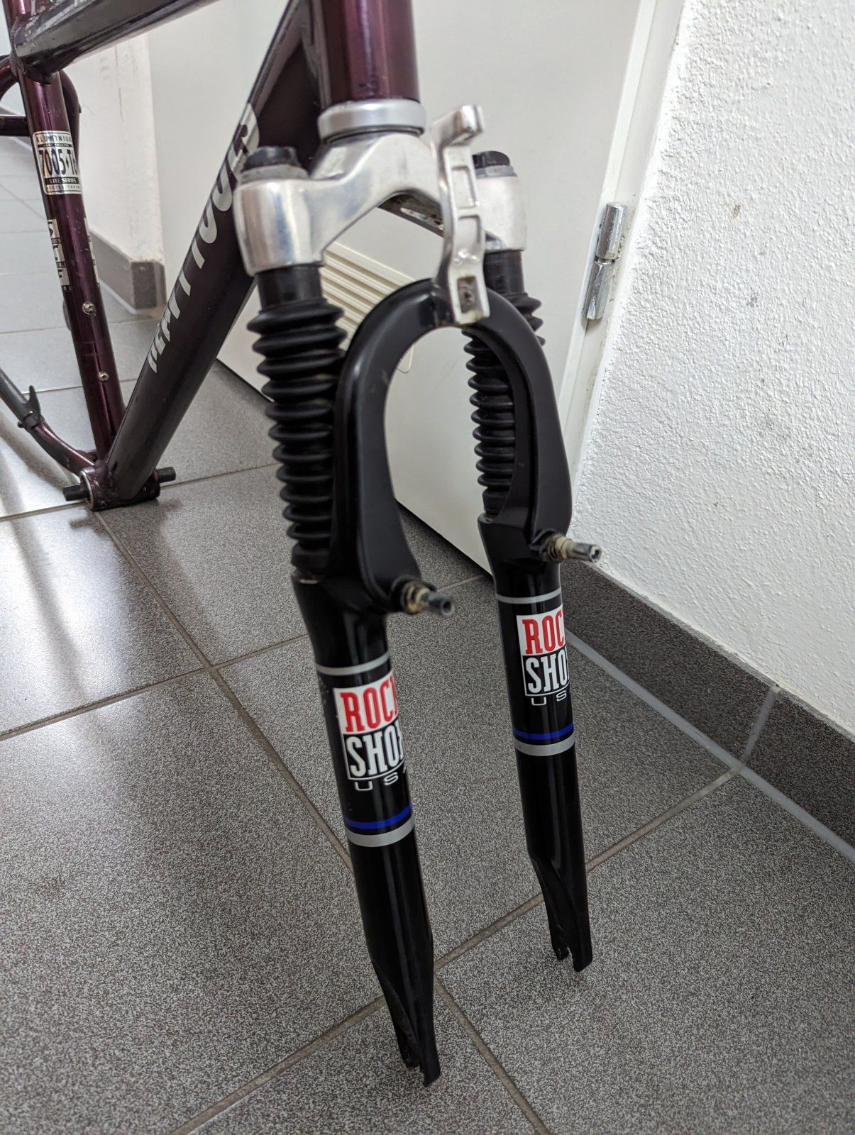

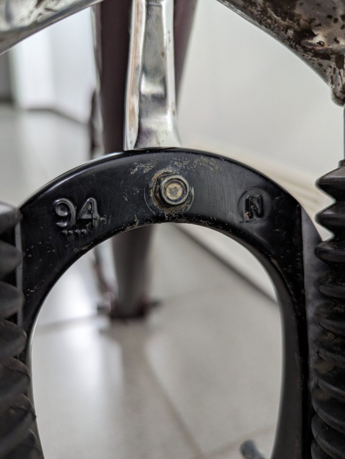

Moin, vermutlich ist die Frage leicht zu beantworten aber ich steh gerade etwas auf dem Schlauch. Rock shox Federgabel von 1994, aber welches Modell? Kein Aufkleber mit Modellbezeichnung, auch im 94er Katalog finde ich sie nicht (oder jemand hat den Aufkleber entfernt...). Verbaut in einem heavy tools Alu Laser, ich vermute aber nachträglich. Wer weiß es?
Anhang anzeigen 1809179Anhang anzeigen 1809181Anhang anzeigen 1809182
das sollte eine Indy von 98-99 oder so sein, die eingestanzte "94" auf der Brücke sind nicht das Bj.
Ein one-piece casting ohne separate geschraubter Brücke gabs bei Rockshox ab 1997.
Habe hier ein Paar WTB VelociRaptor faltbar V+H mit rotem Protektor und schwarzer Karkasse - weiß jemand, WANN die angeboten wurden? Danke Frank
Vermute eher eine RockShox Jett mir Aufklebern einer Indy

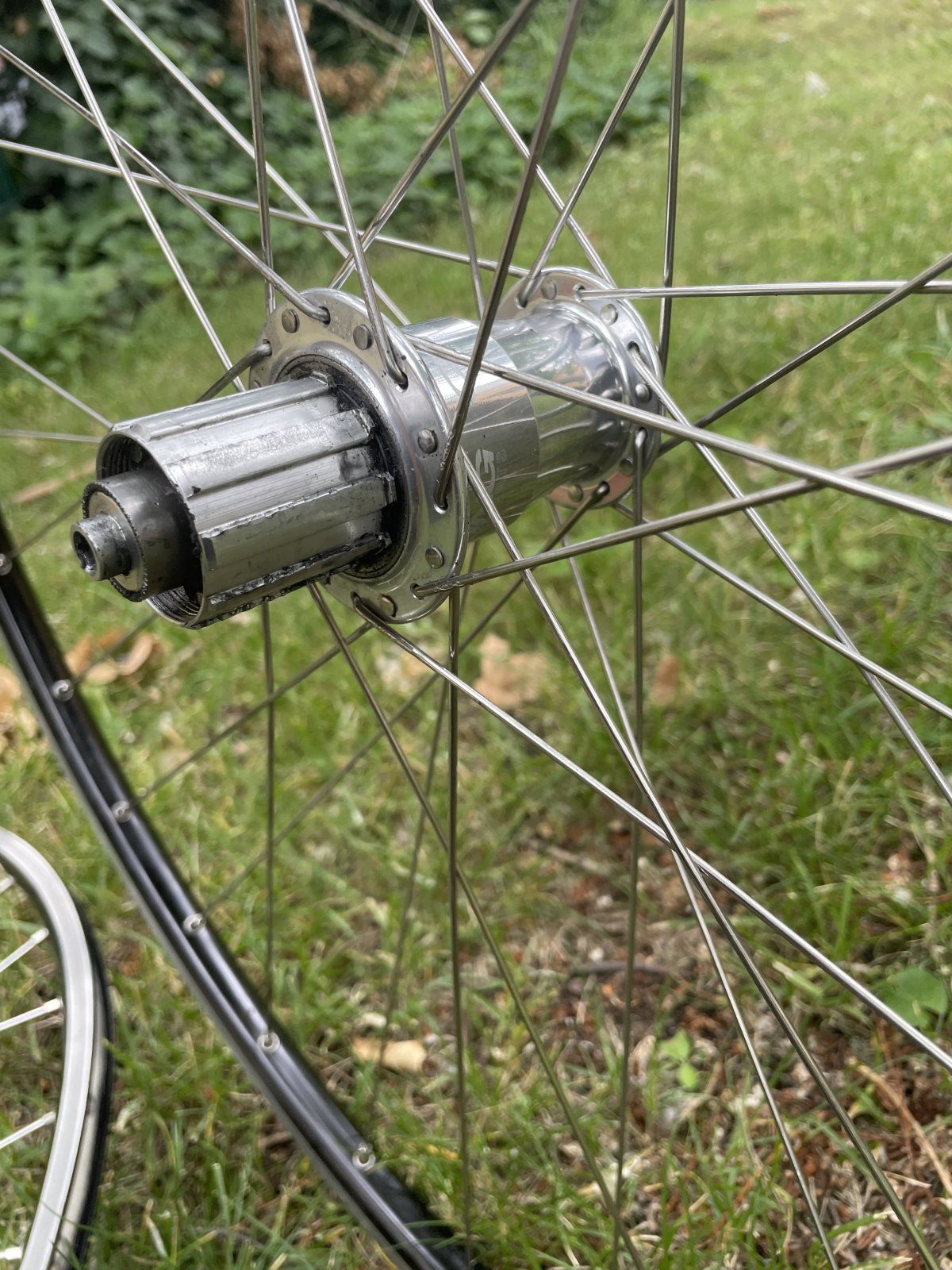

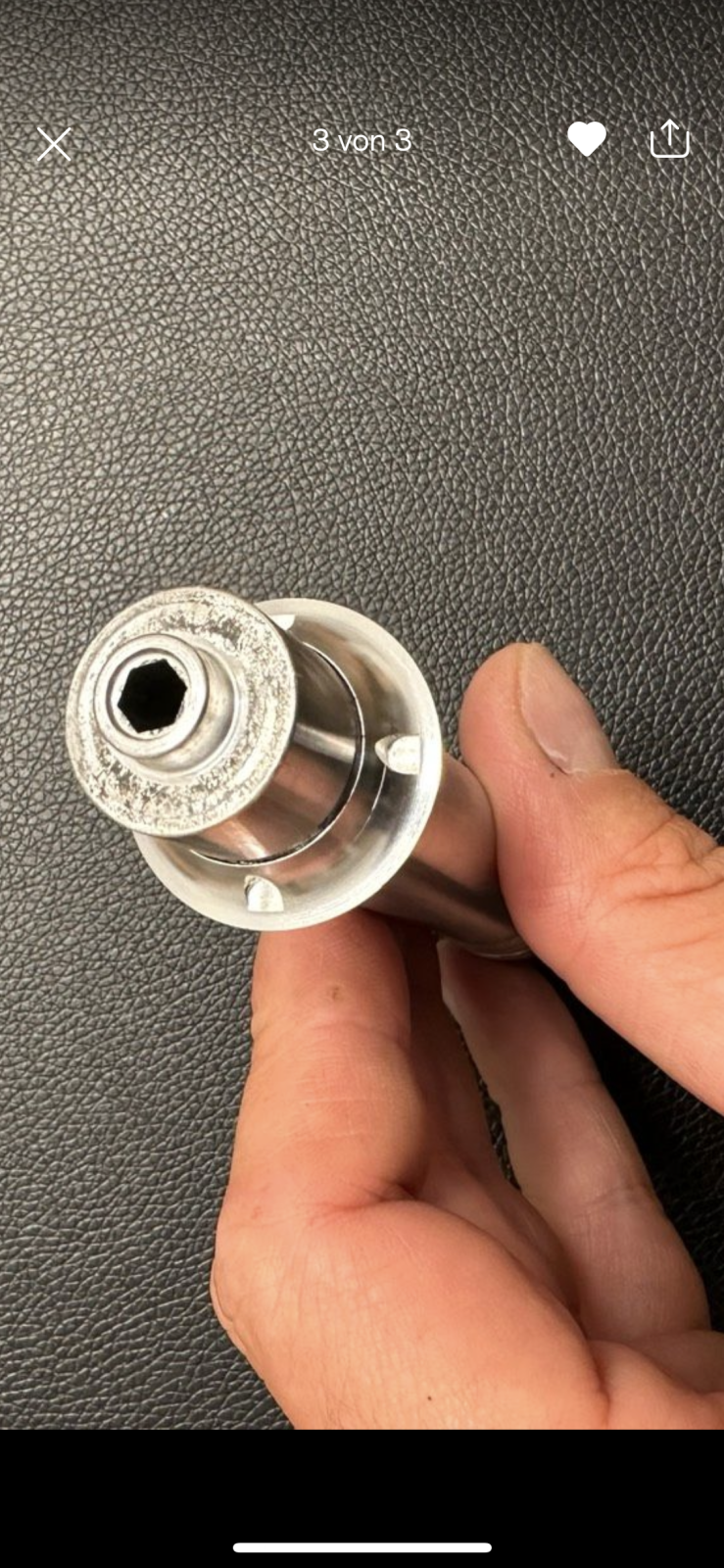

Guten Morgen liebe Chris King Experten.
Ich würde gerne mein CK Classic Laufrad von 130 mm auf 135 mm einbaumaß umbauen.
Jetzt habe ich bei Kleinanzeigen eine Achse für das Model ISO entdeckt.
https://www.kleinanzeigen.de/s-anze...buttons&utm_medium=social&utm_content=app_ios
Kann mir jemand sagen, ob die Achse von der ISO Nabe auf die Classic nabe passt? Die Achsen sehen sich auf jeden Fall sehr ähnlich aus, und ich meine ich hab mal gehört das die ISO Achse passen soll.
Dankeschön
Ich denke der Rahmen wurde von O.M.T in Lübeck produziert.
Die Ausfallenden sind quasi identisch zu meinen und der hat auch so eine Zugführung für die hintere Bremse. Das Oberflächenfinish sieht auch gleich aus. Meine Rahmennummer ist jedoch anders, ohne Buchstaben.
Die Firma gibts so nicht mehr / heißt jetzt anders und die bauen auch seit langem keine Fahrradrahmen mehr. Die Adresse ist aber noch die gleiche.

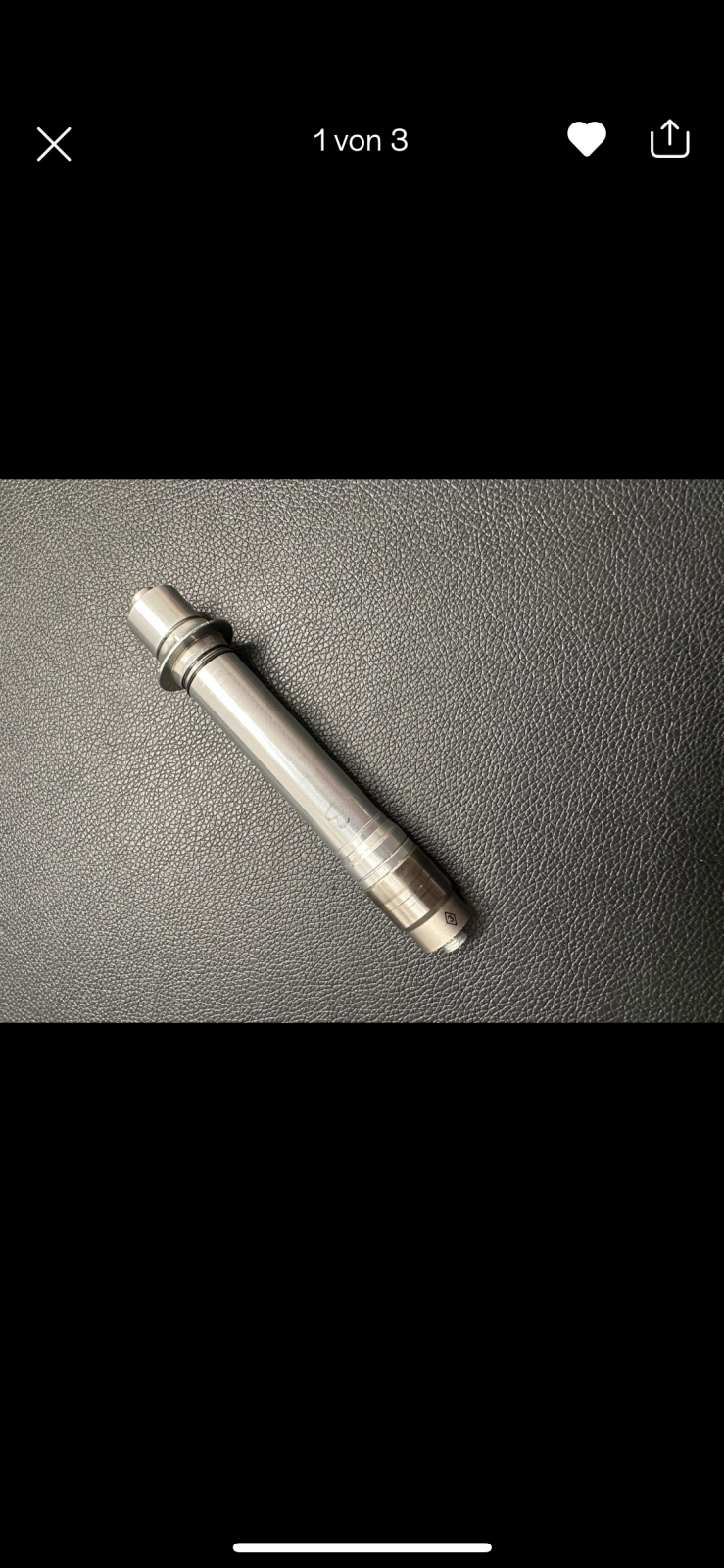

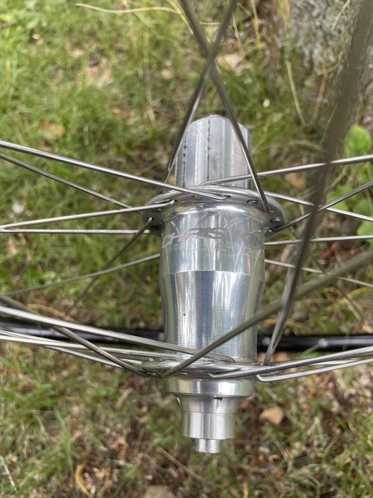

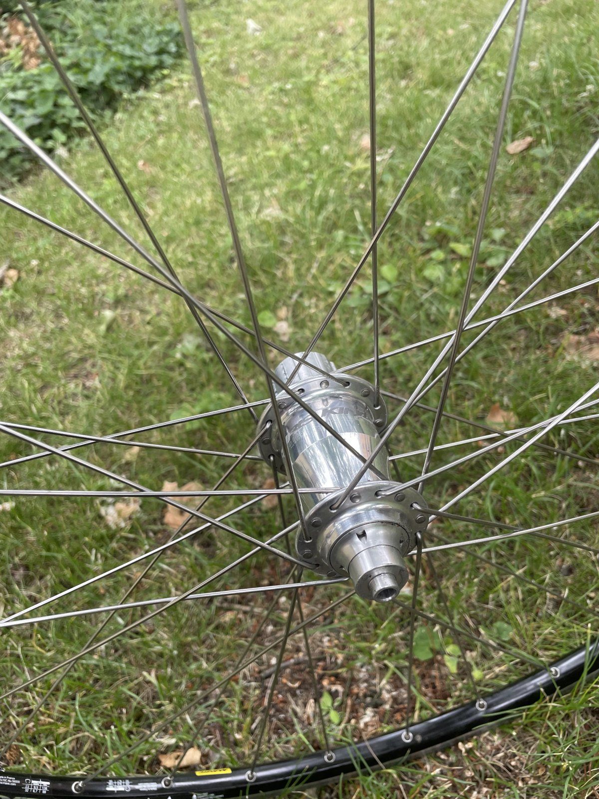

Anhang anzeigen 1810120Anhang anzeigen 1810121
https://www.kleinanzeigen.de/s-anze...buttons&utm_medium=social&utm_content=app_iosAnhang anzeigen 1810127Anhang anzeigen 1810128
Dankeschön
Das passt. Classic/ISO ist die gleiche Achse (passen two piece (diese) oder die neueren one piece auch). Theoretisch musst du nur das Endstück der beiden Achsen tauschen.
