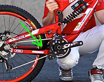

Ich hab mal ne frage: Auch ein paar Pics hab ich einen "speziellen" Kettenstrebenschutz fürs 951 gesehen.....Jetzt wollt ich mal fragen ob jemand zufällig weiß obs den zu kaufen gibt (wenn ja wo) oder ob jemand weiß ob das "nur" eine passgenaue Folie ist.
Hab mal ein bild angehäng und mit einem grünen Pfeil markiert...(rot ging leider nicht, da der rahmen bereits rot war :D )

sollte selbstklebendes Klettband sein. Machen einige, aber die Haltbarkeit stell ich in Frage bzw. wird dreckig wie sau. Da ist mir mein Rennradschlauch lieber. Wenn ich mal Muse habe, werde ich blaues Rennradlenkerband nehmen
Auch wenn ich kein 951-Fahrer bin, aber zum Klettband kann ich aus eigener Erfahrung sagen, es funktioniert einigermaßen, dämpft die Geräusche der schlagenden Kette recht gut, man sollte sich aber darauf einstellen, dass man diese Art von Kettenstrebenschutz gelegentlich wechseln muss, zum Beispiel wenn man mal nen Tag bei richtigem Sauwetter draußen war, das Klettzeugs an meiner Kettenstrebe war dann durchgeweicht und mit Kleben wars vorbei...

haut bei mir auch super hin, auf der Unterseite genau auf der Schweisnaht hinter dem Kefü-Ausgang muss man öfters mal nachkleben. Der Rest hält ne knappe Saison. Die "flauschige" bzw. weiche Seite des Klebeklettverschlusses dämpft besser ;) Zu kaufen gibts die von TESA im Baumarkt in PAckungen oder im Nähladen deines Vertrauen als Meterware.
Funktioniert auch an anderen Bikes ;)
